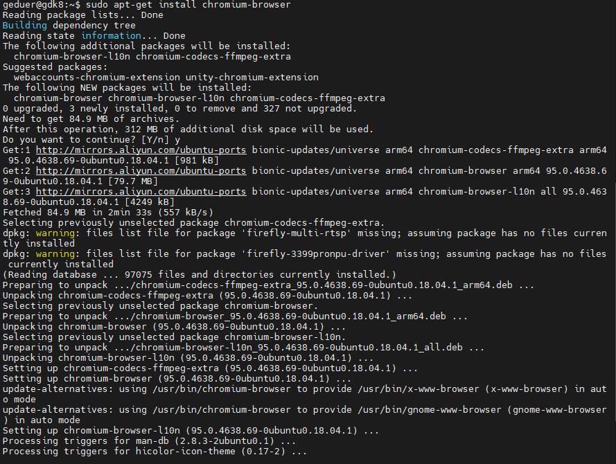

sudo apt-get update。 - 执行
sudo apt-get install chromium-browser,安装chromium浏览器;如下图所示。

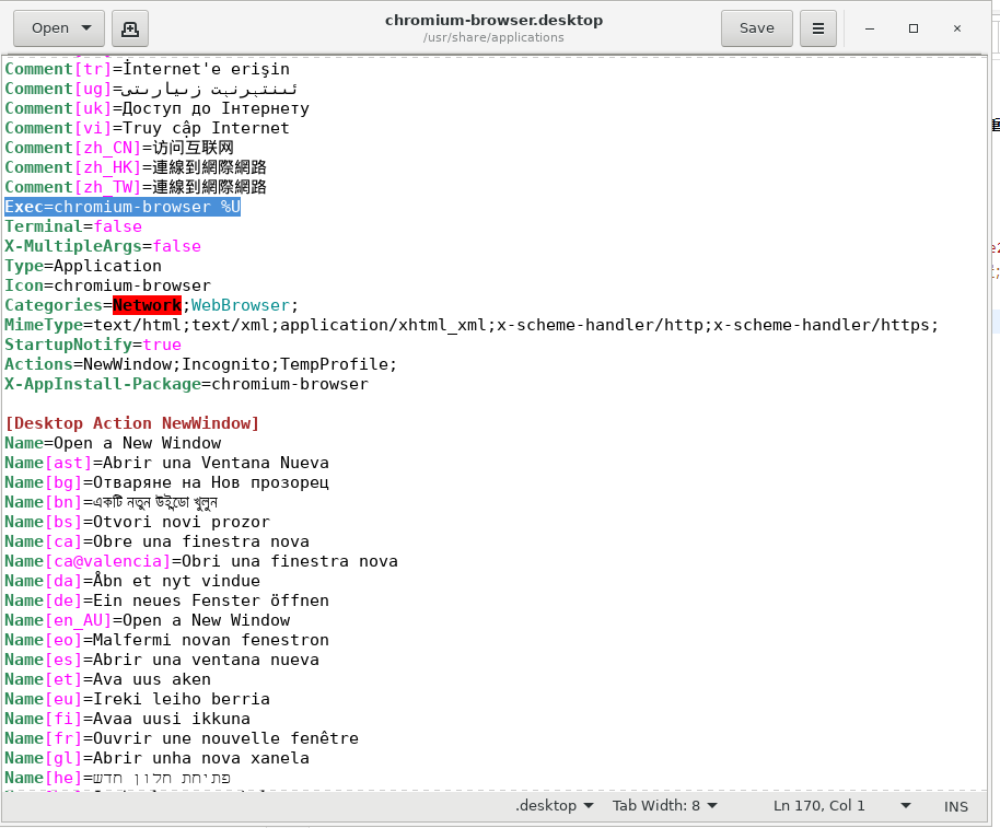

- 执行
sudo gedit /usr/share/applications/chromium-browser.desktop,找到 Exec=chromium-browser %U 的位置;如下图所示。

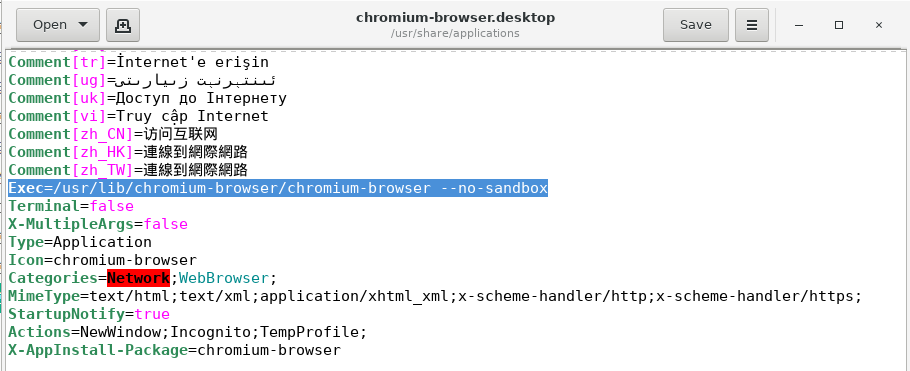

- 将 Exec=chromium-browser %U 更改为 Exec=/usr/lib/chromium-browser/chromium-browser -no-sandbox;如下图所示。
一般而言chromium可执行文件的路径为/usr/lib/chromium-browser/chromium-browser;如果不对,也可以使用find命令自行寻找。

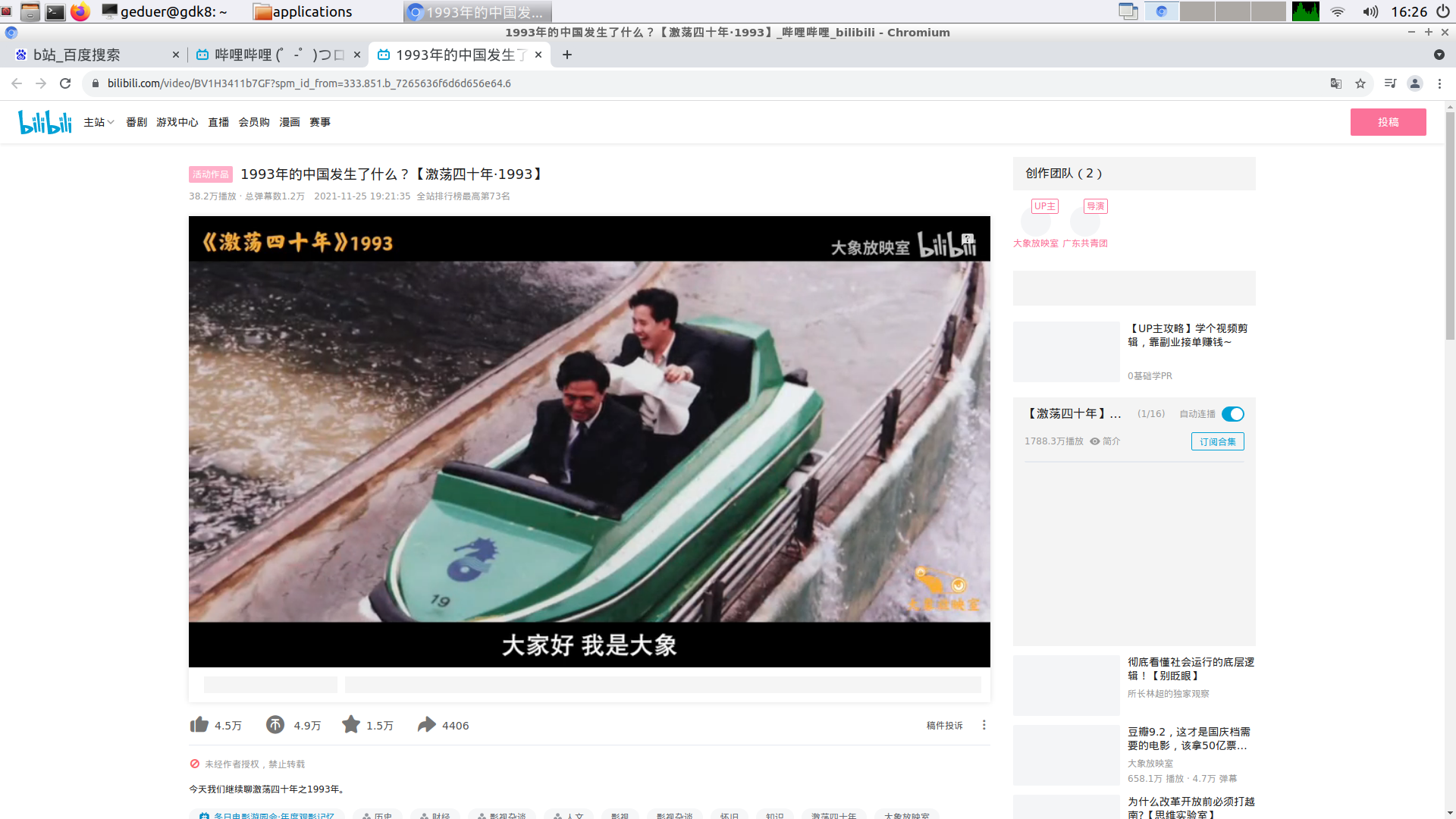

- 此时点击浏览器图标即可启动chromium浏览器了,并且可以观看视频了;如下图所示。
