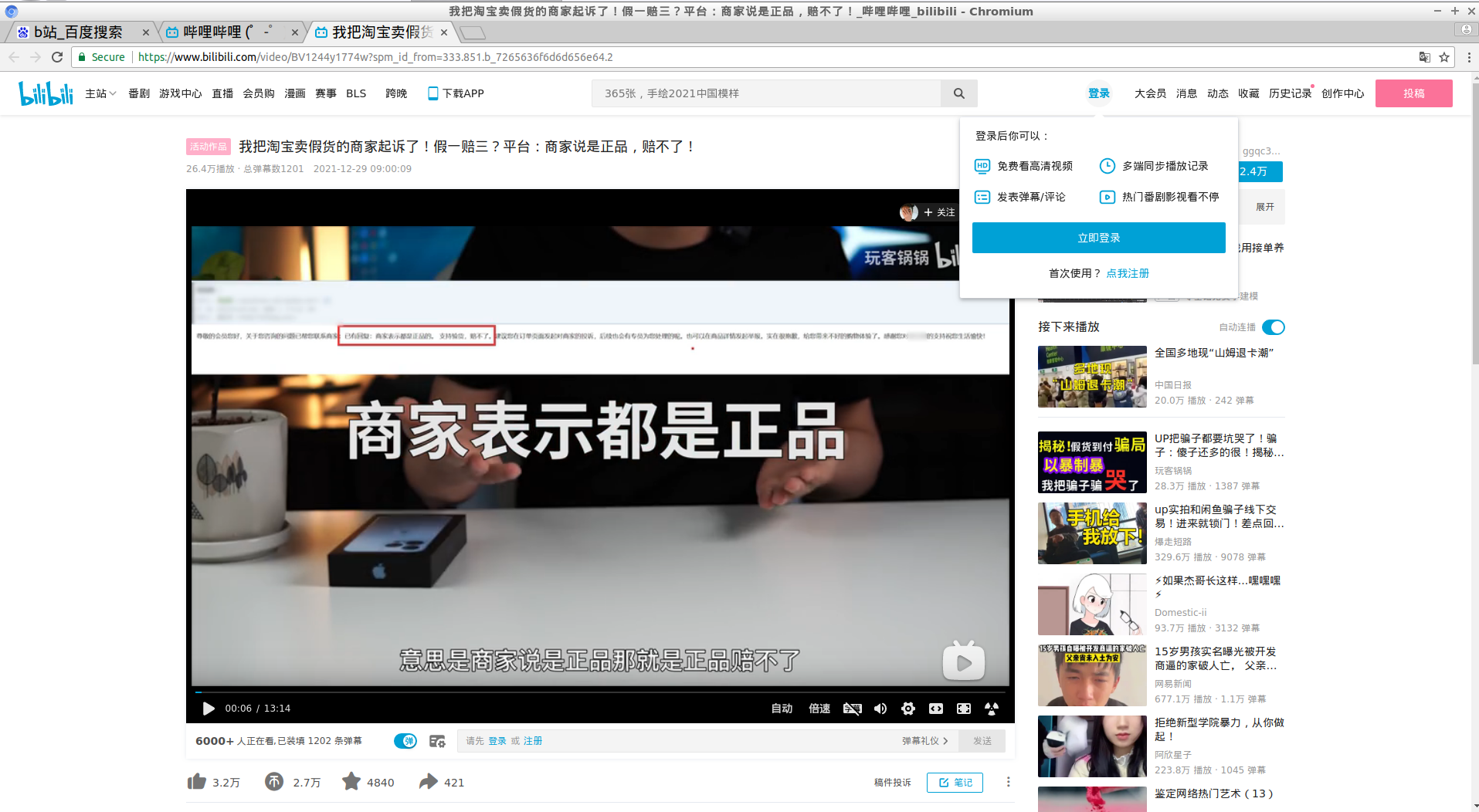

1. Chromium浏览器

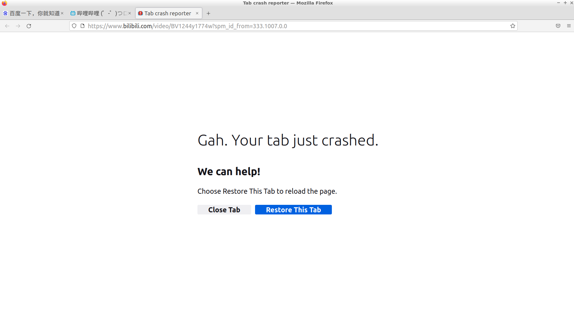

老版本的镜像预装的是火狐浏览器;但是火狐浏览器在观看视频是会有页面崩溃的问题[Gah, Your tab just crashed]。
因此在新版本的镜像中将预装的火狐浏览器,替换成了Chromium浏览器。

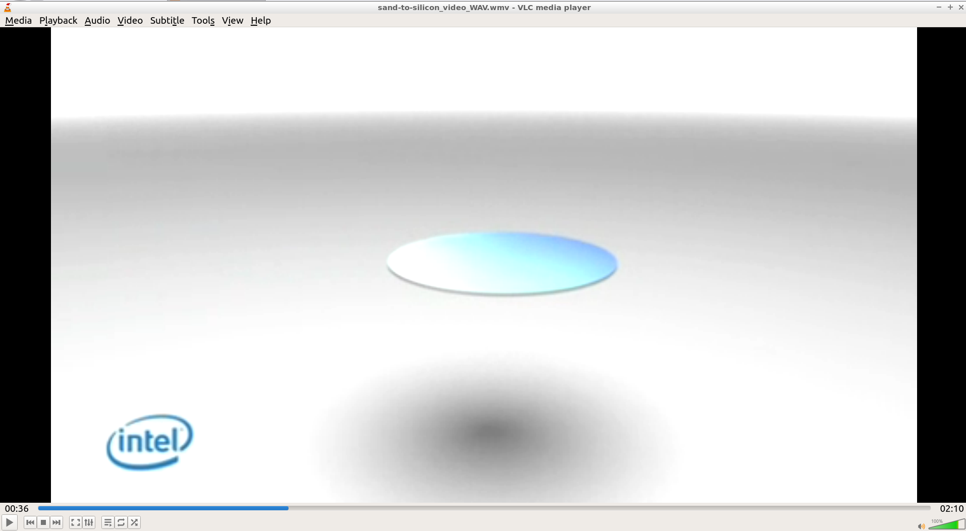

2. VLC视频播放器
老版本的镜像并没有预装视频播放器,但是考虑到部分人的需要,格蠹在新版本的镜像中预装了VLC视频播放器。
