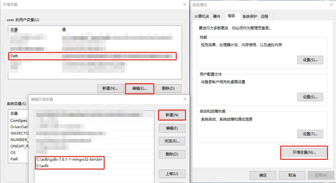

设置环境变量

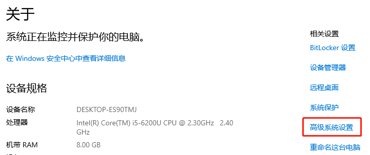

右键此电脑,点击属性,再点击高级系统设置
进入系统属性后,点击环境变量->选中PATH->点击编辑->点击新建->添加adb->点击确定

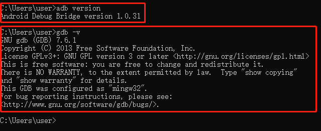

输入adb version,查看环境变量是否设置正确(能输出版本信息即可)。

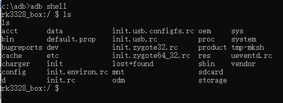

输入adb shell,即可进入GDK8内;输入su提升至管理员权限

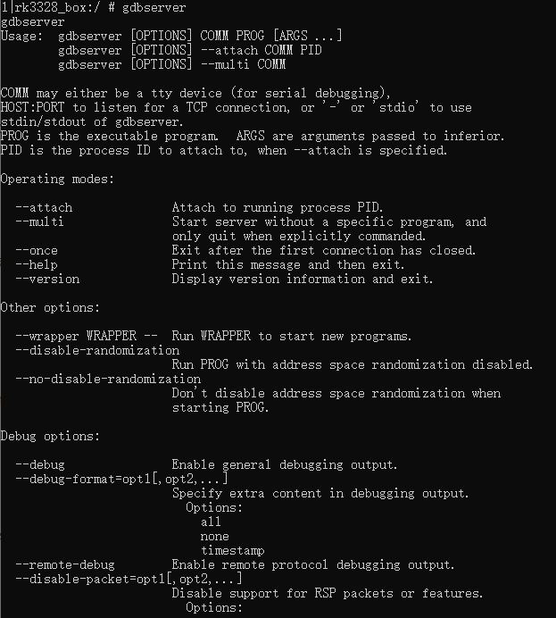

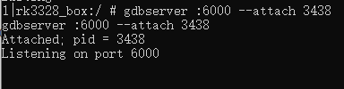

GDK8的安卓上面自带了GDBServer。在命令行内输入gdbserver,就可以看到帮助信息
开始远程调试
新开一个命令行作为主机端;刚才的命令行作为目标端
主机端内输入 adb forward tcp:6000 tcp:6000
目的是将主机上的6000号端口的通信数据重定向到目标端的6000号端口上
目标端内输入gdbserver :6000 –attach 3438
主机端内输入gdb,再输入target remote :6000

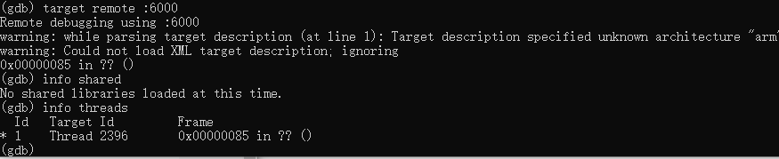

警告
产生下方警告的原因有两个:
  1. 需要GDB-MulitArch
    原本的GDB输入set architecture 找不到arm架构->应该使用GDB-MulitArch
  2. 主机端的GDB要和目标端的GDBServer版本相互匹配
安装完GDB-MultiArch后重新尝试

Reading /system/bin/linker from remote target...
0xf439a86c in __ioctl () from target:/system/lib/libc.so
[1]+  已停止               gdb-multiarch
这个时候再去调试GDK8就没有任何问题了;可以开启超爽的调试体验了。
(gdb) info threads
  Id   Target Id         Frame
* 1    Thread 356.356 "mediaserver" 0xf439a86c in __ioctl () from target:/system/lib/libc.so
  2    Thread 356.419 "Binder:356_1" 0xf439a86c in __ioctl () from target:/system/lib/libc.so
  3    Thread 356.606 "HwBinder:356_1" 0xf439a86c in __ioctl () from target:/system/lib/libc.so
  4    Thread 356.738 "Binder:356_2" 0xf439a86c in __ioctl () from target:/system/lib/libc.so
  5    Thread 356.739 "Binder:356_3" 0xf439a86c in __ioctl () from target:/system/lib/libc.so
  6    Thread 356.1007 "MediaClock" 0xf4360d3c in syscall () from target:/system/lib/libc.so
  7    Thread 356.1008 "NuPlayerDriver " 0xf4360d3c in syscall () from target:/system/lib/libc.so
  8    Thread 356.1009 "generic" 0xf4360d3c in syscall () from target:/system/lib/libc.so
  9    Thread 356.1033 "FFmpegExtractor" 0xf4360d3c in syscall () from target:/system/lib/libc.so
  10   Thread 356.1054 "NuPlayerRendere" 0xf4360d3c in syscall () from target:/system/lib/libc.so
  11   Thread 356.1055 "NPDecoder" 0xf4360d3c in syscall () from target:/system/lib/libc.so
  12   Thread 356.1056 "NPDecoder-CL" 0xf4360d3c in syscall () from target:/system/lib/libc.so
(gdb) bt
#0  0xf439a86c in __ioctl () from target:/system/lib/libc.so
#1  0xf4368a06 in ioctl () from target:/system/lib/libc.so
#2  0xf47fc3f8 in android::IPCThreadState::talkWithDriver(bool) () from target:/system/lib/libbinder.so
#3  0xf47fc542 in android::IPCThreadState::getAndExecuteCommand() () from target:/system/lib/libbinder.so
#4  0xf47fcac2 in android::IPCThreadState::joinThreadPool(bool) () from target:/system/lib/libbinder.so
#5  0xb11b2c26 in main ()
(gdb) info sharedlibrary
Remote connection closed
(gdb)
