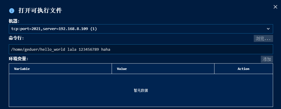

  2. 点击文件->打开可执行文件->设置好相应信息->点击开始。
    第一行:tcp:port=2021,server=<IP地址>
    第二行:命令行参数

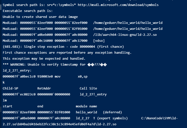

  3. 此时就可以看到程序在执行的起点处停住了。

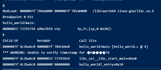

  4. 通过bp命令设置断点。

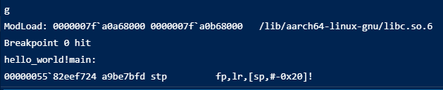

  5. 输入g命令等待断点命中。
  6. 断点命中。
