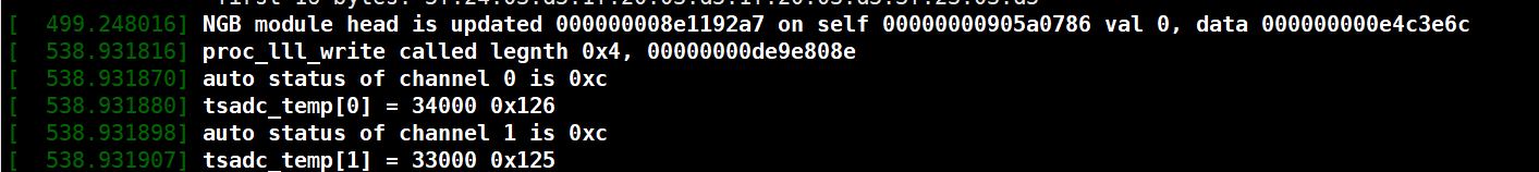

     echo div0 | sudo tee -a /proc/llaolao,表示进行除0操作。输入dmesg可以看到进行了div0操作。
    echo nullp | sudo tee -a /proc/llaolao,表示进行测试空地址操作。输入dmesg可以看到进行了nullp操作。这里会出现core dumped错误,这正是我们想看到的。结果如下图所示。
    echo timer0 | sudo tee -a /proc/llaolao,表示进行了时间操作。输入dmesg可以看到进行了timer0的结果,结果如下图所示。
    echo percpu | sudo tee -a /proc/llaolao,表示进行了查看每一个cpu信息的操作。输入dmesg可以看到进行percpu操作后的结果,结果如下图所示。
    echo sysreg | sudo tee -a /proc/llaolao,表示进行了查看系统寄存器信息操作。输入dmesg可以看到进行sysreg操作后的结果,结果如下图所示。
     echo ulan | sudo tee -a /proc/llaolao,表示进行控制幽兰设备的JTAG开关操作。输入dmesg可以看到进行了ulan操作,结果如下图所示。
    echo iram | sudo tee -a /proc/llaolao,表示进行iram读写测试操作。输入dmesg可以看到进行了iram操作,结果如下图所示。
    echo hot | sudo tee -a /proc/llaolao,表示进行hot测试操作。输入dmesg可以看到进行了hot操作,结果如下图所示。
