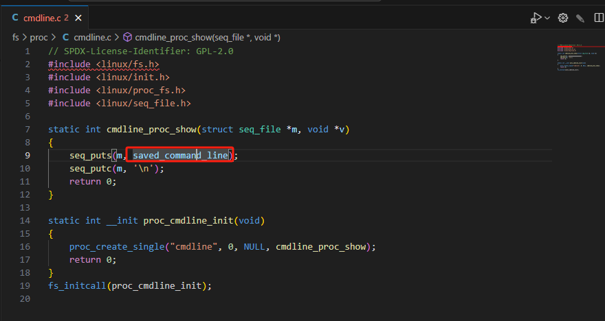

1.找到关键全局变量

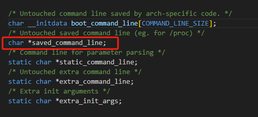

2.明确类型:
这是一个指向字符(char)类型的指针变量

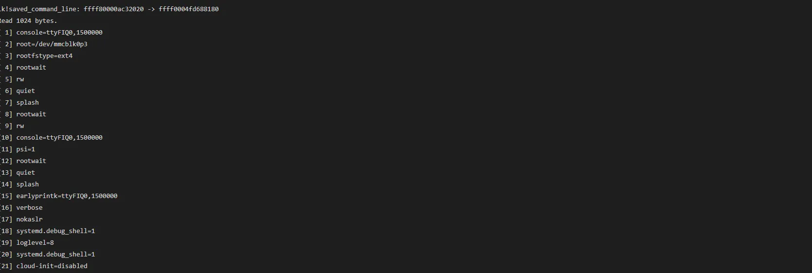

4.优化显示
直接打印字符串的内容,存在一个问题:字符串过长,需要查看后面的参数内容,需要调整下方的滚动条,不太方便
按空格截断参数显示,按列输出。

        dprintf("[%2d] %s\n", param_count, token);
