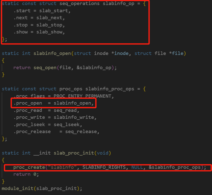

在内核 mm\slab_common.c文件中
proc_create(“slabinfo”, SLABINFO_RIGHTS, NULL, &slabinfo_proc_ops);在proc文件系统中创建了文件slabinfo,并且注册了相关执行的回调函数,如read,write,open
.proc_open = slabinfo_open是打开文件时候调用的回调函数,实际操作由结构体slabinfo_op封装的四个回调函数(.start,.next,.stop,.show)完成

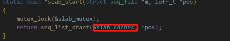

seq_list_start(&slab_caches, *pos);用于确定遍历链表的起点,传入的全局变量slab_caches即为链表的头结点。
seq_list_next(p, &slab_caches, pos);用于遍历链表,在具体的实现中我们可以知道,如果返回头结点即为结束。

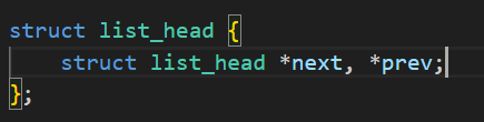

在内核的链表节点结构体list_head的定义中有前驱指针和后继指针,也说明这是一个双向循环链表。

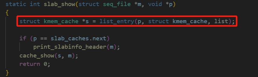

2.相关数据结构
list_entry(p, struct kmem_cache, list);通过链表节点指针反向获取包含该节点的结构体kmem_cache指针。

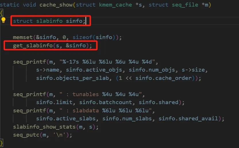

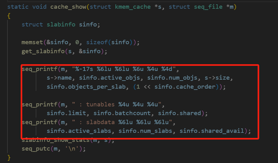

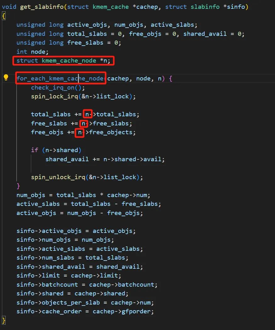

定义一个局部变量struct slabinfo sinfo 用于打印相关信息
调用get_slabinfo(s,&sinfo);从结构体 kmem_cache中获取数据。
在get_slabinfo这个函数中,又定义了一个局部变量struct kmem_cache_node *n
用于遍历kmem_cache中的某个字段数组时,获取数据,做进一步的处理。

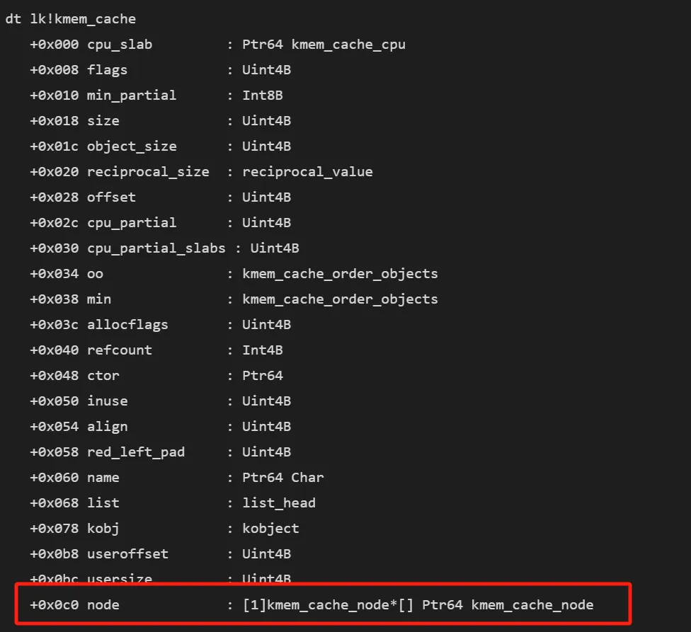

所以说:struct slabinfo sinfo(最终打印的相关信息) 具体要通过kmem_cache中的某个字段数组来获取信息
继续深入发现是名为node的数组。
在Nanocode 使用dt命令查看kmenm_cache结构体的结构可以看到这个数组。
根据这里的打印,去到对应的结构中读取数据,处理后输出即可

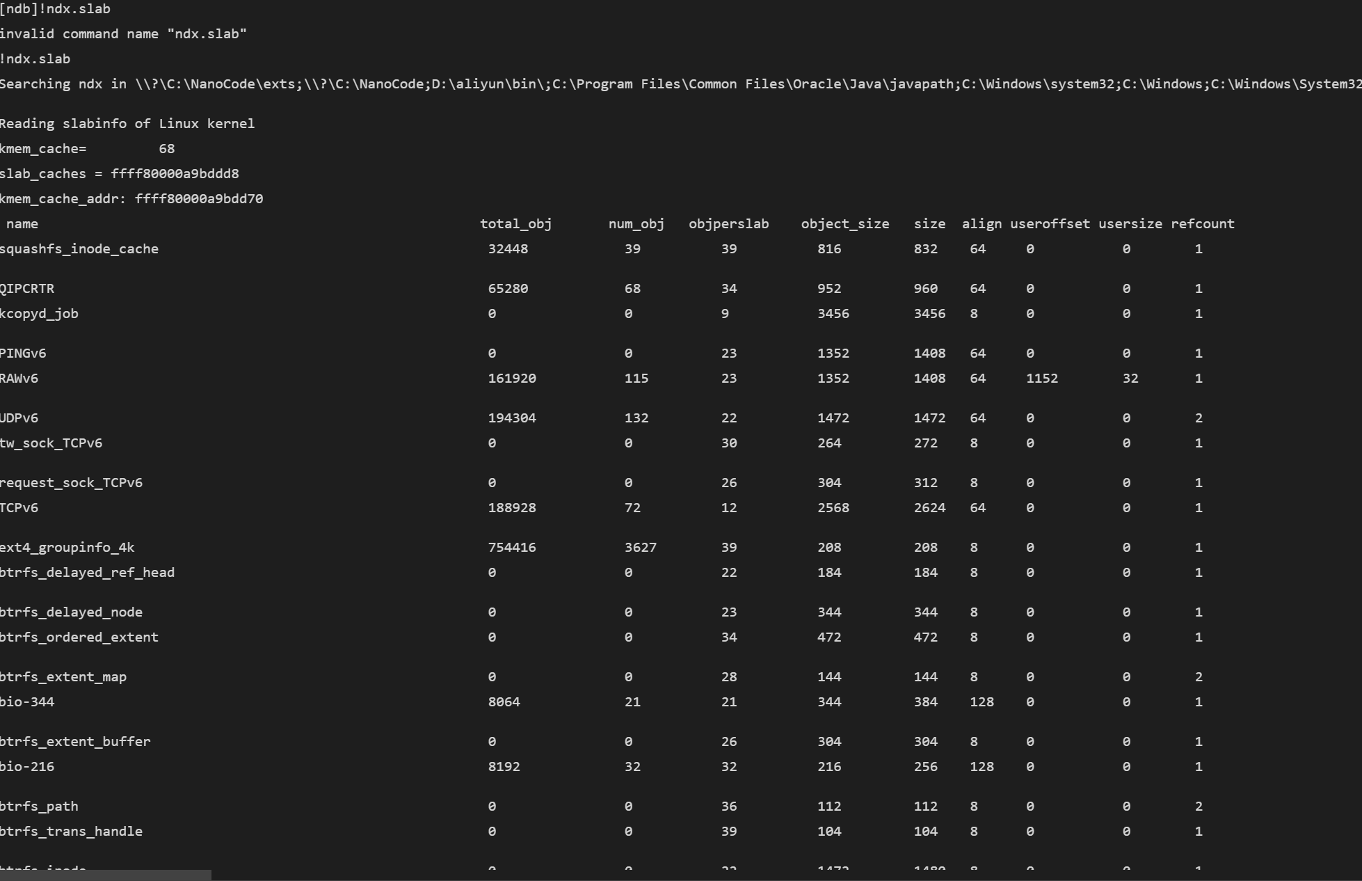

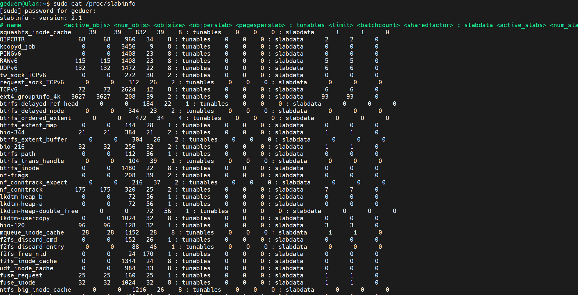

4.实例测试
!ndx.slab
cat /proc/slabinfo
