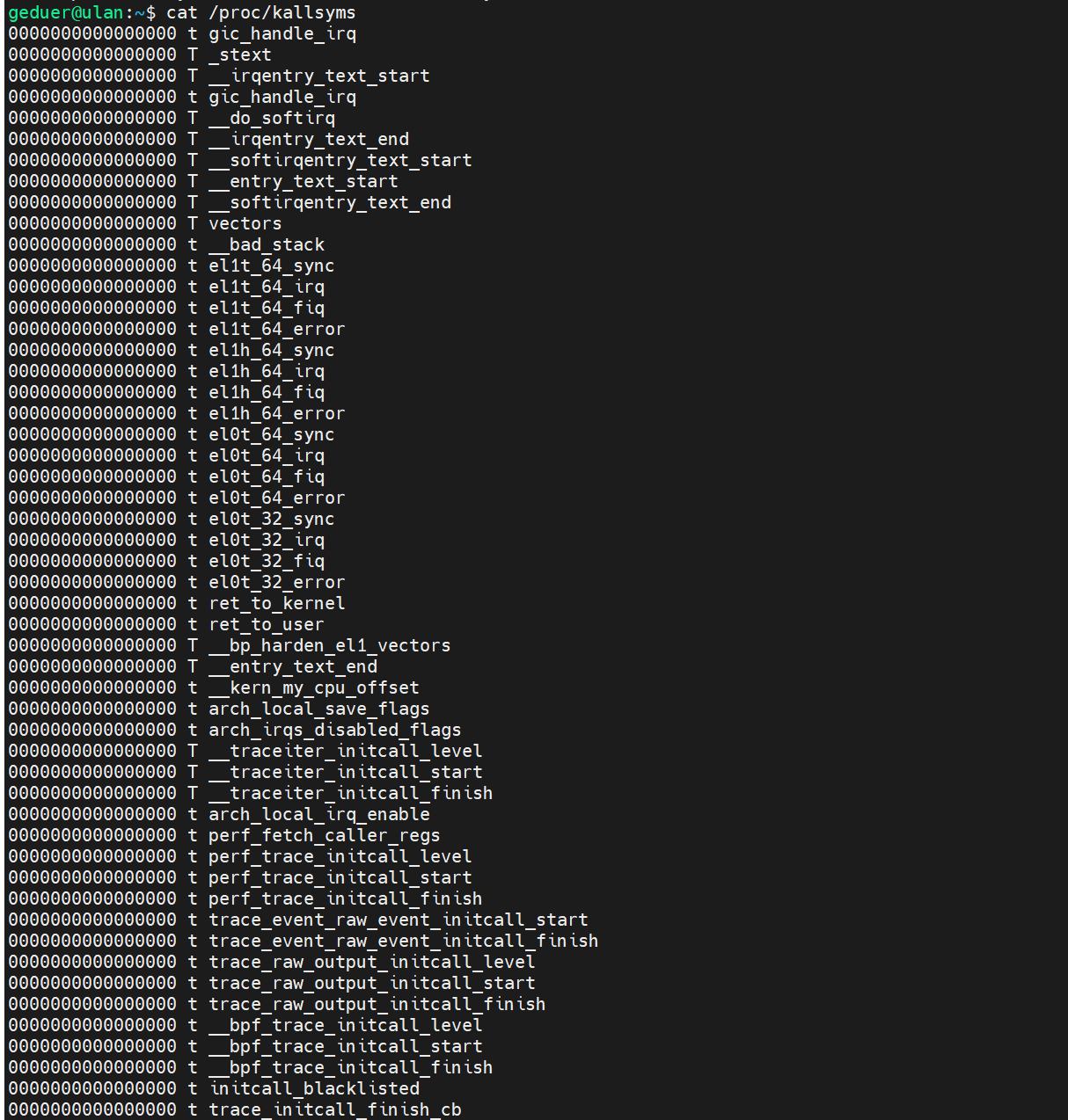

命令字:!ndx.kallsyms
用于显示内核核心符号表信息,相当于cat /proc/kallsyms

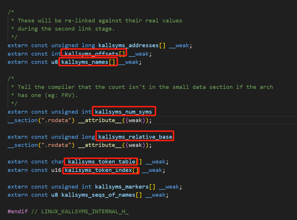

1.找到关键全局变量
符号数量全局变量:
kallsyms_num_syms 表示内核符号的数量。
地址相关全局变量:
kallsyms_relative_base 符号地址的相对基址。
kallsyms_offsets[] 用于存储符号偏移相关信息。
类型和字符相关全局变量:
kallsyms_names[] 存储内核符号名称相关数据,经过压缩。
kallsyms_token_table[] 存储符号令牌表相关数据。
kallsyms_token_index[] 存储符号令牌索引相关信息。

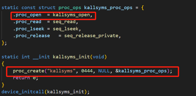

proc_create(“kallsyms”, 0444, NULL, &kallsyms_proc_ops);
在proc文件系统创建了kallsyms文件
kallsyms_proc_ops是roc_ops结构体实例,用于定义/proc/kallsyms文件的操作函数集

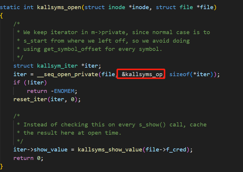

例如当你执行 cat /proc/kallsyms时,则调用kallsyms_open这个函数
_seqopen_private(file, &kallsyms_op, sizeof(*iter))
初始化一个用于遍历内核符号表的迭代器,为后续读取或操作内核符号表数据做准备。

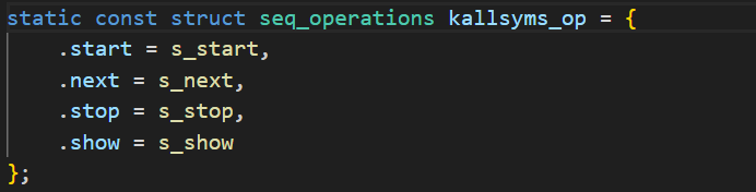

注册了 kallsyms_op 中定义的回调函数以处理符号遍历与显示逻辑。

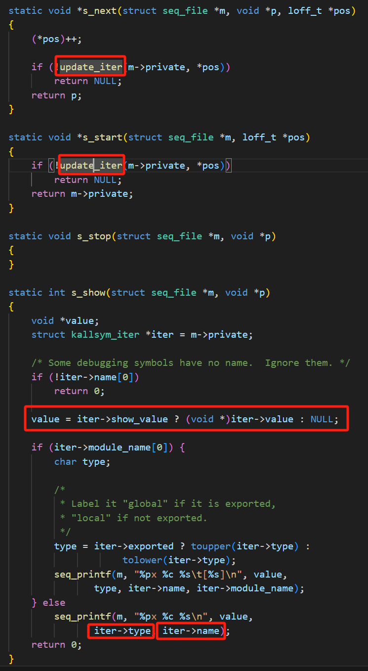

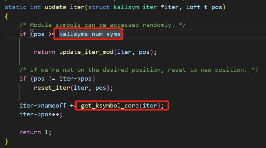

在 void *s_start和void *s_next都是调用update_iter来更新当前迭代器
然后在s_show显示迭代器中存储的信息

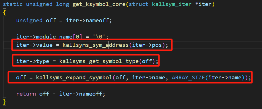

在update_iter中,有pos >= kallsyms_num_syms,如果当前遍历的索引已经超过 kallsyms_num_syms(核心符号数量),那说明是模块符号信息,调用模块符号处理函数。
get_ksymbol_core(iter)则从更新当前迭代器的信息。并且返回一个name长度。
get_ksymbol_core()中更新了iter->value(符号地址), iter->type(符号类型),iter->name(符号名)
在kernel\kallsyms_internal.h有更新迭代器涉及的相关全局变量:

cat /proc/kallsyms
