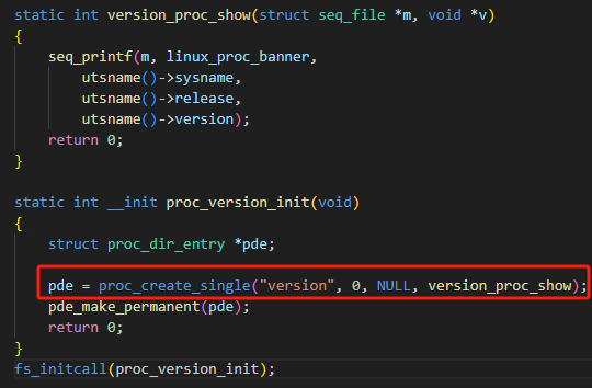

在fs\proc\version.c文件下,proc_create_single在目录/proc下创建了version文件,并且注册了一个回调函数version_proc_show用于用户读取 /proc/version 文件时(例如通过 cat /proc/version 命令),生成并输出该文件的具体内容。
所以继续看version_proc_show的实现细节

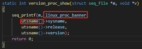

show函数中的详细信息来自utsname(),这个方法返回的是结构体指针,然后输出对应的字段
linux_proc_banner则是一个字符数组,用于规范内核版本信息的输出格式。

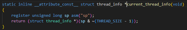

继续查看utsname,返回值类型为结构体new_utsname指针,通过一系列字段获取,我们需要找到currnet的来源。
current是通过current_thread_info这个函数获取thread_info 结构体地址,再获取thread_info中的结构体(task_struct)task字段,即为current。
但是我们没有相关的方式来获取current但是我们可以读取相同结构(task_struct)的全局变量,来查找的对应的版本相关字段。

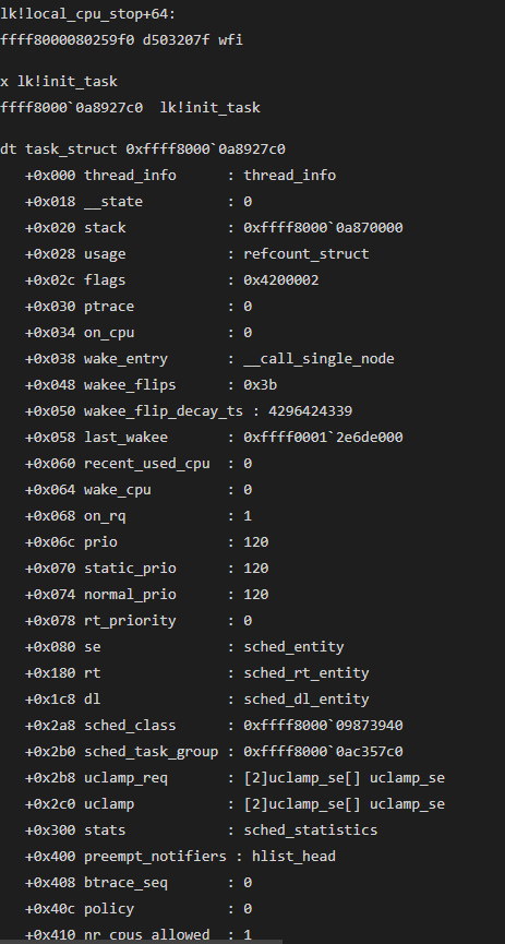

init_task 是一个非常关键的全局变量,代表内核启动时创建的第一个进程。可以读取这个全局变量,做到一致的显示,我们可以试着读取这个变量。
先检查一下这个变量的对应数据结构,用x lk!显示全局变量地址,再用dt命令检查这个地址显示出的是结构体task_struct。

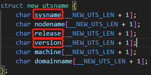

    ULONG sysname_offset, release_offset, version_offset;
    GetFieldOffset("new_utsname", "sysname", &sysname_offset);
    GetFieldOffset("new_utsname", "release", &release_offset);
    GetFieldOffset("new_utsname", "version", &version_offset);
    // 读取各个字段
    char sysname[65] = { 0 };
    char release[65] = { 0 };
    char version[65] = { 0 };
    ExtReadMemory(utsname_addr + sysname_offset, sysname, 64, &read);
    ExtReadMemory(utsname_addr + release_offset, release, 64, &read);
    ExtReadMemory(utsname_addr + version_offset, version, 64, &read);
