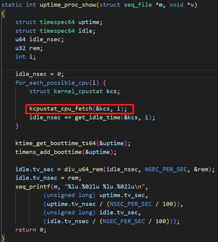

在遍历的时候,kcpustat_cpu_fetch(&kcs, i)获取当前cpu编号对应的结构体kcs,cpu编号肯定有个范围,通过全局变量nr_cpu_ids获取。
通过 kcpustat_cpu(cpu)获取对应的结构体kcs

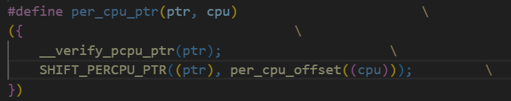

然后是一系列的宏定义:kcpustat_cpu(cpu)->per_cpu(kernel_cpustat, cpu)->(*per_cpu_ptr(&(var), cpu))
在per_cpu_ptr(ptr, cpu)中有具体一点的实现。
调用SHIFT_PERCPU_PTR这个宏实现获取每个cpu对应的相关结构的地址。具体逻辑:就是通过基地址加偏移,而偏移量用一个数组_percpu_offset维护。
现在我们清楚了,cpu空闲时间的相关的全局变量,可以通过这个三个变量结合相关数据结构获取空闲时间,数据结构将在下一点解释。

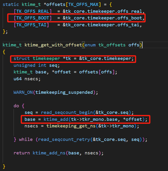

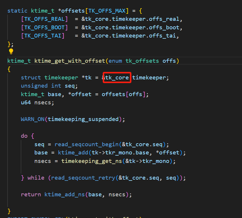

1.2系统启动时间的相关全局变量:tk_core

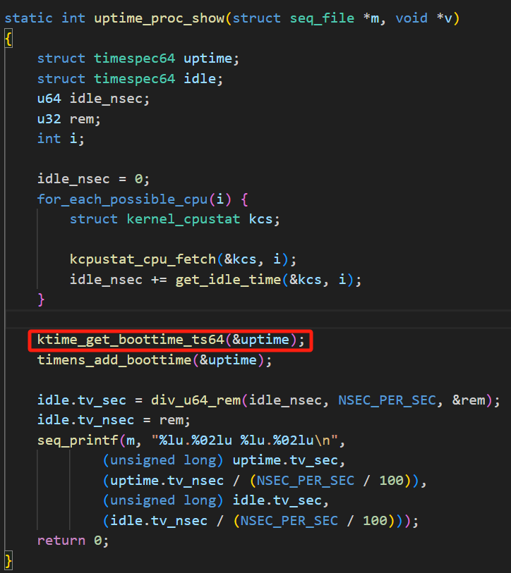

ktime_get_boottime_ts64(&uptime)获取系统从启动到当前时刻的时间信息,并将其存储在 uptime 变量中
然后是系列的函数调用:
ktime_get_boottime_ts64——>ktime_to_timespec64(ktime_get_boottime()) //这里ktime_to_timespec64是格式转换函数。
ktime_get_boottime()->ktime_get_with_offset(TK_OFFS_BOOT)
在ktime_get_with_offset中,return ktime_add_ns(base, nsecs).而这个变量的数据都和全局变量tk_core相关。

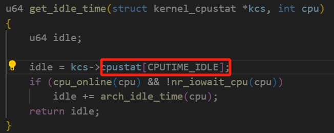

我们可以获得每个cpu的结构体kernel_cpustat,它只包含了一个数组,这个数组记录了系统运行过程中各类工作负载消耗的 CPU 时间。
而在get_idle_time获取当前cpu空闲时间的时候,通过索引CPUTIME_IDLE,获取数组中记录的空闲时间。
struct timekeeper *tk = &tk_core.timekeeper;//先从全局变量中tk_core获取了时间管理的核心数据结构timekeeper
ktime_t base, *offset = offsets[offs];//定义了一个ktime_t类型的变量base,让offset指针指向offsets数组的第offs个元素,传入的参数是TK_OFFS_BOOT,即指向tk_core.timekeeper.offs_boot。
base = ktime_add(tk->tkr_mono.base, *offset);//将基准时间值和时间偏移量相加赋值给base变量。
内核中最终的结果是由base+nsecs计算精确的启动时间,当前我们实现的启动时间没有添加nsecs.

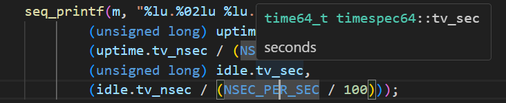

仿照内核中的格式化输出
DECLARE_API(uptime)
