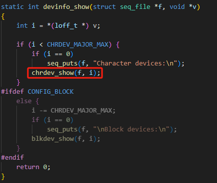

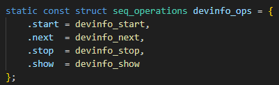

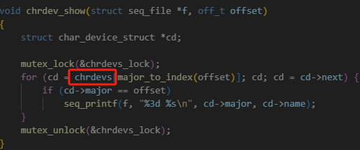

fs\proc\devices.c文件下有相关的遍历和显示回调函数,我们通过显示的回调函数,能找到存放字符设备的全局变量
show回调函数的实现:
字符设备显示函数:

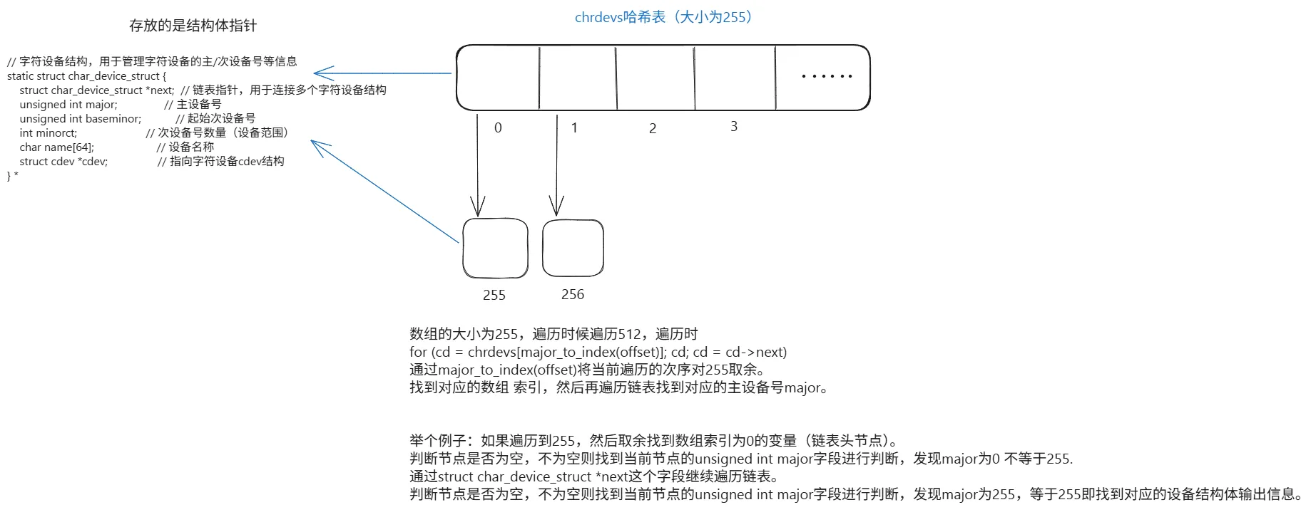

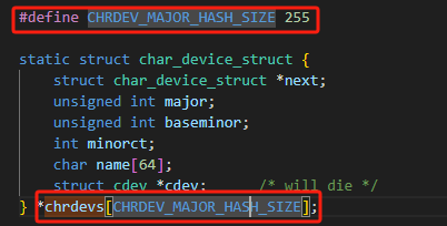

fs\char_dev.c下定义了哈希表chrdevs,它的大小为255。

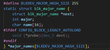

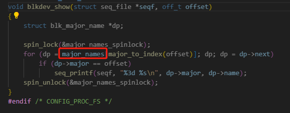

块设备显示函数:
block\genhd.c下定义了哈希表major_names,它的大小为255.
那么我们遍历这两个指针数组,读取对应结构体字段即可,要准确获取相应字段还需查看内核中的遍历,可以清楚知晓对应的数据结构

再看哈希表结构:

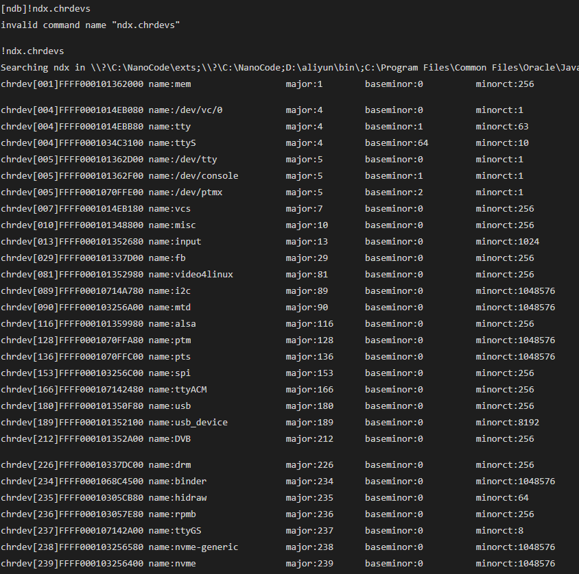

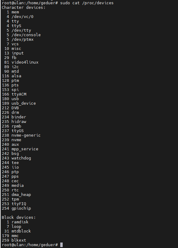

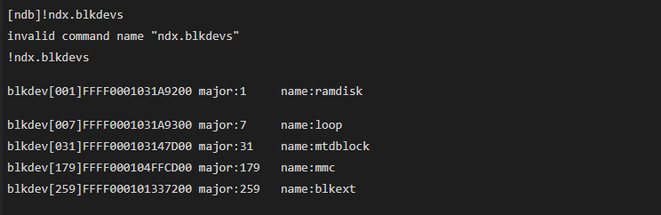

4.实例测试
!ndx.chrdevs
!ndx.blkdevs
cat /proc/devices
对比发现相同字段是一致的,我们还增添加相关信息的输出。
