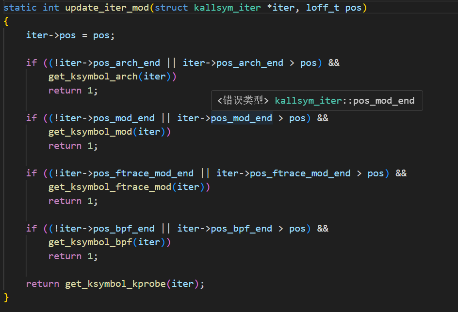

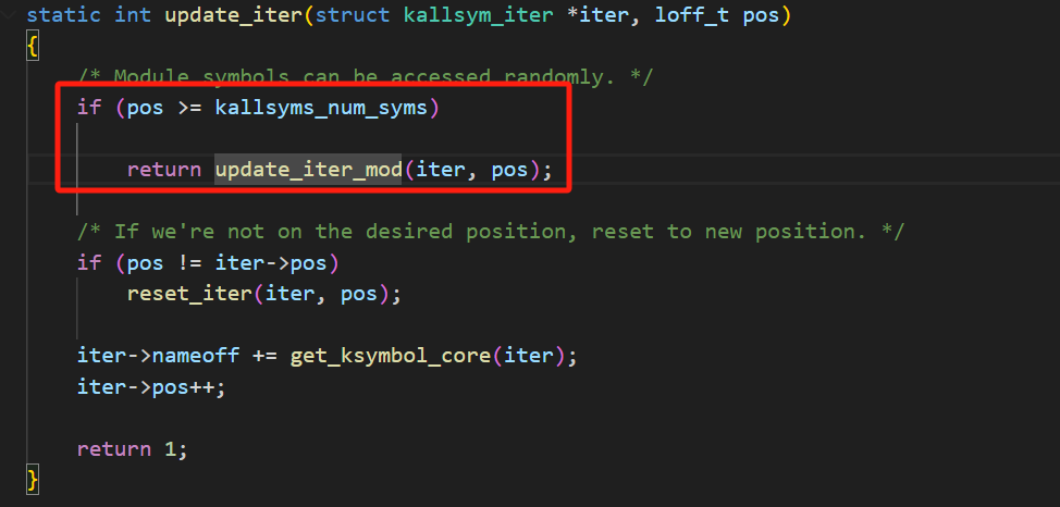

内核中遍历打印符号的时候,如果当前遍历的索引大于核心符号数量,就会进入模块符号的遍历。
根据指定的位置 pos 更新迭代器状态,并尝试从不同符号源中获取符号

- modules :链表节点类型为 struct module ,包含模块名、符号表地址、模块状态等字段。
- bpf_kallsyms :链表节点类型为 struct bpf_prog 或相关结构,包含 BPF 程序符号信息。
- kprobe_insn_slots :管理 Kprobe 指令页面,内部有 pages 链表,节点类型为 struct kprobe_insn_page 。
- ftrace_mod_maps :链表节点类型为 struct ftrace_mod_map ,包含 Ftrace 跟踪的模块及函数信息。
