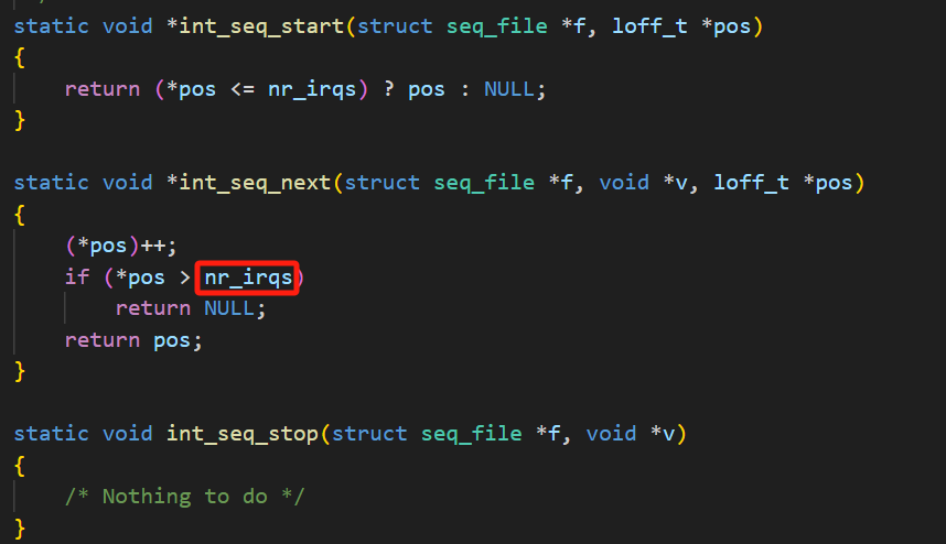

调用proc_create_seq创建了interrupts文件接口,注册了四个回调函数,用于遍历相关数据结构显示具体信息
nr_irqs决定了遍历的范围(512)

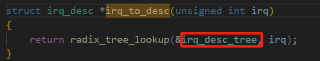

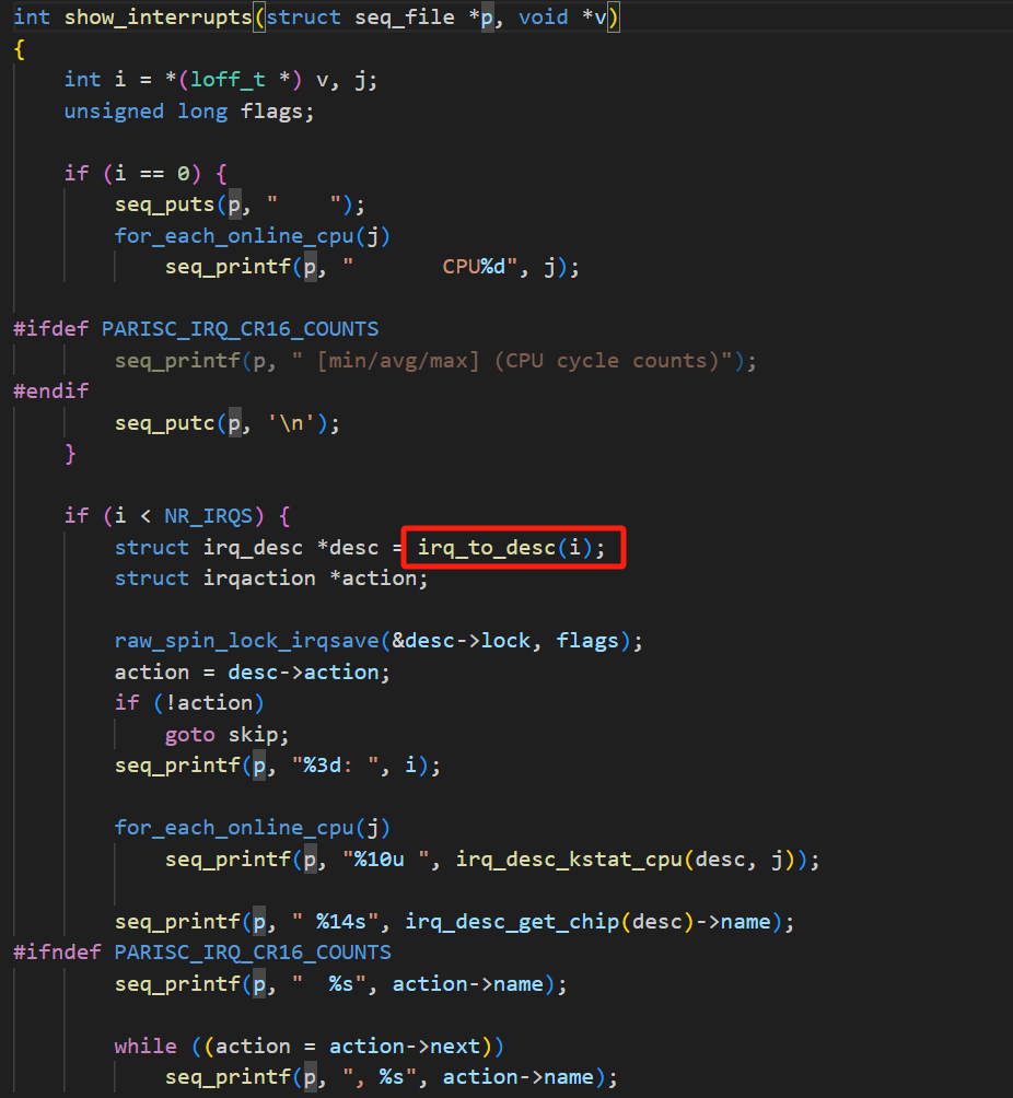

在show_interrupts中通过irq_to_desc获取与中断号i对应的中断描述符结构指针
irq_desc_trees这个全局变量为中断描述符基数树根节点

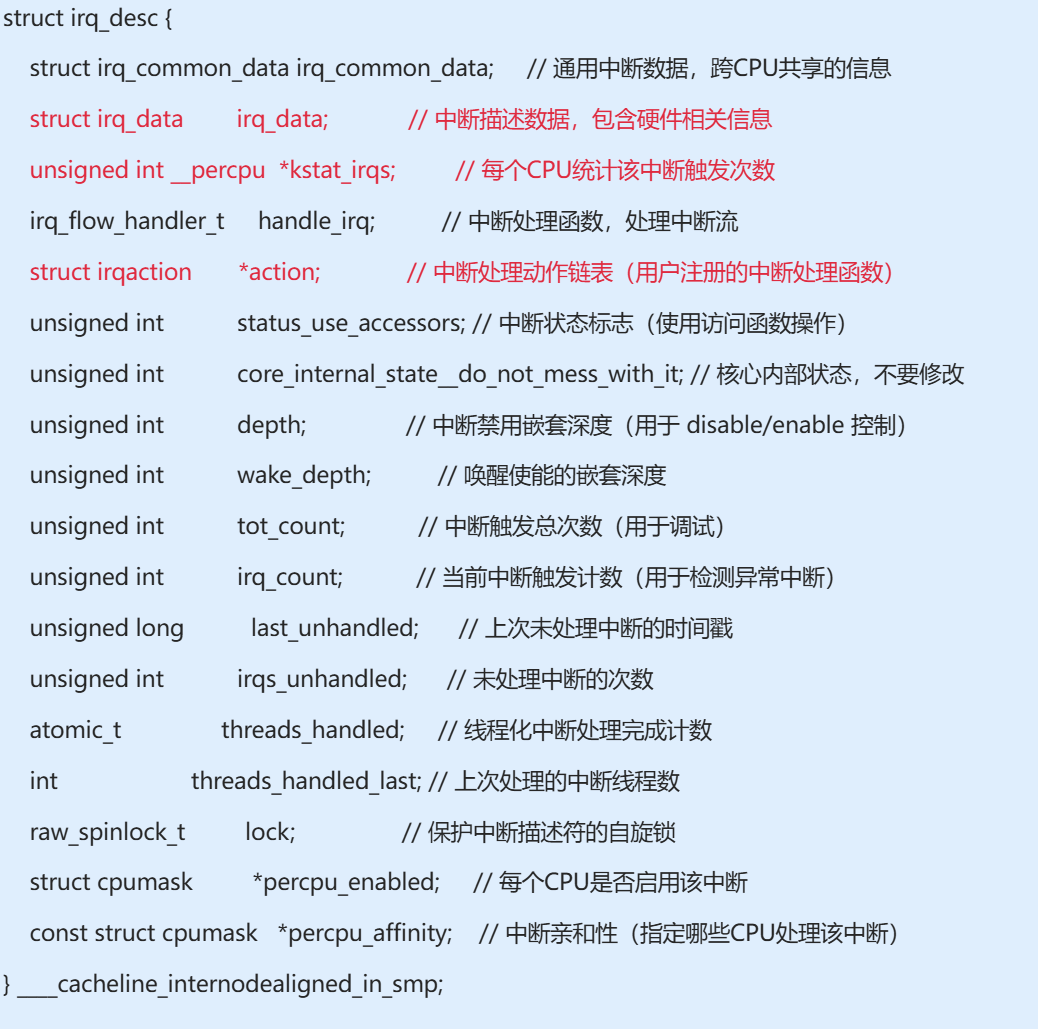

2.相关数据结构

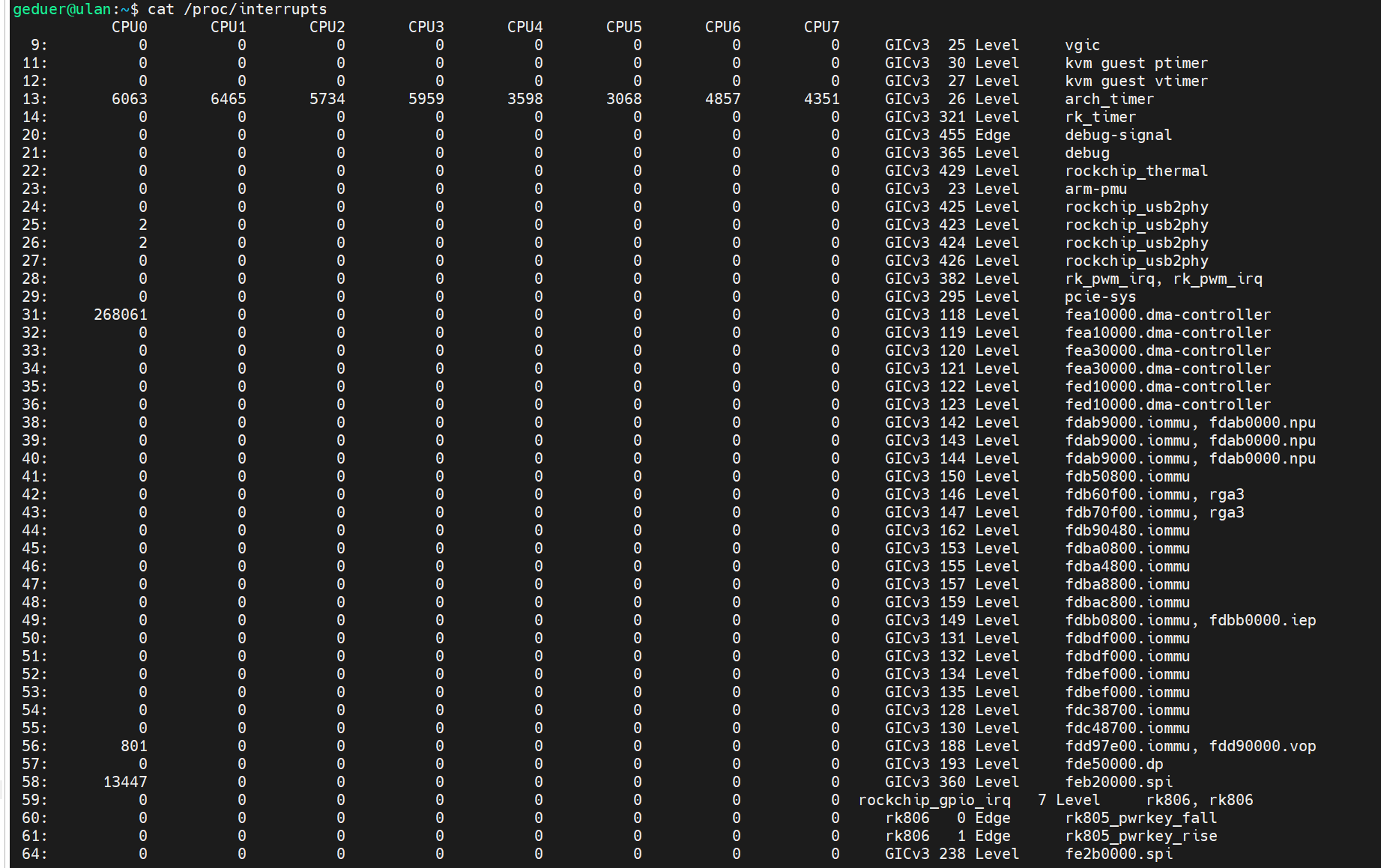

4.实例测试
!ndx.intr
cat /proc/interrupts
