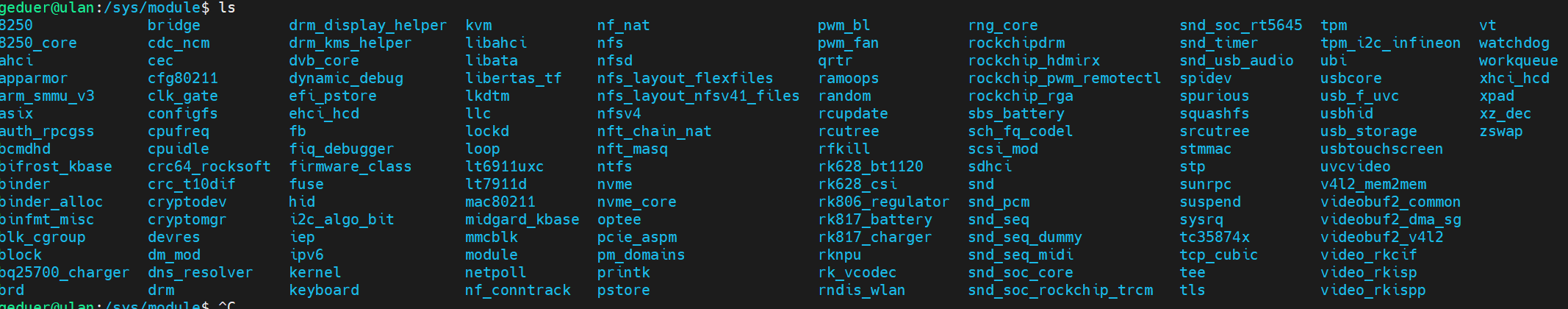

module_kset 支撑 sysfs 中 /sys/module/ 目录,向用户空间暴露模块的结构化信息;
可以通过调试器直接查看发现module_kset的确是一个kset实例
kset->kobj 是 kset 在 sysfs 中创建目录的 “载体”
通过其内部的 kobj 调用 kobject_add_internal,最终在 sysfs 中创建目录(例如 module_kset 的 kobj 对应 /sys/module 目录)。

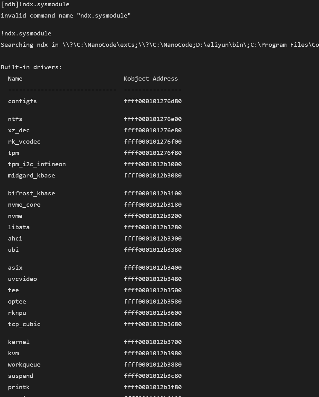

    if (module_ptr == 0) {
        // 这是内置驱动程序
        if (!mod_ctx->builtin_header_printed) {
            dprintf("\nBuilt-in drivers:\n");
            dprintf("  %-30s  %s\n", "Name", "Kobject Address");
            dprintf("  %-30s  %s\n", "------------------------------", "----------------");
            mod_ctx->builtin_header_printed = true;
        // 输出内置驱动信息(只显示名称和kobject地址)
        dprintf("  %-30s  0x%016llx\n", name, kobject_addr);
        mod_ctx->builtin_count++;
        return true;

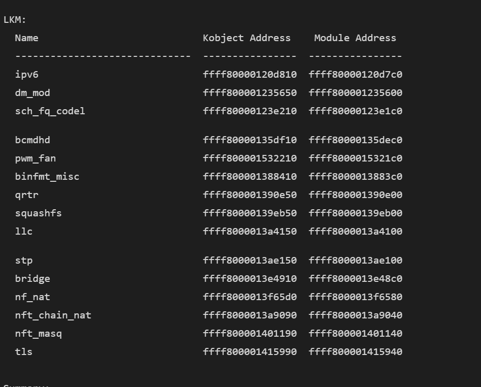

    // 这是可加载内核模块(LKM)
    if (!mod_ctx->lkm_header_printed) {
        dprintf("\nLKM:\n");
        dprintf("Module Address          Name              Version         SrcVersion         State    CoreSize  InitSize  RefCnt\n");
        dprintf("----------------  --------------------     -------- ----------------------- ---------- --------  --------  ------\n");
        mod_ctx->lkm_header_printed = true;

                // 这是内置驱动程序
                if (!kobj_ctx->builtin_header_printed) {
                    // 输出标题
                    kobj_ctx->builtin_header_printed = true;
                dprintf("  %-30s  %016llx\n", name, kobject_addr);
                kobj_ctx->builtin_count++;

                // 这是可加载内核模块(LKM)
                if (!kobj_ctx->lkm_header_printed) {
                    // 输出标题
                    dprintf("  %-30s  %-17s  %s\n", "Name", "Kobject Address", "Module Address");
                    dprintf("  %-30s  %-14s  %s\n", "------------------------------", "----------------", "----------------");
                    kobj_ctx->lkm_header_printed = true;
                dprintf("  %-30s  %016llx  %016llx\n", name, kobject_addr, module_ptr);

!ndx.sysmodule
为内核模块的时候显示对应的module地址
