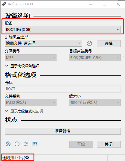

  1. 插入U盘并运行rufus软件。
“设备”下拉框中默认会选中U盘,如果没有选中,请选择你插入的U盘。

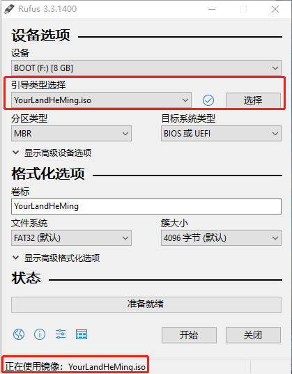

  1. 选择镜像文件。“引导类型选择”下拉列表中选择“镜像文件(请选择)”,点击右边的“选择”按钮选择刚刚下载的镜像文件。

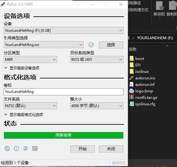

  1. 其它选项保持不变,点击开始,等待完成。
  2. 完成后关闭 rufus。
