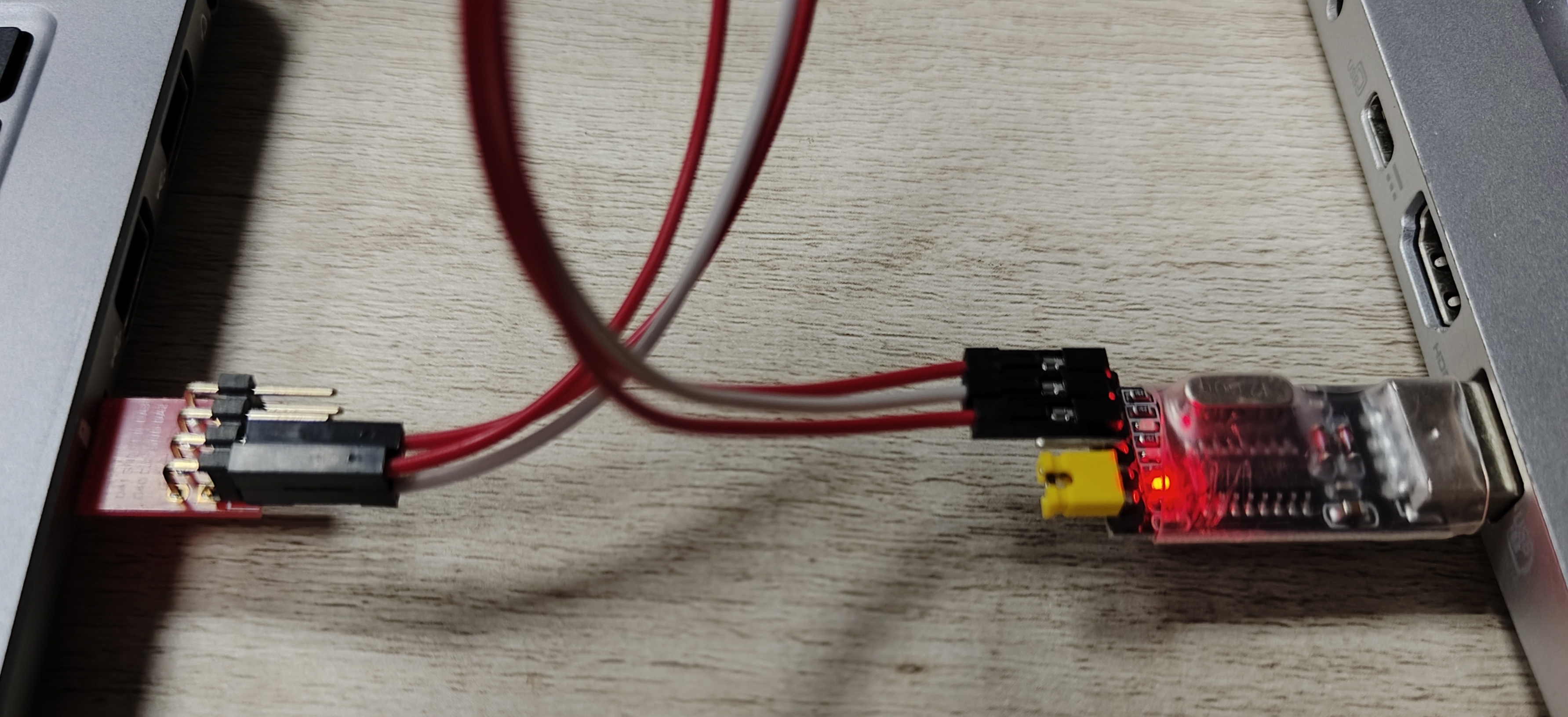

    2. 连接串口

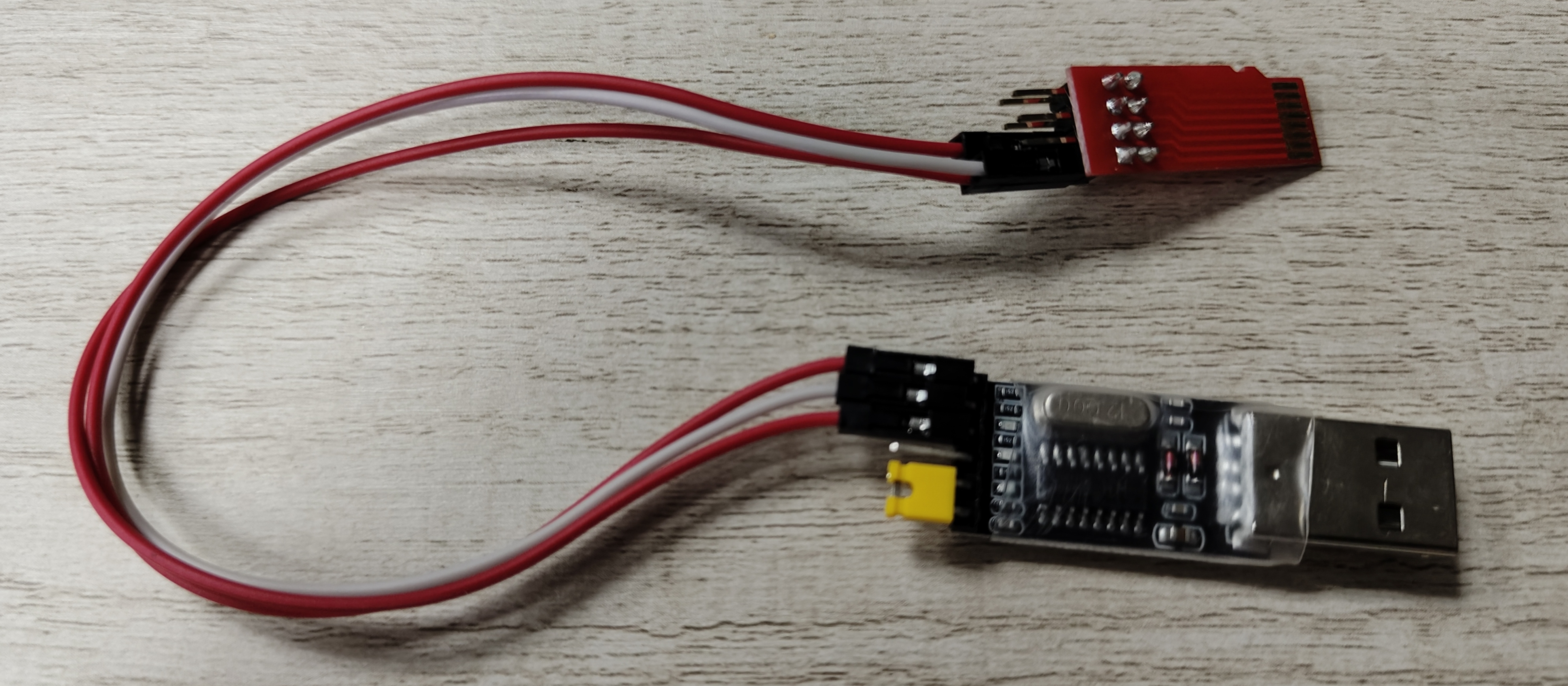

  • 将SD卡端插入幽兰的SD卡口
  • 将USB口接到windows上位机

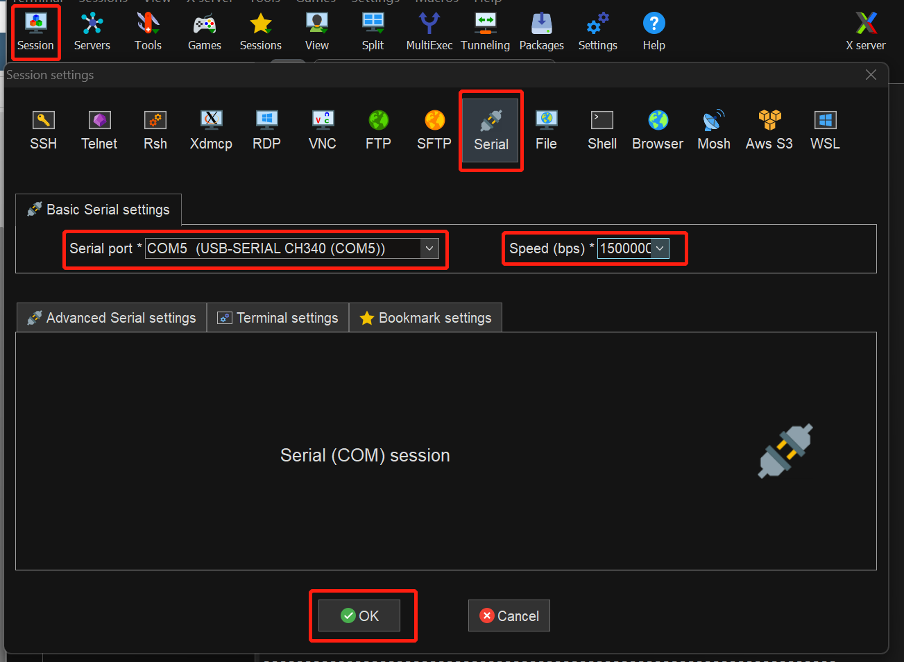

打开MobaXterm(其他软件也可以),进入串口设置会话,选择对应的设置,设置波特率为1500000,点击OK。

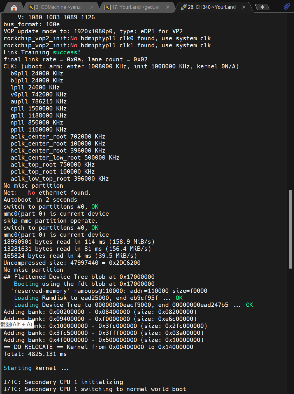

4. 查看串口输出
进入刚刚设置好的会话,此时启动幽兰,可以在上位机中看到串口的输出。

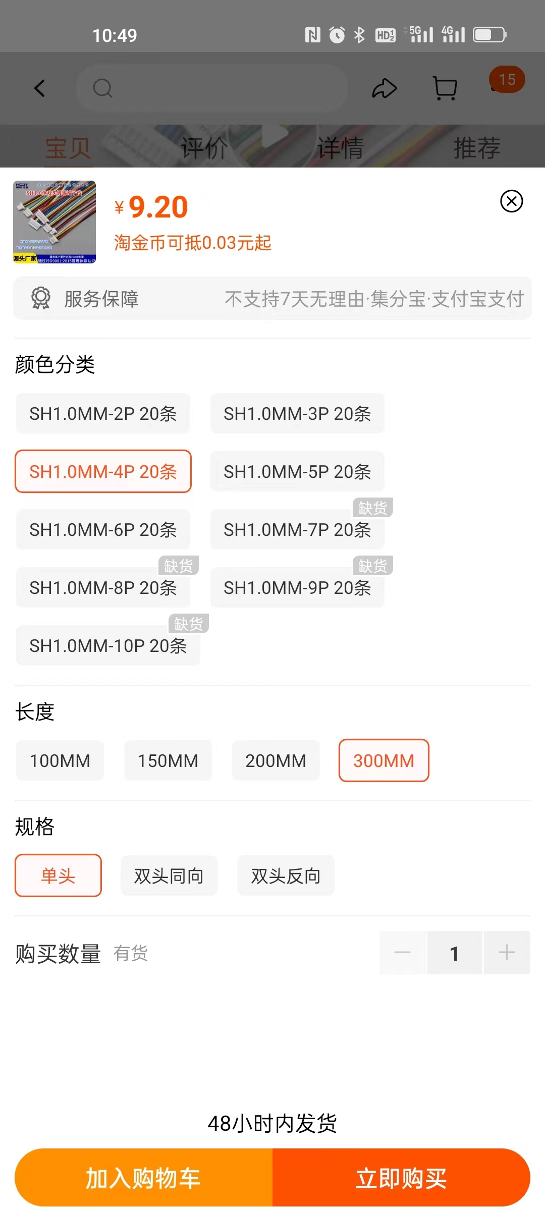

    关于端子线,下面的淘宝链接供参考(感谢兰友俊提供):
    【淘宝】https://m.tb.cn/h.gV53DqC?tk=N8nzWxozc7B ZH4920 「SH1.0MM端子线2P3P4P5P6P7P10P电子线精密线束」
    点击链接直接打开 或者 淘宝搜索直接打开
2. 连接串口
  • 拆开幽兰的后盖。

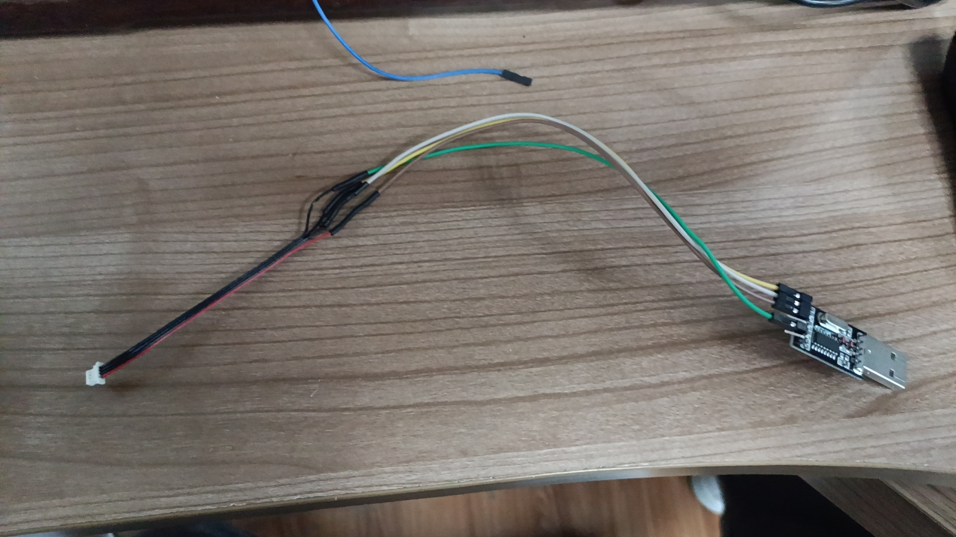

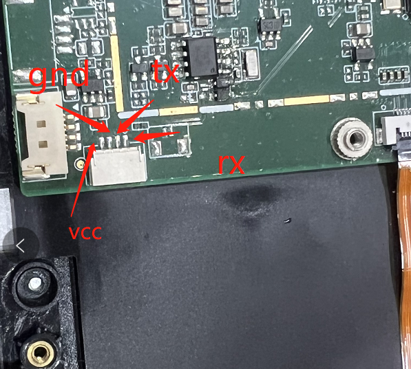

  • 确认MX1.00-4P端子线与幽兰串口引脚的对应关系。
  • 将MX1.00-4P端子线与串口小板进行连接。
gnd - gnd
tx - rx
rx -tx
vcc可以不接

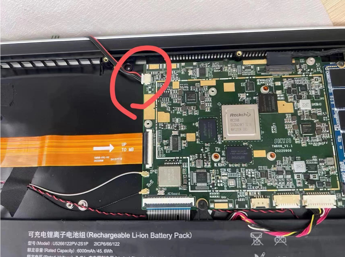

  • 找到下图中红圈标注的接口,将MX1.00-4P端子线的端子线插入接口中。
  • 串口小板的USB端插入上位机。
4. 查看串口输出
