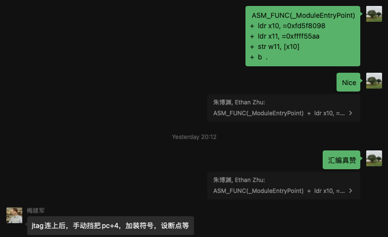

昨晚,建军发来一个.patch

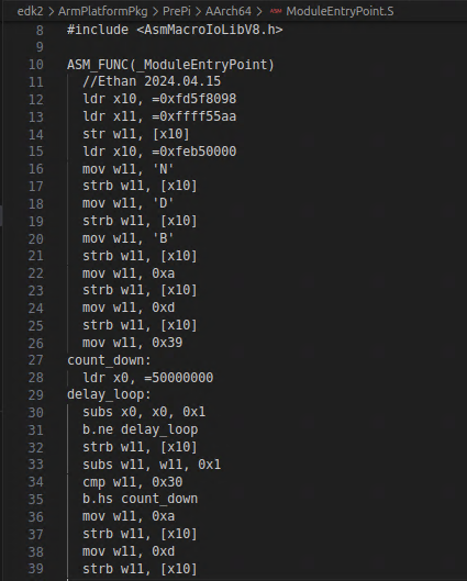

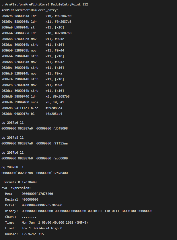

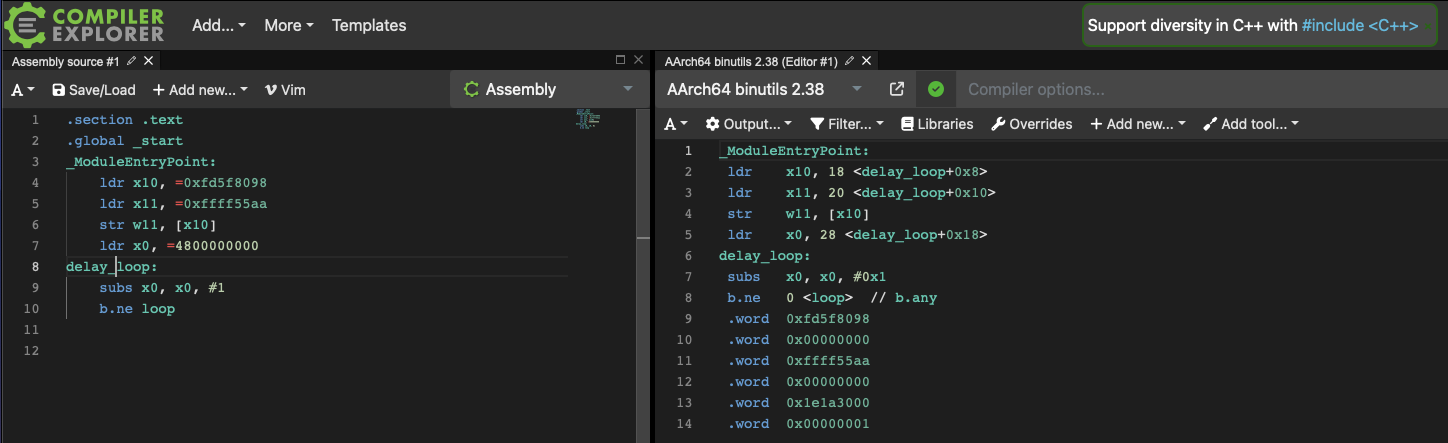

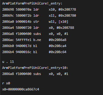

尝试加上汇编的循环延时,汇编不熟,可以用此网站帮忙检查:
加上汇编打印”NDB“提示:
入口开头加上代码:
2024.04.16

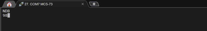

加上倒数10个数的串口输出:
写的汇编文本代码,在内存中的具体居住。
倒数10个数的输出:

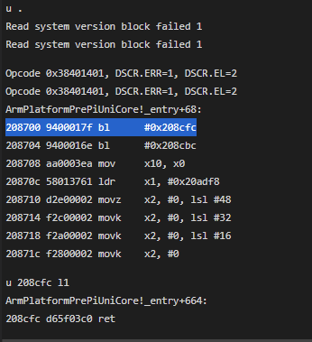

倒数到8,NDB就成功断下来了。

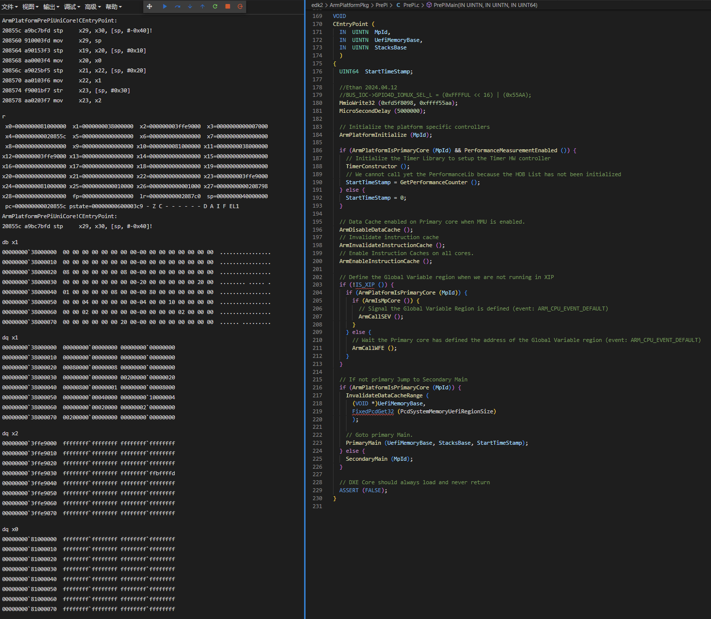

终于实现从原UEFI的第一行代码开始调试起。

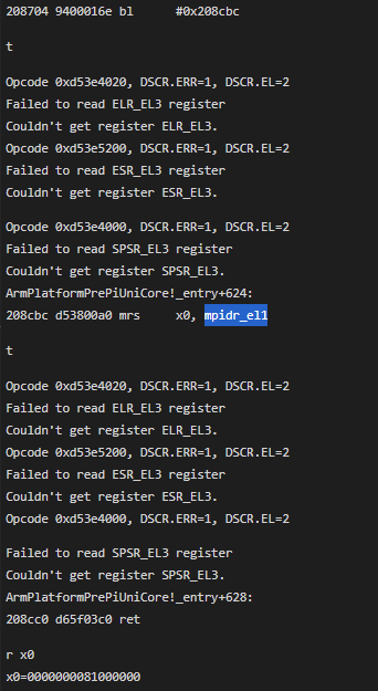

观察到传给UEFI的mpidr_el1。
从头跟起,是有收获的,更加了解了UEFI 的初始状态。

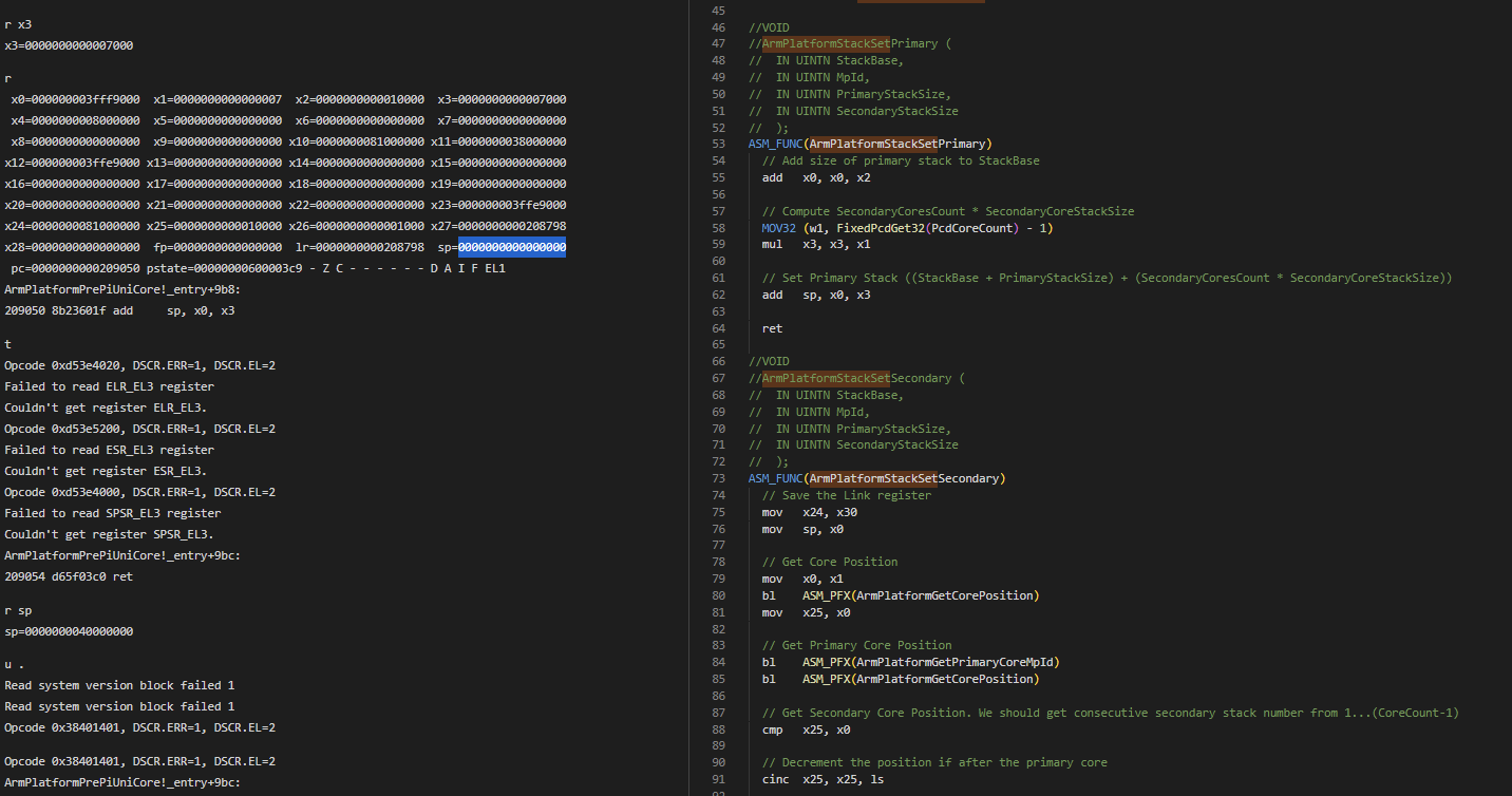

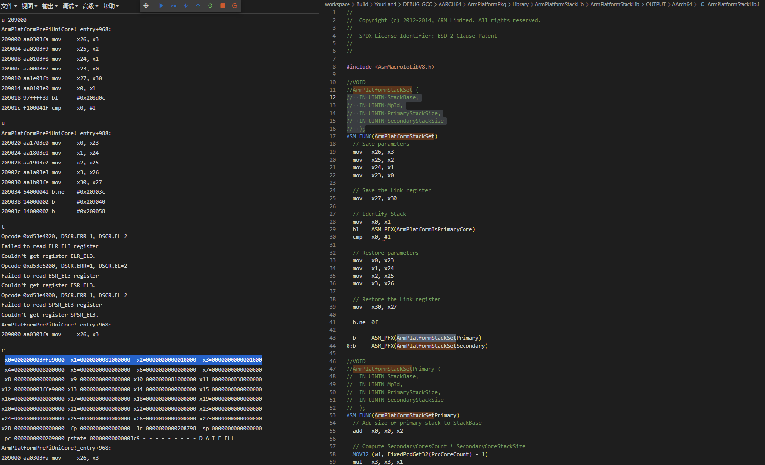

跟踪了UEFI 栈的计算及建立。
单步跟完了CentryPoint前的每一条汇编代码的执行,不枉这几天努力往前设置的断点。可以肯定的是,看代码,与跟踪活代码的感觉,不一样,因为有具体的上下文,印象会好一些。

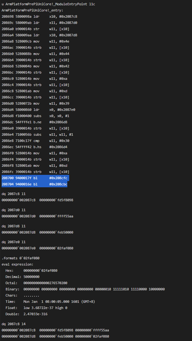

NDB跟踪观察UEFI CEntryPoint前的汇编启动代码执行的详细日志:

u ArmPlatformPrePiUniCore!_ModuleEntryPoint l18
ArmPlatformPrePiUniCore!_entry:
208698 5800098a ldr    x10, #0x2087c8
20869c 580009ab ldr    x11, #0x2087d0
2086a0 b900014b str    w11, [x10]
2086a4 580009aa ldr    x10, #0x2087d8
2086a8 528009cb mov    w11, #0x4e
2086ac 3900014b strb    w11, [x10]
2086b0 5280088b mov    w11, #0x44
2086b4 3900014b strb    w11, [x10]
2086b8 5280084b mov    w11, #0x42
2086bc 3900014b strb    w11, [x10]
2086c0 5280014b mov    w11, #0xa
2086c4 3900014b strb    w11, [x10]
2086c8 528001ab mov    w11, #0xd
2086cc 3900014b strb    w11, [x10]
2086d0 5280072b mov    w11, #0x39
2086d4 58000860 ldr    x0, #0x2087e0
2086d8 f1000400 subs    x0, x0, #1
2086dc 54ffffe1 b.ne    #0x2086d8
2086e0 3900014b strb    w11, [x10]
2086e4 7100056b subs    w11, w11, #1
2086e8 7100c17f cmp    w11, #0x30
2086ec 54ffff42 b.hs    #0x2086d4
2086f0 5280014b mov    w11, #0xa
2086f4 3900014b strb    w11, [x10]
u ArmPlatformPrePiUniCore!_ModuleEntryPoint l1a
2086f8 528001ab mov    w11, #0xd
2086fc 3900014b strb    w11, [x10]
u ArmPlatformPrePiUniCore!_ModuleEntryPoint l1c
208700 9400017f bl    #0x208cfc
208704 9400016e bl    #0x208cbc
dq 2087c8 l1
00000000`002087c8  00000000`fd5f8098
dq 2087d0 l1
00000000`002087d0  00000000`ffff55aa
dq 2087d8 l1
00000000`002087d8  00000000`feb50000
dq 2087e0 l1
00000000`002087e0  00000000`02faf080
.formats 0`02faf080
eval expression:
  Hex:     00000000`02faf080
  Decimal: 50000000
  Octal:   0000000000000276570200
  Binary:  00000000 00000000 00000000 00000000 00000010 11111010 11110000 10000000
  Chars:   ........
  Time:    Mon Jan  1 08:00:05.000 1601 (GMT+8)
  Float:   low 3.68722e-37 high 0
  Double:  2.47033e-316
dq 2087c8 l4
00000000`002087c8  00000000`fd5f8098 00000000`ffff55aa
00000000`002087d8  00000000`feb50000 00000000`02faf080
dq 2087c8 l6
00000000`002087e8  00000000`0020855c d65f03c0`d53b0020

k
Read system version block failed 1
Child-SP          RetAddr           Call Site
00000000`00000008 00000008`00000008 ArmPlatformPrePiUniCore!_entry+0x40
r
 x0=0000000001bd1806  x1=0000000000000000  x2=0000000000000000  x3=0000000000000000
 x4=0000000000000000  x5=0000000000000000  x6=0000000000000000  x7=0000000000000000
 x8=0000000000000000  x9=0000000000000000 x10=00000000feb50000 x11=0000000000000037
x12=0000000000000000 x13=0000000000000000 x14=0000000000000000 x15=0000000000000000
x16=0000000000000000 x17=0000000000000000 x18=0000000000000000 x19=0000000000000000
x20=0000000000000000 x21=0000000000000000 x22=0000000000000000 x23=0000000000000000
x24=0000000000000000 x25=0000000000000000 x26=0000000000000000 x27=0000000000000000
x28=0000000000000000  fp=0000000000000000  lr=0000000000000000  sp=0000000000000000
 pc=00000000002086d8 pstate=00000000200003c9 - - C - - - - - - D A I F EL1
ArmPlatformPrePiUniCore!_entry+40:
u .
r x0=1
r x11=30

u .
ArmPlatformPrePiUniCore!_entry+68:
208708 aa0003ea mov    x10, x0
20870c 58013761 ldr    x1, #0x20adf8
208710 d2e00002 movz    x2, #0, lsl #48
208714 f2c00002 movk    x2, #0, lsl #32
208718 f2a00002 movk    x2, #0, lsl #16
20871c f2800002 movk    x2, #0
u 208cfc l1

t
ArmPlatformPrePiUniCore!_entry+664:
208cfc d65f03c0 ret
t
ArmPlatformPrePiUniCore!_entry+6c:
t
ArmPlatformPrePiUniCore!_entry+624:
208cbc d53800a0 mrs    x0, mpidr_el1
t
ArmPlatformPrePiUniCore!_entry+628:
208cc0 d65f03c0 ret
r x0
x0=0000000081000000
t

ln 209000
(00000000`00208698)   ArmPlatformPrePiUniCore!_entry+0x968
u 209000
ArmPlatformPrePiUniCore!_entry+968:
209000 aa0303fa mov    x26, x3
209004 aa0203f9 mov    x25, x2
209008 aa0103f8 mov    x24, x1
20900c aa0003f7 mov    x23, x0
209010 aa1e03fb mov    x27, x30
209014 aa0103e0 mov    x0, x1
209018 97ffff3d bl    #0x208d0c
20901c f100041f cmp    x0, #1
u
ArmPlatformPrePiUniCore!_entry+988:
209020 aa1703e0 mov    x0, x23
209024 aa1803e1 mov    x1, x24
209028 aa1903e2 mov    x2, x25
20902c aa1a03e3 mov    x3, x26
209030 aa1b03fe mov    x30, x27
209034 54000041 b.ne    #0x20903c
209038 14000002 b    #0x209040
20903c 14000007 b    #0x209058
t
r
 x0=000000003ffe9000  x1=0000000081000000  x2=0000000000010000  x3=0000000000001000
 x4=0000000008000000  x5=0000000000000000  x6=0000000000000000  x7=0000000000000000
 x8=0000000000000000  x9=0000000000000000 x10=0000000081000000 x11=0000000038000000
x12=000000003ffe9000 x13=0000000000000000 x14=0000000000000000 x15=0000000000000000
x28=0000000000000000  fp=0000000000000000  lr=0000000000208798  sp=0000000000000000
 pc=0000000000209000 pstate=00000000000003c9 - - - - - - - - - D A I F EL1
t
ArmPlatformPrePiUniCore!_entry+96c:
t
ArmPlatformPrePiUniCore!_entry+970:

k
00000000`00000008 00000008`00000008 ArmPlatformPrePiUniCore!_entry+0x970
t
ArmPlatformPrePiUniCore!_entry+974:
ArmPlatformPrePiUniCore!_entry+978:
ArmPlatformPrePiUniCore!_entry+97c:
ArmPlatformPrePiUniCore!_entry+980:
t
ArmPlatformPrePiUniCore!_entry+674:
208d0c d2800020 mov    x0, #1
t
ArmPlatformPrePiUniCore!_entry+678:
208d10 d65f03c0 ret
t
ArmPlatformPrePiUniCore!_entry+984:
r x0
x0=0000000000000001
t
t
ArmPlatformPrePiUniCore!_entry+98c:
t
ArmPlatformPrePiUniCore!_entry+990:
t
ArmPlatformPrePiUniCore!_entry+994:
t
ArmPlatformPrePiUniCore!_entry+998:
r
x20=0000000000000000 x21=0000000000000000 x22=0000000000000000 x23=000000003ffe9000
x24=0000000081000000 x25=0000000000010000 x26=0000000000001000 x27=0000000000208798
x28=0000000000000000  fp=0000000000000000  lr=000000000020901c  sp=0000000000000000
 pc=0000000000209030 pstate=00000000600003c9 - Z C - - - - - - D A I F EL1
t
ArmPlatformPrePiUniCore!_entry+99c:
r
 pc=0000000000209034 pstate=00000000600003c9 - Z C - - - - - - D A I F EL1
t
ArmPlatformPrePiUniCore!_entry+9a0:
t
ArmPlatformPrePiUniCore!_entry+9a8:
209040 8b020000 add    x0, x0, x2
r
 pc=0000000000209040 pstate=00000000600003c9 - Z C - - - - - - D A I F EL1
t
ArmPlatformPrePiUniCore!_entry+9ac:
209044 52a00001 movz    w1, #0, lsl #16
t
ArmPlatformPrePiUniCore!_entry+9b0:
209048 728000e1 movk    w1, #7
t
ArmPlatformPrePiUniCore!_entry+9b4:
20904c 9b017c63 mul    x3, x3, x1
r x1
x1=0000000000000007
r
 x0=000000003fff9000  x1=0000000000000007  x2=0000000000010000  x3=0000000000001000
 pc=000000000020904c pstate=00000000600003c9 - Z C - - - - - - D A I F EL1
t
ArmPlatformPrePiUniCore!_entry+9b8:
209050 8b23601f add    sp, x0, x3
r x3
x3=0000000000007000
r
 x0=000000003fff9000  x1=0000000000000007  x2=0000000000010000  x3=0000000000007000
 pc=0000000000209050 pstate=00000000600003c9 - Z C - - - - - - D A I F EL1
t
ArmPlatformPrePiUniCore!_entry+9bc:
209054 d65f03c0 ret
r sp
sp=0000000040000000
u .
209054 d65f03c0 ret

ArmPlatformPrePiUniCore!CEntryPoint:
20855c a9bc7bfd stp    x29, x30, [sp, #-0x40]!
u .
208560 910003fd mov    x29, sp
208564 a90153f3 stp    x19, x20, [sp, #0x10]
208568 aa0003f4 mov    x20, x0
20856c a9025bf5 stp    x21, x22, [sp, #0x20]
208570 aa0103f6 mov    x22, x1
208574 f9001bf7 str    x23, [sp, #0x30]
208578 aa0203f7 mov    x23, x2
r
x28=0000000000000000  fp=0000000000000000  lr=00000000002087c0  sp=0000000040000000
 pc=000000000020855c pstate=00000000600003c9 - Z C - - - - - - D A I F EL1
db x1
00000000`38000000  00 00 00 00 00 00 00 00-00 00 00 00 00 00 00 00  ................
00000000`38000010  00 00 00 00 00 00 00 00-00 00 00 00 00 00 00 00  ................
00000000`38000020  08 00 00 00 00 00 08 00-00 00 00 00 00 00 00 00  ................
00000000`38000030  00 00 00 00 00 00 00 00-20 00 00 00 00 00 20 00  ........ ..... .
00000000`38000040  01 00 00 00 00 08 00 00-00 80 00 00 00 00 00 00  ................
00000000`38000050  00 00 04 00 00 00 00 00-04 00 00 10 00 00 00 00  ................
00000000`38000060  00 00 02 00 00 00 00 00-00 00 00 00 02 00 00 00  ................
00000000`38000070  00 00 00 00 00 00 20 00-00 00 00 00 00 00 00 00  ...... .........
dq x1
00000000`38000000  00000000`00000000 00000000`00000000
00000000`38000010  00000000`00000000 00000000`00000000
00000000`38000020  00080000`00000008 00000000`00000000
00000000`38000030  00000000`00000000 00200000`00000020
00000000`38000040  00000800`00000001 00000000`00008000
00000000`38000050  00000000`00040000 00000000`10000004
00000000`38000060  00000000`00020000 00000002`00000000
00000000`38000070  00200000`00000000 00000000`00000000
dq x2
00000000`3ffe9000  ffffffff`ffffffff ffffffff`ffffffff
00000000`3ffe9010  ffffffff`ffffffff ffffffff`ffffffff
00000000`3ffe9020  ffffffff`ffffffff ffffffff`ffffffff
00000000`3ffe9030  ffffffff`ffffffff ffffffff`ffbffffd
00000000`3ffe9040  ffffffff`ffffffff ffffffff`ffffffff
00000000`3ffe9050  ffffffff`ffffffff ffffffff`ffffffff
00000000`3ffe9060  ffffffff`ffffffff ffffffff`ffffffff
00000000`3ffe9070  ffffffff`ffffffff ffffffff`ffffffff
dq x0
00000000`81000000  ffffffff`ffffffff ffffffff`ffffffff
00000000`81000010  ffffffff`ffffffff ffffffff`ffffffff
00000000`81000020  ffffffff`ffffffff ffffffff`ffffffff
00000000`81000030  ffffffff`ffffffff ffffffff`ffffffff
00000000`81000040  ffffffff`ffffffff ffffffff`ffffffff
00000000`81000050  ffffffff`ffffffff ffffffff`ffffffff
00000000`81000060  ffffffff`ffffffff ffffffff`ffffffff
00000000`81000070  ffffffff`ffffffff ffffffff`ffffffff
r
 x0=0000000081000000  x1=0000000038000000  x2=000000003ffe9000  x3=0000000000007000
 x4=000000000020855c  x5=0000000000000000  x6=0000000000000000  x7=0000000000000000
g
