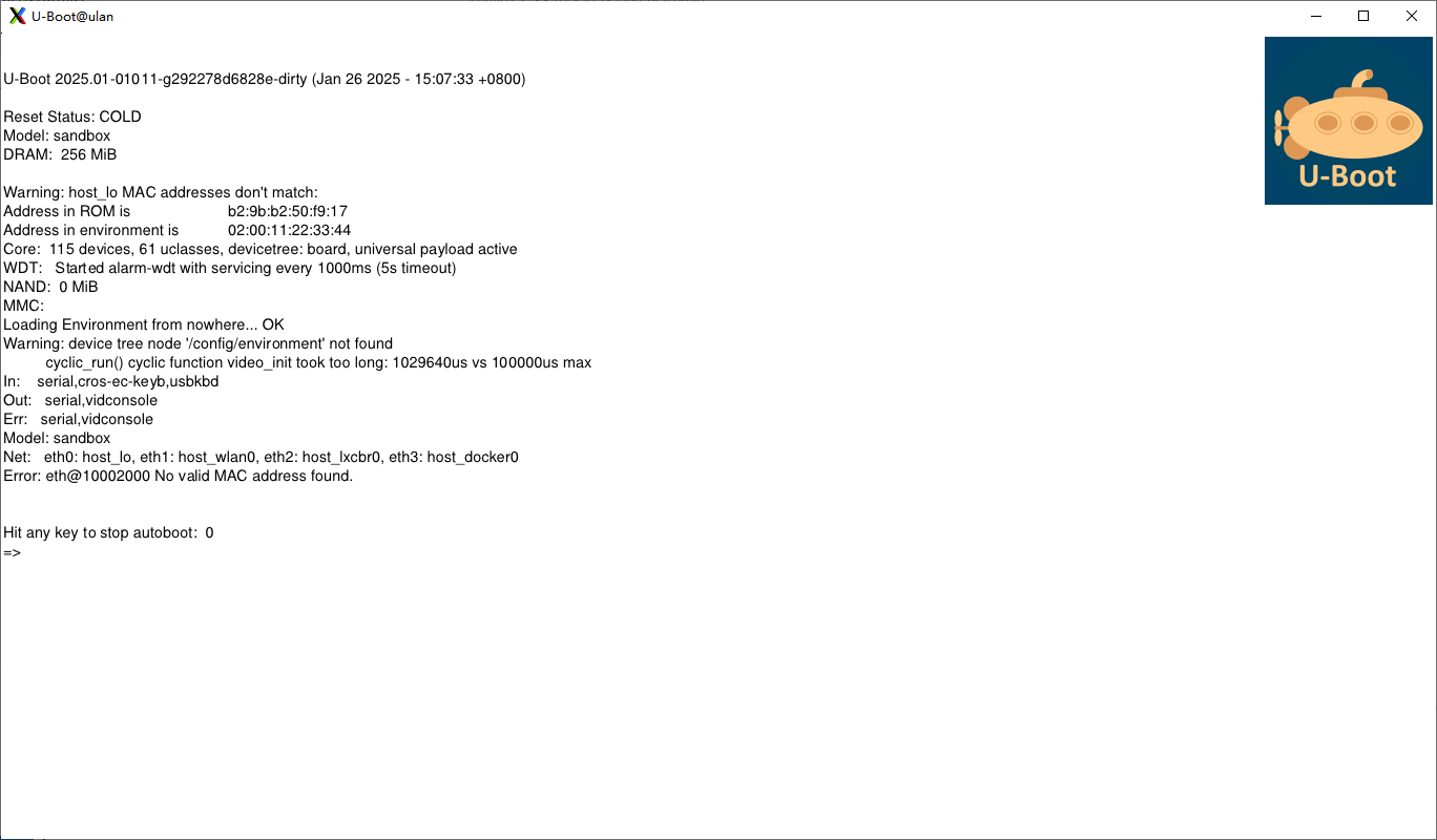

为了方便调试通用代码,u-boot支持以应用程序方式运行,称为sandbox模式。
下面是在幽兰代码本上试验的基本步骤如下:
  1. 先下载主线代码:
    git clone https://github.com/u-boot/u-boot.git
  2. 安装依赖软件库
    sudo apt-get install libgnutls28-dev
    sudo apt-get install efitools
    sudo apt install libsdl2-dev
  3. 产生config
    make sandbox_defconfig
  4. 构建
    make all
顺利的话便会产生linux应用程序,名为u-boot
  1. 简单运行
    ./u-boot
  2. 带设备树,模拟终端界面运行
    ./u-boot -d u-boot.dtb -l
  3. 以gdb调试
    gdb –args ./u-boot -d u-boot.dtb -l
