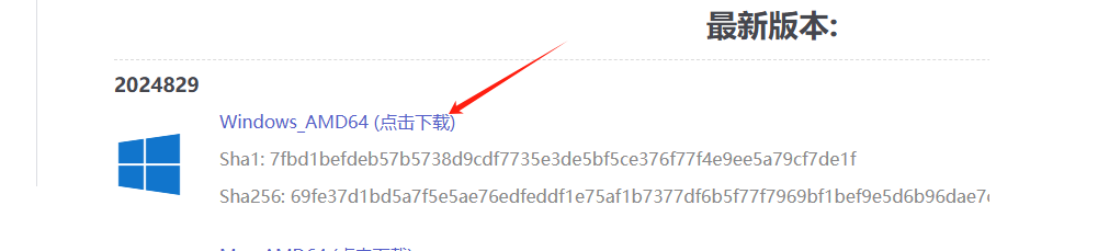

首先访问NanoCode下载页面 https://www.nanocode.cn/#/nanocode/index-1
找到当前最新发布的,然后在里面选择Windows版本,如下图所示;
下载完成后,直接默认安装即可。(默认的安装路径为C:\NanoCode)

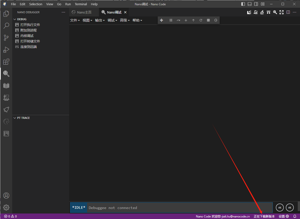

  1. 默认安装完成后,打开NanoCode,如果当前插件版本不是最新,我们可以看到右下角会开始自动下载新版本插件,如下图所示:
  2. 在下载完成后,我们可以看到如下图所示提示:

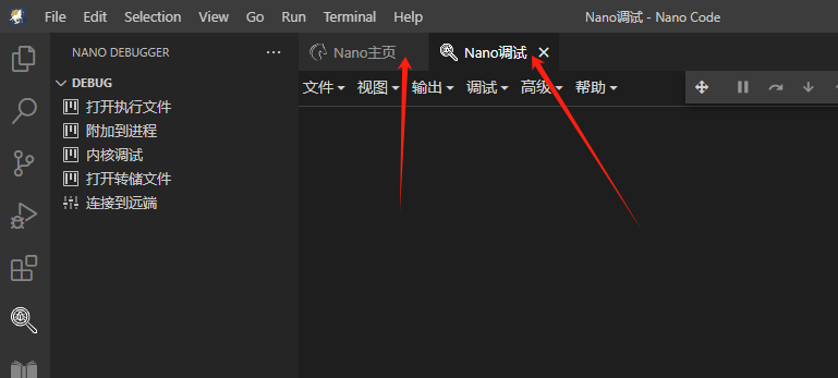

    这时候我们需要关闭下图所示标签页,才能开始升级安装:
    关闭掉两个标签页后,如图所示:

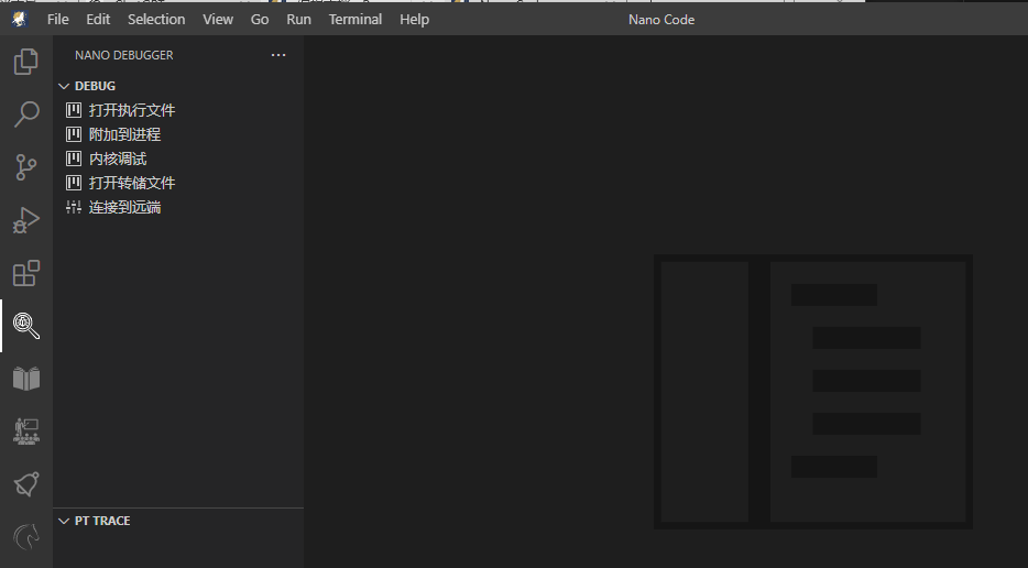

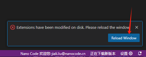

  3. 当我们看到右下方提示:新版本安装完成后,我们需要关闭掉NanoCode软件,再次打开,可以看到下面内容:
    点击Reload Window即可,此时右下方正常显示更新后的版本号
    这样就升级完成了。
