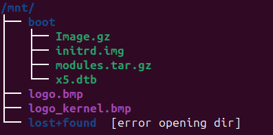

这是挂载后mnt的目录结构:
内核文件是Image.gz,替换了Image.gz就是把内核替换了。modules.tar.gz是内核模块,可以替换modules.tar.gz更新内核模块。
在刷机的时候,u盘里面的modules.tar.gz会将/lib/modules下面的覆盖掉。删除/mnt/boot目录下后缀名为.gz的文件即删除Image.gz与modules.tar.gz。
