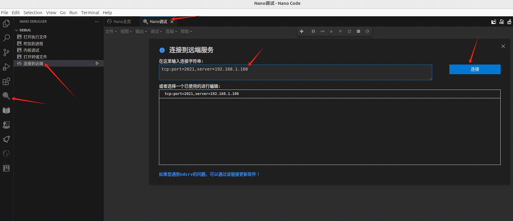

  3. 运行ndstub和Nanocode:Nanocode安装完成后,首先需要用sudo权限运行ndstub,才能命令如下:(内核调试可以忽略本步骤,仅打开执行文件(例:/bin/ls)和附加到进程需要运行ndstub)
    sudo /usr/share/nanocode/ndstub
    然后打开Nanocode,在Nanocode主页中选择“去调试”,接着点击“连接到远端”,并输入下面的参数(ip地址不固定,查询本机ip,填入即可)。,最后点击“连接”
    tcp:port=2021,server=192.168.1.108

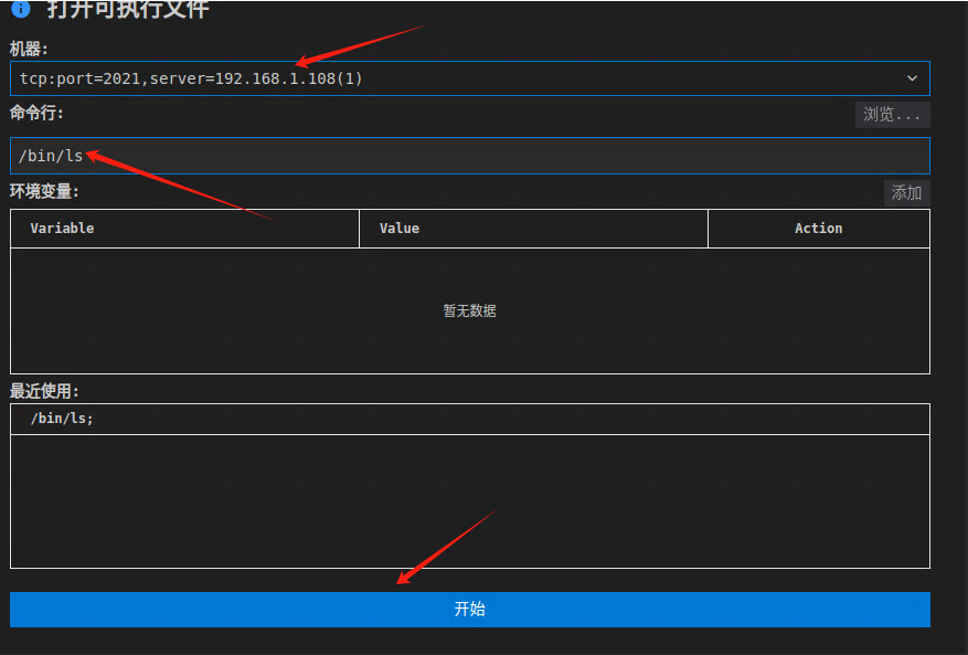

  1. 开始调试:连接成功后,我们可以点击“打开执行文件”,按照界面上的设置进行配置,示例为调试本机的/bin/ls程序最后点击“开始”即可开始调试。

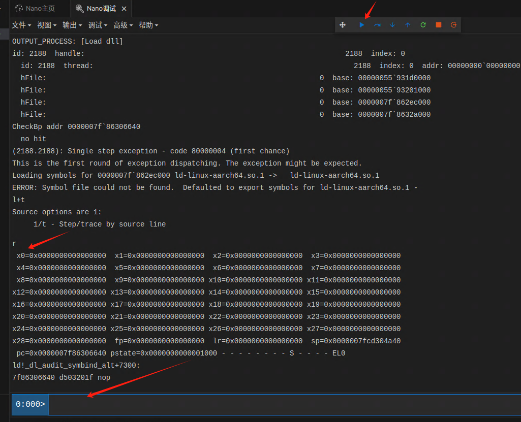

  1. 使用:点击开始后,点击中断按钮,就可以在下面命令行调试了,例如输入r命令查看寄存器
