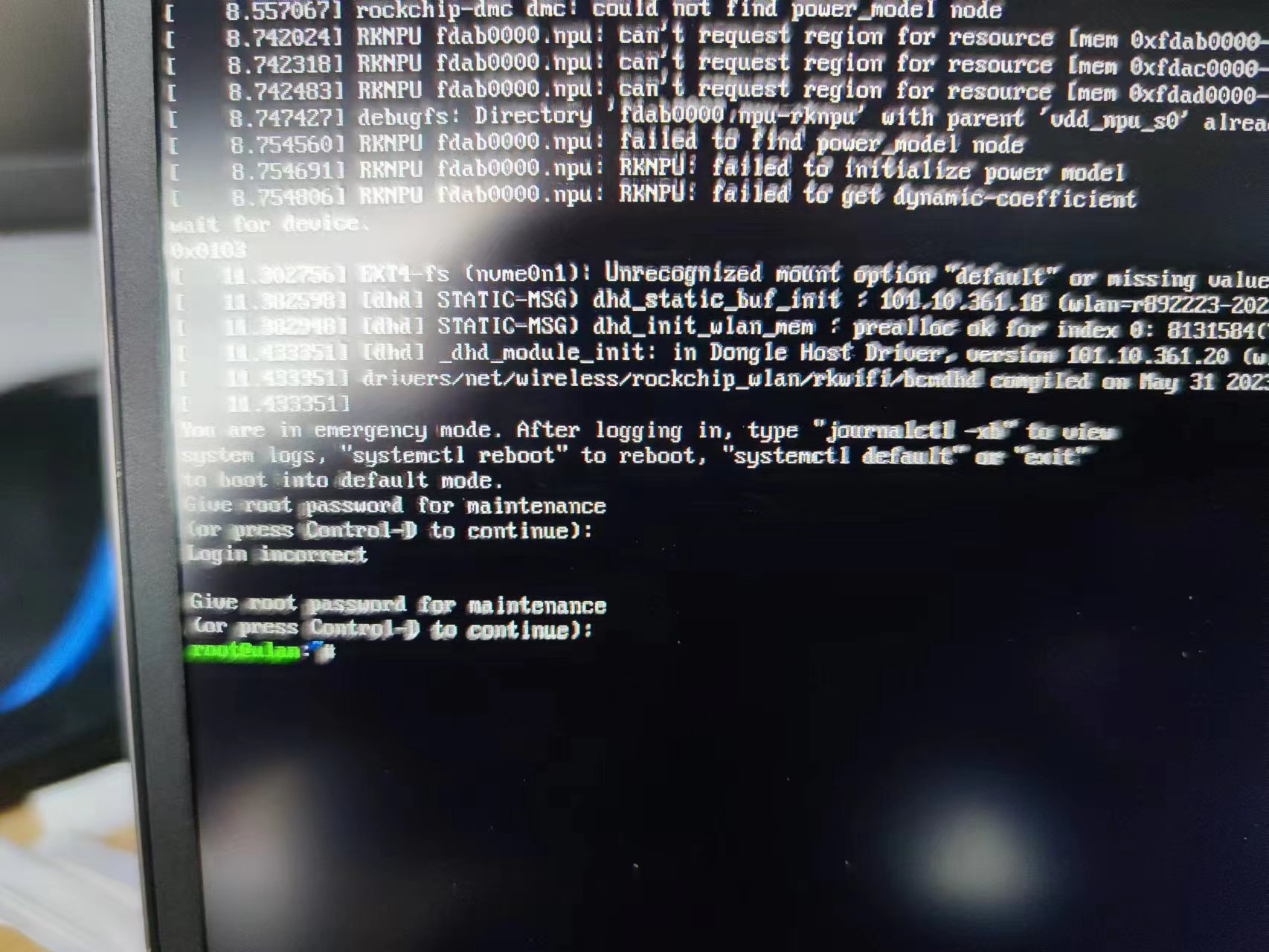

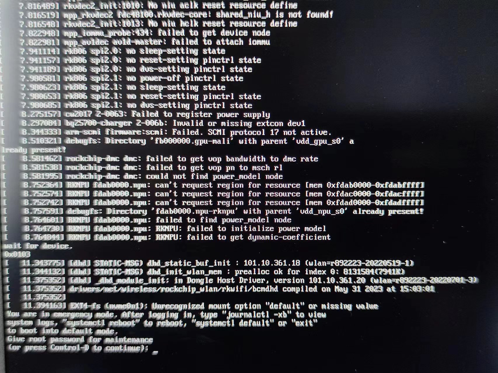

在幽兰中,如果用户空间无法正常启动,会出现下图所示的提示。
此时不需要按Ctrl+D让它继续启动,因为肯定还是无法启动的,这个时候可以选项输入gd@2023然后回车(root用户的密码也是gd@2023),进入命令行内。
然后将错误改正后,再次重启就可以进入桌面了!
