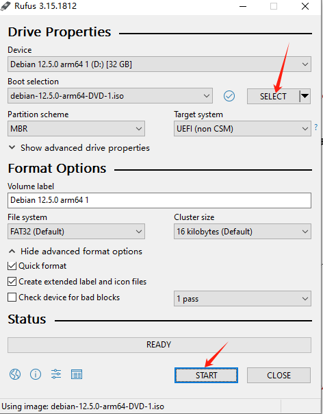

2. 烧录安装镜像
使用rufus工具将debian镜像烧录到u盘内。

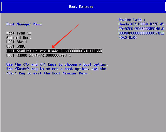

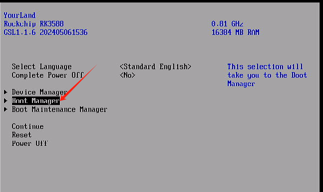

将u盘插入幽兰内,开机显示LOGO后按ESC键,进入UEFI。
选择u盘启动

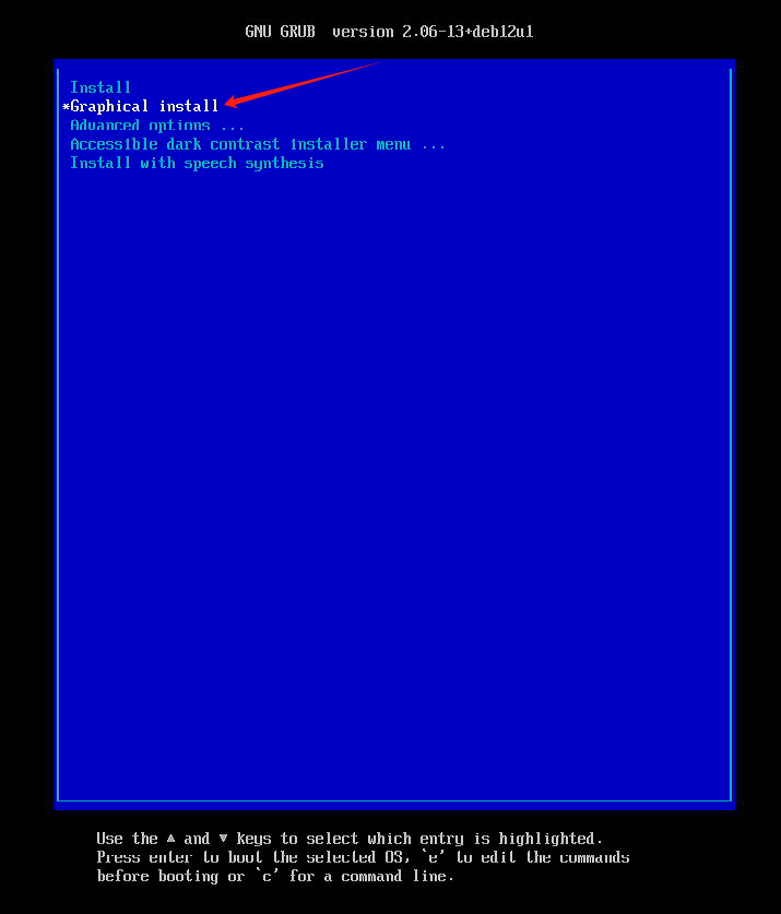

在这里我们选择图形化安装,并根据安装程序完成安装步骤。

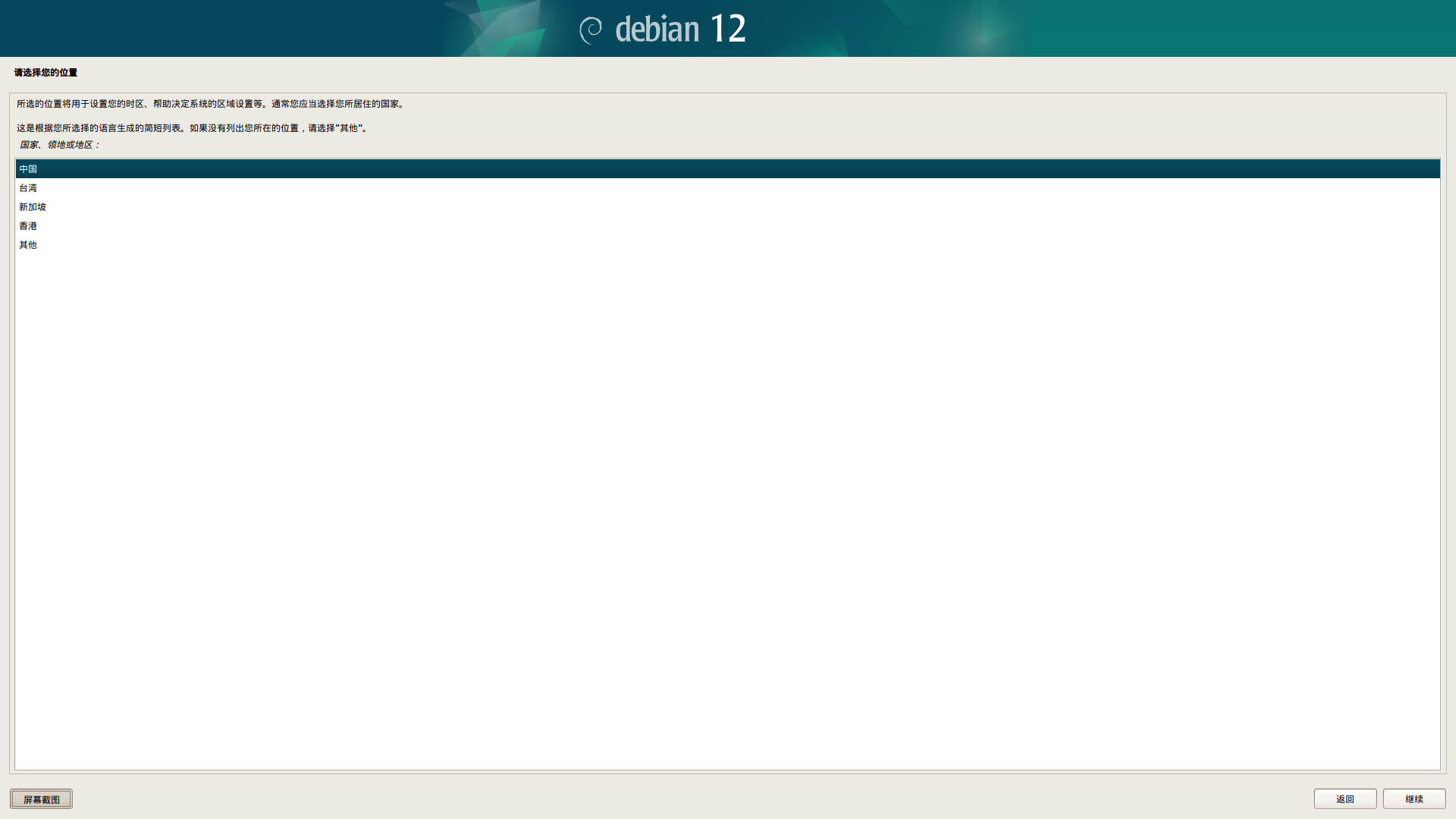

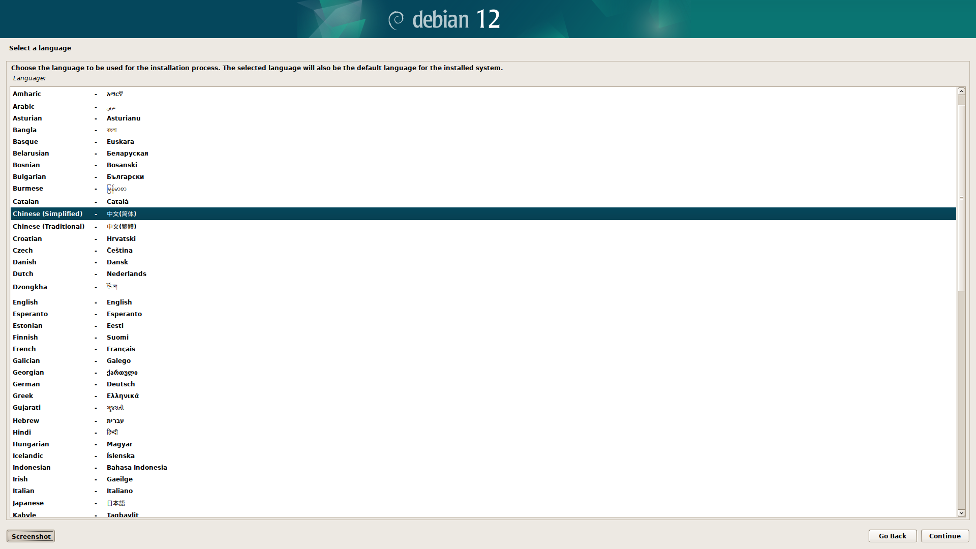

位置这里选择中国,然后点击继续

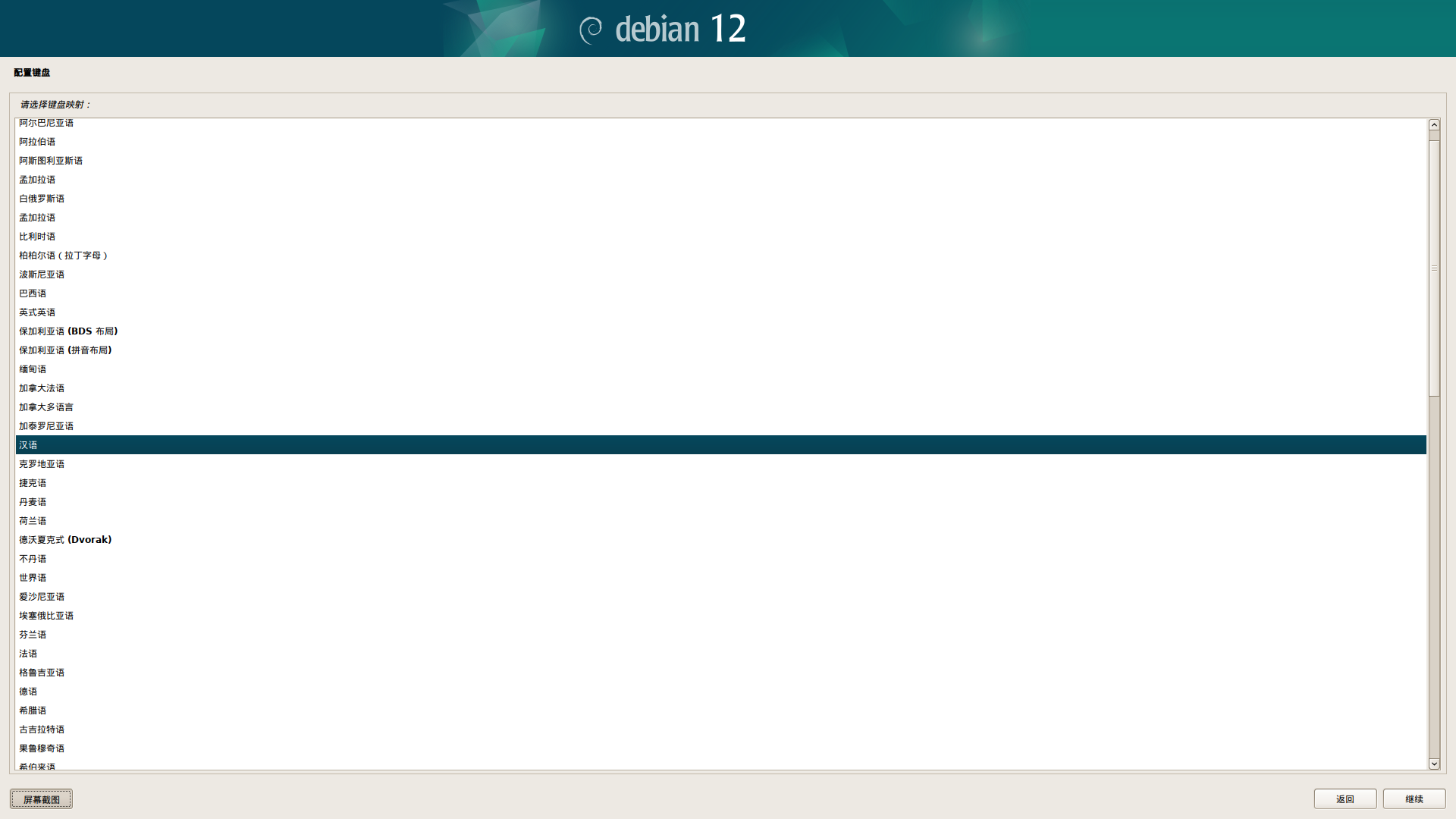

键盘这里选择汉语,点击继续

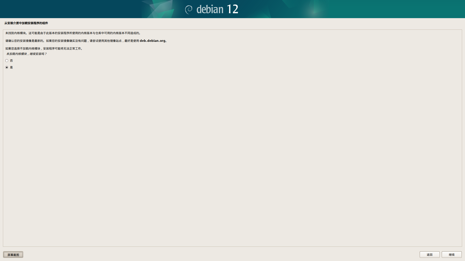

提示未加载内核模块,这里我们选择是,然后点击继续。

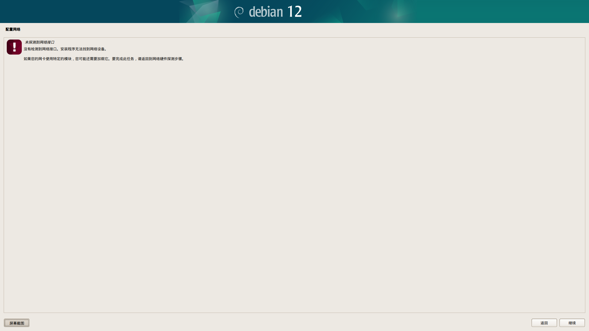

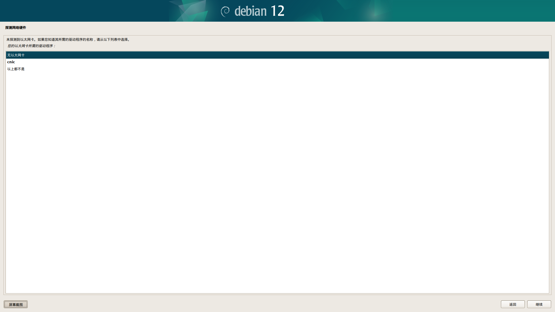

在这里可以先选择无以太网卡,然后点击继续
提示未检测到网络探口,点击继续即可

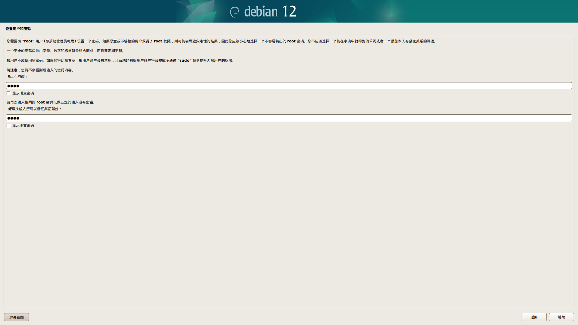

设置root的密码,要牢记密码

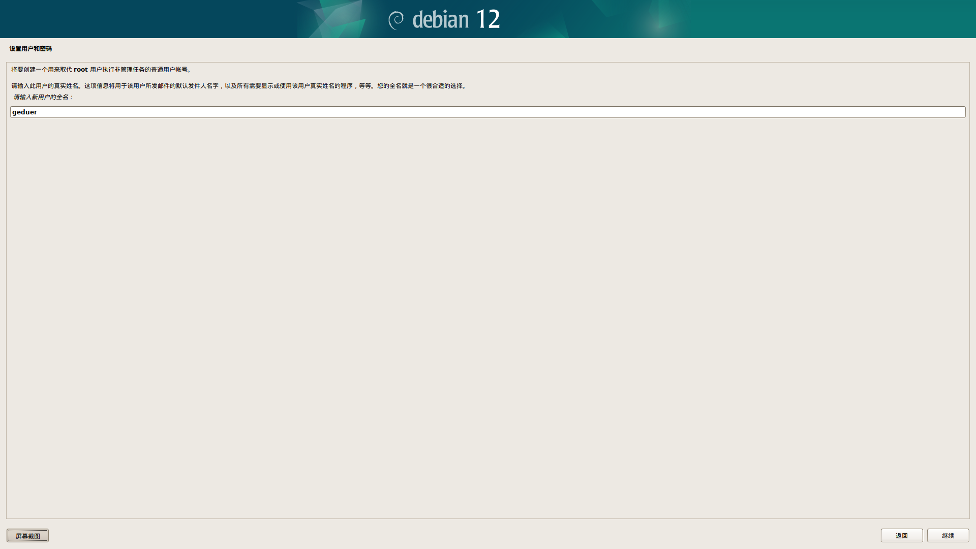

设置用户和密码

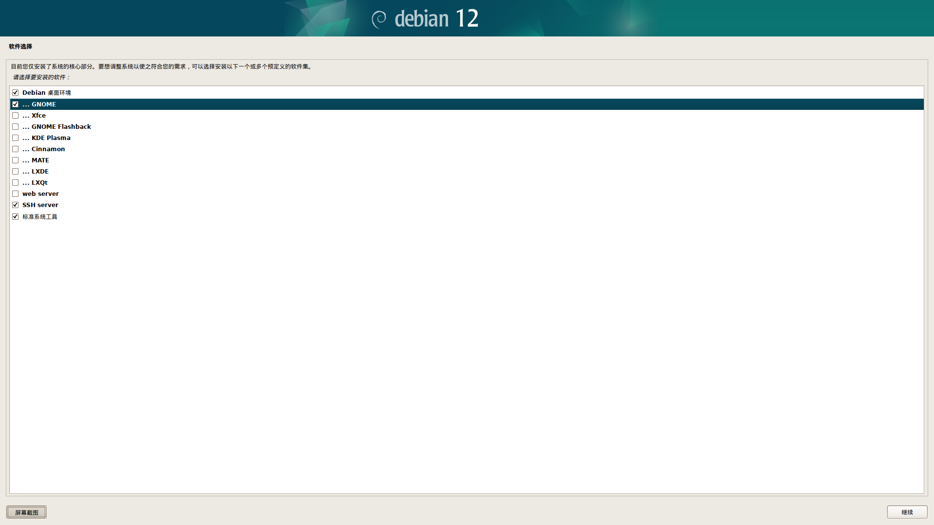

选择要按照的软件这里,选择Debian桌面环境,和GNOME,以及SSH server,标准系统工具,然后点击继续

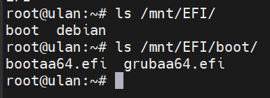

四.复制相关文件

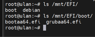

首先将udisk中的EFI目录下的boot文件夹复制到defi中的EFI目录内。
udisk中的EFI目录内容:
完成复制后defi中的EFI目录内容:

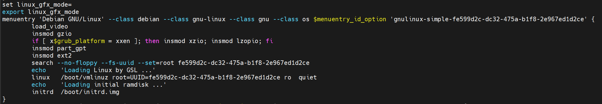

最后将drootfs中boot目录内的vmlinuz和initrd.img替换为幽兰的Image和initrd.img,文件名仍保持vmlinuz和initrd.img。
检查drootfs中grub目录内的grub.cfg文件,其中的启动选项设置的linux和initrd选项需要指向前面替换的vmlinuz和initrd.img。

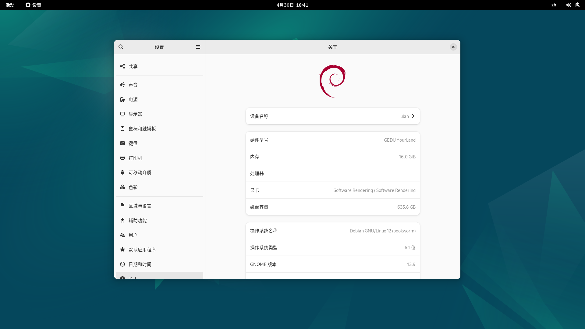

6. 加载wifi驱动
重新启动,进入debian系统,插上之前的debian安装优盘,在debian安装优盘目录下执行下面命令,
su                      #root权限,需要输入密码
bash ./load_ko.sh
运行完成,直接重启即可。
