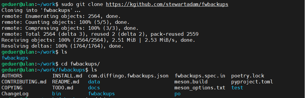

执行sudo git clone https://kgithub.com/stewartadam/fwbackups下载源文件。
进入下载好的文件目录cd fwbackups。

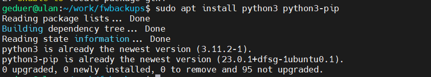

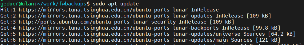

1. sudo apt update
2. sudo apt install python3 python3-pip

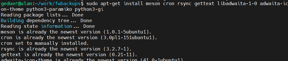

3. sudo apt-get install meson cron rsync gettext libadwaita-1-0 adwaita-icon-theme python3-paramiko python3-gi

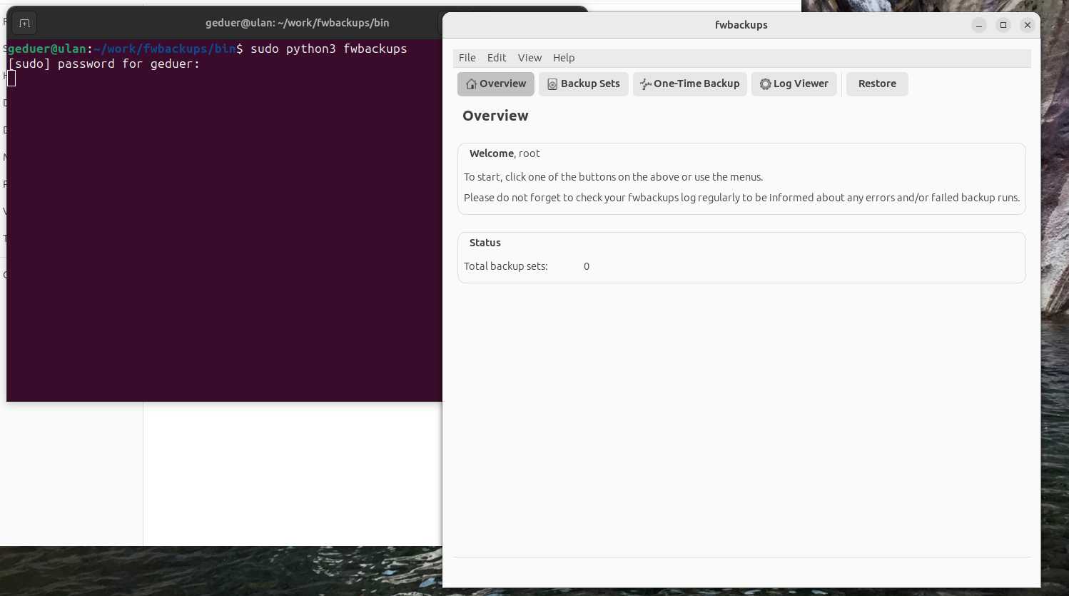

进入 fwbackups 的 bin 目录cd fwbackups/bin,进入以后执行sudo python3 fwbackups,可以看到成功执行。

运行 fwbackups 在 SSD 挂载的地方备份和恢复需要管理员权限,建议运行 fwbackups 使用sudo python3 fwbackups使用管理员身份运行。
