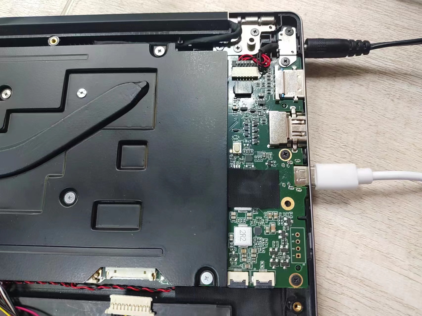

D. 使用硬件按钮
当以上软件方法都不可用时,可以考虑这种方法,因为这种方法需要打开幽兰的后盖,所以最好避免,不到万不得已,不要使用。
  1. 打开幽兰后盖,拔掉电池线,先接入type C线,然后按住type C旁边的白色按钮,再接入电源线。

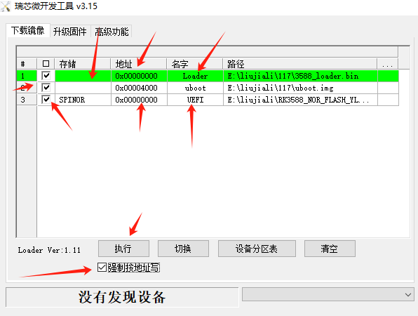

  2. 安装RK工具参考链接https://www.nanocode.cn/wiki/docs/youlan//504
    刷入UEFI,那么参数填入图请按下图所示填好,都设置相同才可以
所需的文件下载链接:(本链接仅用作拯救电脑,具体版本对应需要去相应板块下载)
https://gedu.oss-cn-beijing.aliyuncs.com/Products/YourLand/Release/UBoot/lastest/taiyi_uboot.zip
