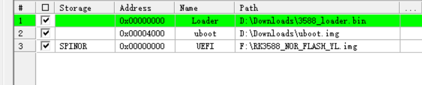

  1. 先按照下面的文章进入MaskROM模式
  2. 然后再按下图使用刷机工具刷入新的固件。
将附加文件下载,然后重新更改后缀名,把.txt改成.zip然后解压即可
