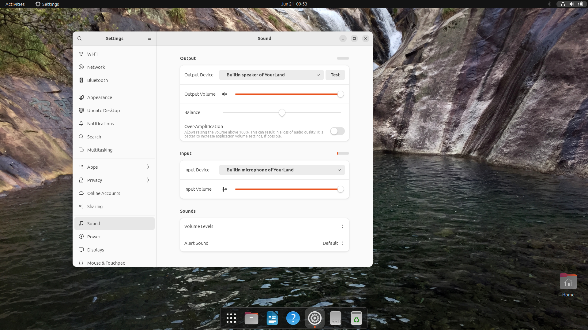

2. 音频及蓝牙
在鹤鸣2镜像中会出现部分情况下音频及蓝牙不能使用的情况,这一问题在鹤鸣3镜像中进行了修正。

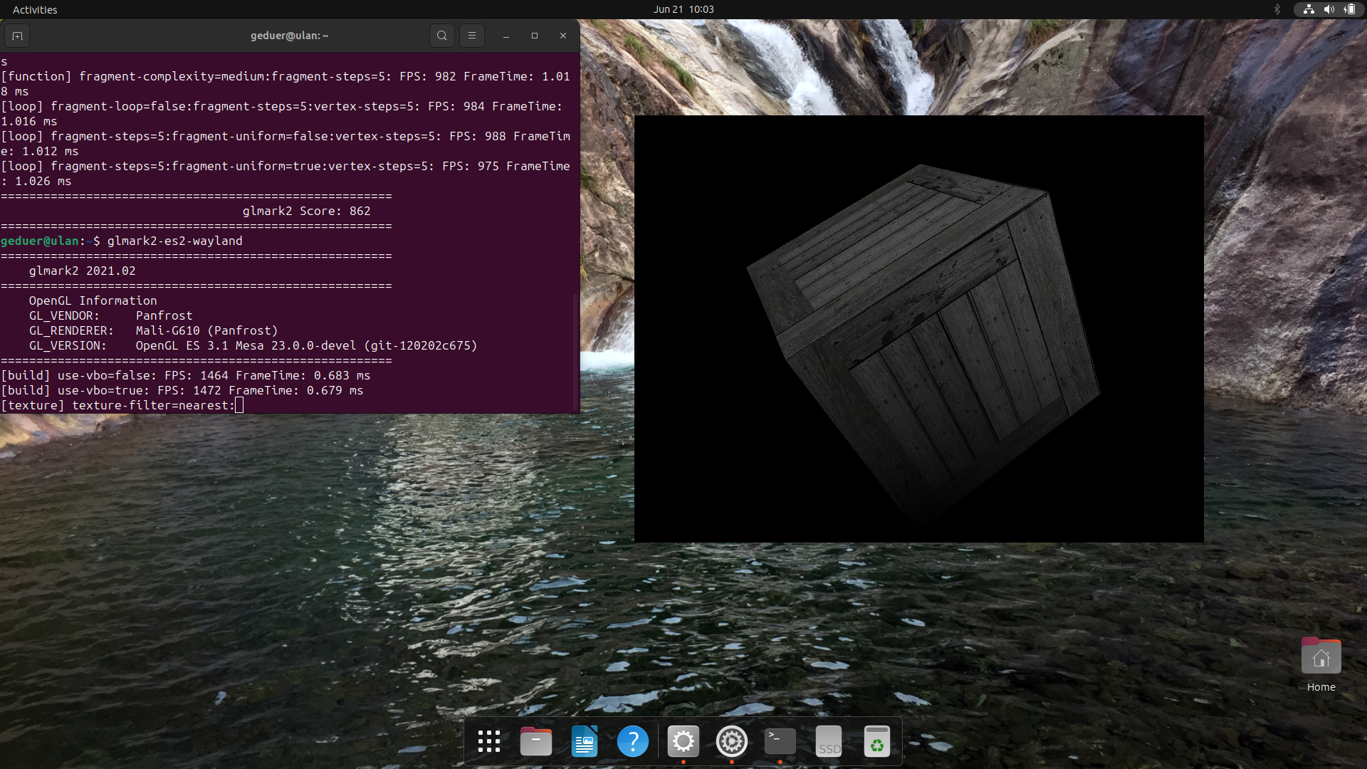

3. 图形化界面
对于瑞芯微来说,他们常常会对用户空间的一下软件进行“定制化”,比如Xorg和MPV,其中MPV瑞芯微将它重新定制绑定了硬件编解码的so库,以便提高播放视频的流畅度,导致下载官方默认的MPV不能流畅的播放视频(可以修改配置文件指定编解码库),至于图形化方面的Xorg,瑞芯微更是在这上面下了不少力,直接使用官方的Xorg会导致屏幕、鼠标闪烁、应用闪退等诸多问题。
在以前瑞芯微的官方Github上是有他们修改过的Xorg源代码的,但是现在已经没有公开发布了,想要体验更好的图形化界面,还是需要借助社区的帮助(mesa panfrost wayland),因此在鹤鸣3中图形化程序不再使用Xorg,而是替换成了Wayland,同时在更换Wayland后,鹤鸣3的Glmark2的跑分也得到了不小的提高。
