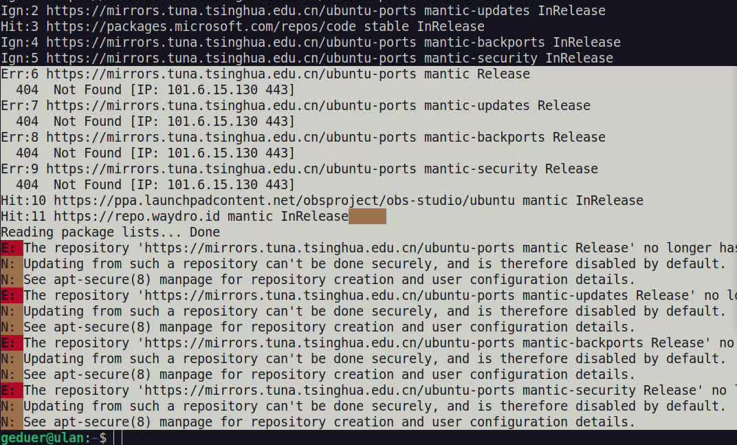

如果安装失败,比如遇到下面的问题:
可以手动添加 Git 官方的 PPA,再次安装:
sudo add-apt-repository ppa:git-core/ppa
sudo apt update
sudo apt install git-email
