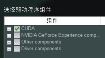

1. 第一次安装

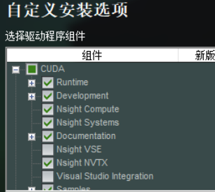

在第一次安装的时候,选择“自定义安装”->只选择cuda(其他三个选择取消勾选),如下图所示
然后在cuda里面,将CUDA中的Nsight VSE和Visual Studio Integration取消勾选,后选择下一步,即可安装成功,如下图所示

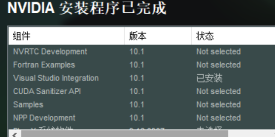

2.第二次安装
这次只选择cuda里的Visual Studio Integration,将这个选项勾选上,点击安装等待完成即可。
