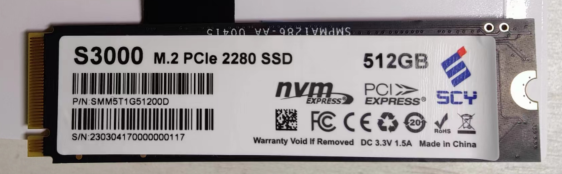

幽兰代码本除了有128GB的EMMC闪存外,还有512G的SSD,使用M.2接口与RK3588连接。

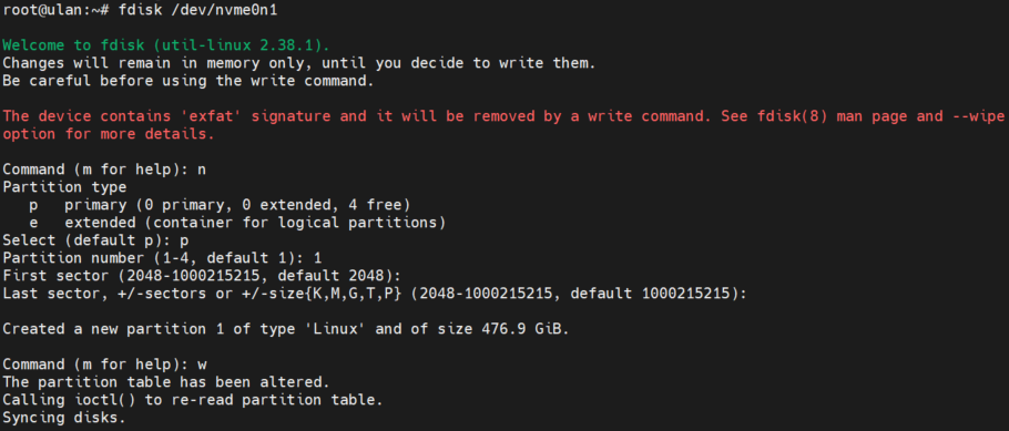

    fdisk /dev/nvme0n1
    接下来按照fdisk的提示,参考下图,输入n、p、1、回车、回车、w新建一个主分区,大小是整个SSD硬盘,w命令是保存退出。

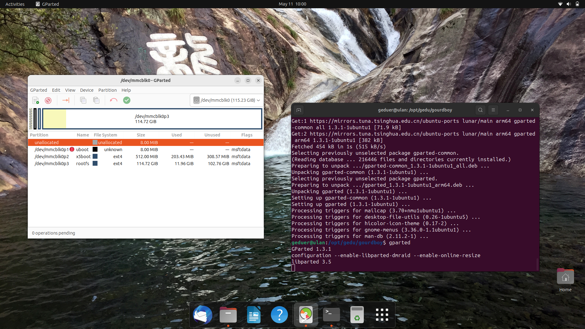

    如果你希望创建多个分区,那么可以使用图形化的分区工具gparted,基本步骤如下:
    1)执行apt install gparted安装gparted应用
    2)执行gparted,启动图形界面
    然后就可以在图形界面上进行操作了。操作时注意选择SSD对应的nvme0n1磁盘。
    gparted_on_yourland

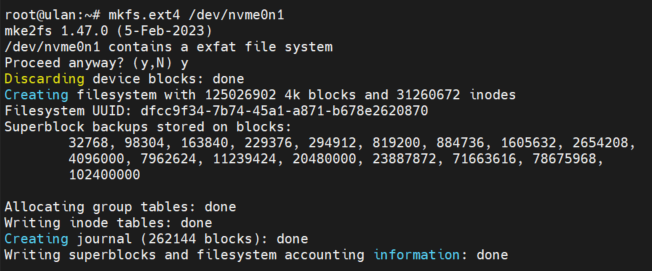

  4. 下一步是格式化新建的分区,也就是初始化文件系统。再次提醒,如果你有数据在SSD上,那么赶紧备份,下一步执行好,就来不及了。确认备份无误后,执行如下命令进行格式化:
    mkfs.ext4 /dev/nvme0n1
    发出命令后,幽兰以闪电般的速度很快就把500G的外存格式化好了。

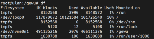

  10. 接下来重启幽兰,重启后,执行df进行检查,如果看到/dev/nvme0n1被挂接到/gewu,那么就是成功了。
