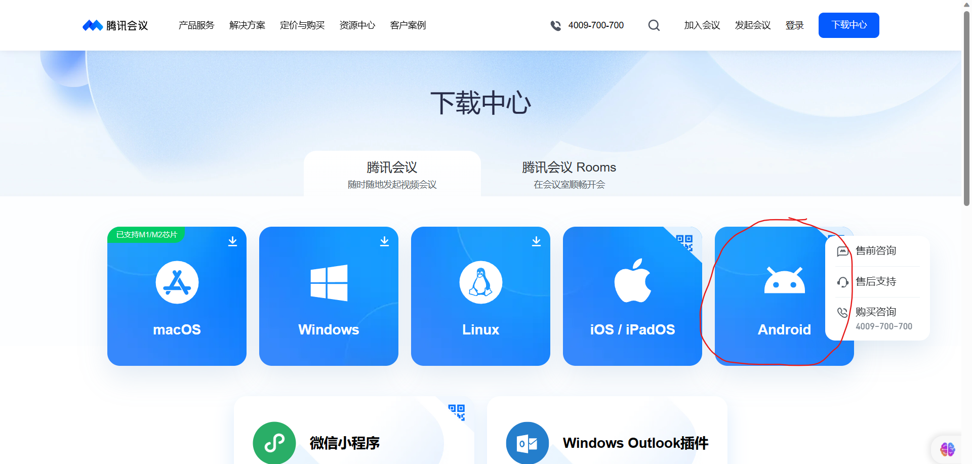

  1. 在浏览器中打开腾讯会议官网 https://meeting.tencent.com/。
  2. 点击红色标出的地方下载安装包。

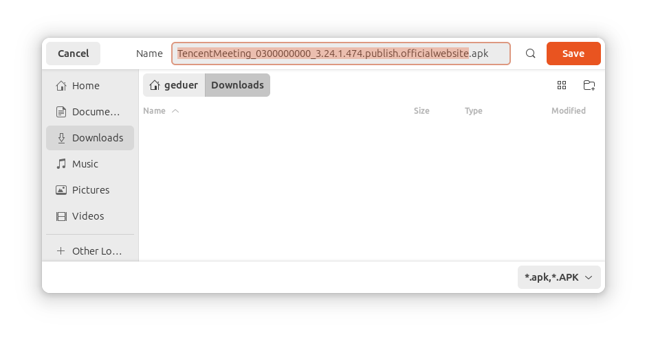

  1. 系统弹出下面的对话框,询问保存的位置。请使用默认位置 Downloads。
    点击 Save,安装程序开始下载。下载可能需要一点时间,请耐性等待。当在前面的目录中看到完整的文件名时,表示下载完成。

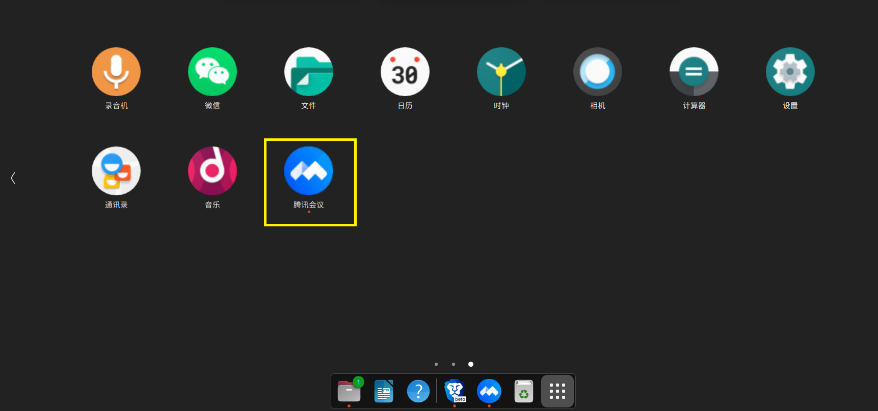

  3. 双击安装包开始安装。
注意:在安装过程是没显示的,如果在应用程序列表里找到了腾讯会议图标(如下图所示),则表明安装成功。

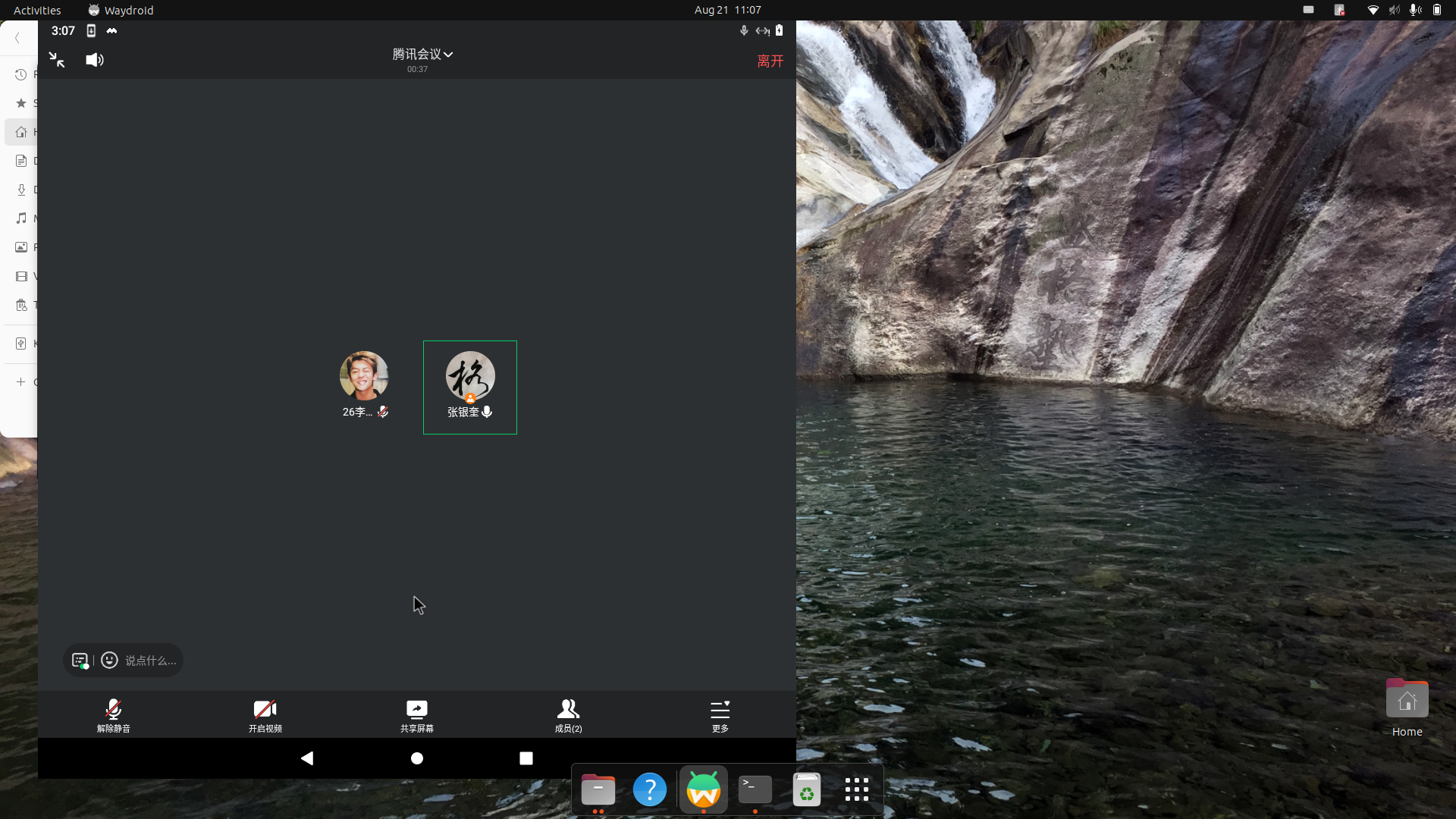

  1. 使用腾讯会议。只需找到腾讯会议图标,单击它就行(不需要每次都先运行 waydroid)。关机后第一次启动会有点慢,后面就快了。

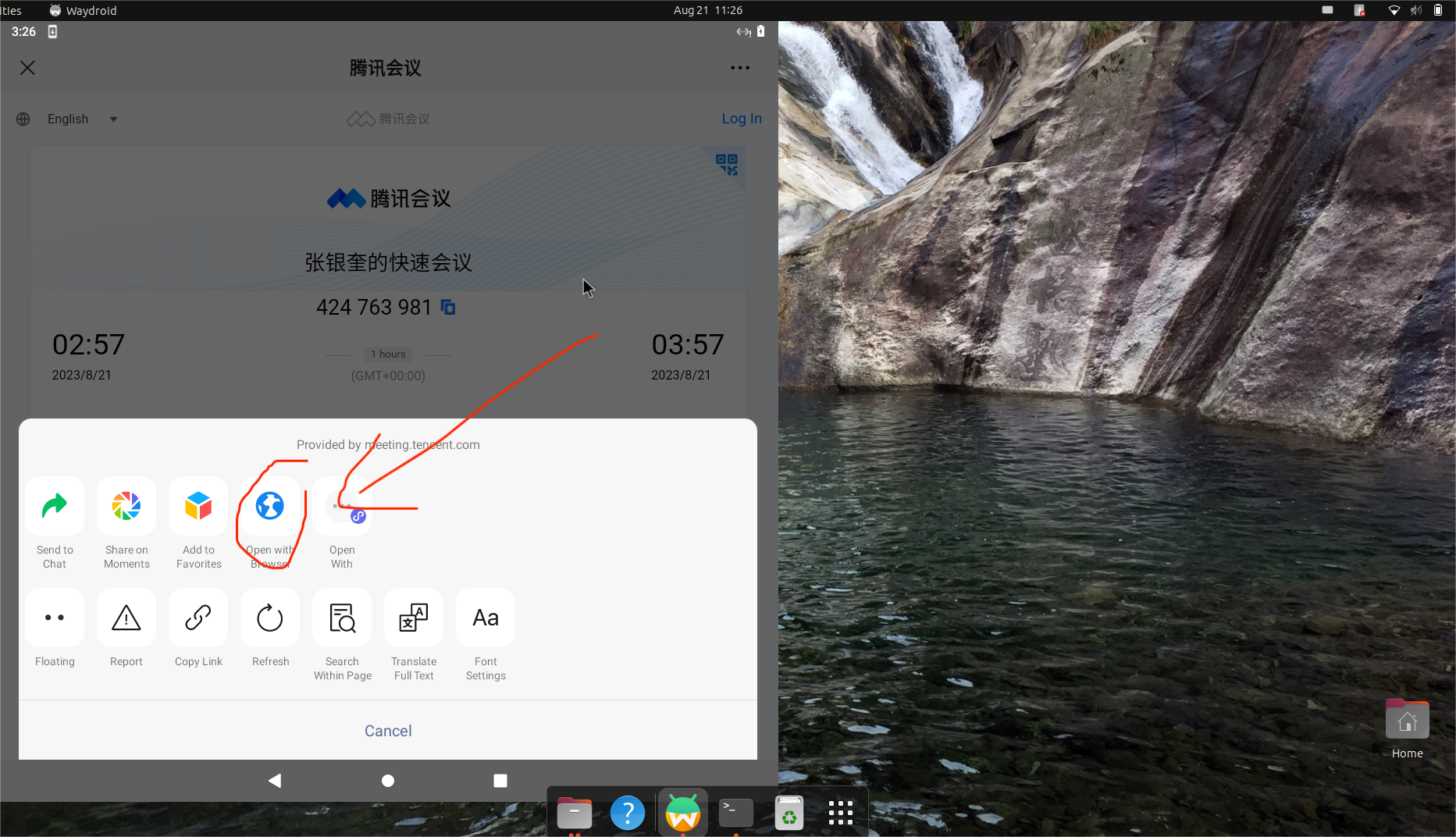

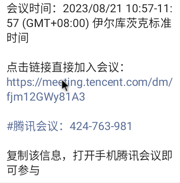

  2. 加入腾讯会议。可以点击微信上的链接使用在线腾讯会议(选择默认浏览器打开会跳转到腾讯会议),或根据会议号在腾讯会议app中加入会议。
