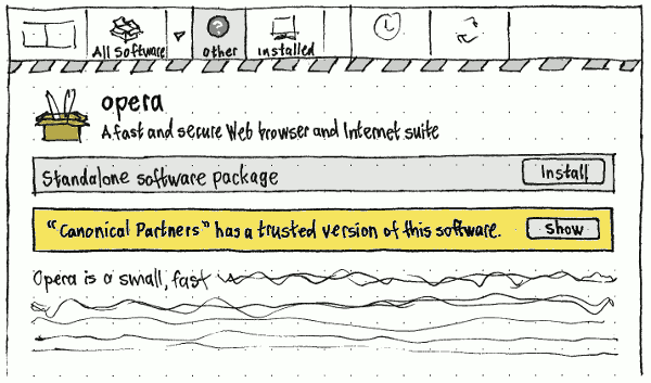

在2005时,UBUNTU曾发力开发软件中心,整合应用程序安装、卸载、反馈等功能。今天还可以看到当初的UI设计方案,包含很漂亮的手绘界面。

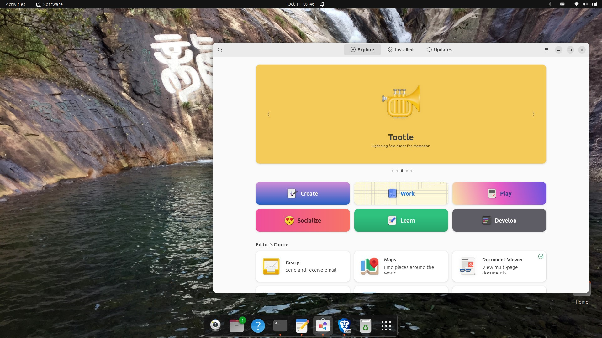

今天,经典的软件中心项目成为gnome旗下的开源软件,名为gnome-software。各位兰友可以尝试用如下命令安装:
sudo apt install gnome-software
或者,也可以尝试下面这一组命令:
sudo apt-get update; sudo apt-get –purge –reinstall install software-center software-properties-common software-properties-gtk
安装成功后,桌面上会多一个图标:
点击这个图标便可以启动软件中心了。
