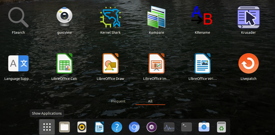

fsearch的打开方式
找到桌面底部的程序坞最左侧的Show Applications,点击fsearch即可

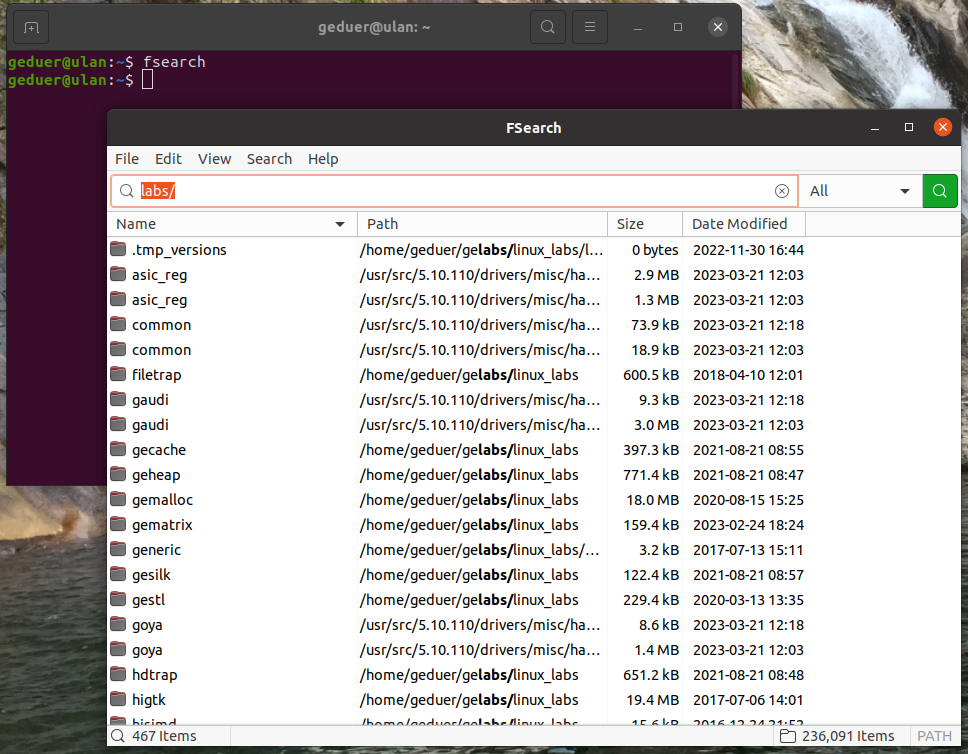

如果正在使用命令行,也可以通过fsearch打开。可能需要一段时间建立索引,幽兰默认设置使用根目录来搜索,效果如下
该例子中,假设场景是我想要找到格蠹提供的lab,但是我只知道有个文件夹后缀名是labs,于是搜索labs/从而得到的结果。

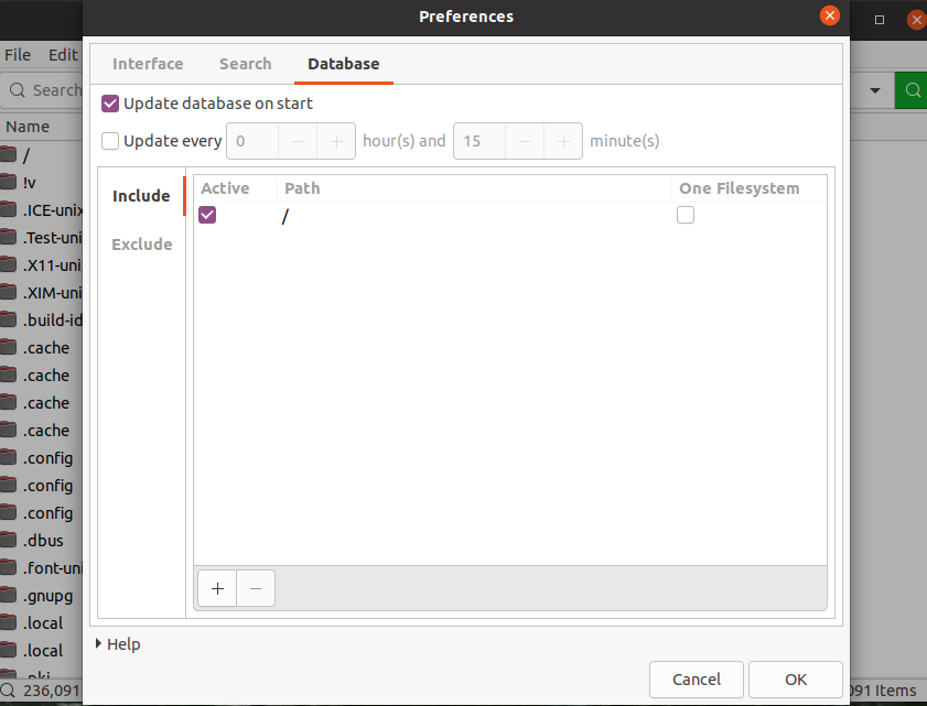

自定义搜索范围
可以通过Edit > Preferences打开首选项设置,Database中可以设置搜索路径。既可以选择搜索范围,也可以选择排除范围。其中/proc和/sys是默认排除的范围。

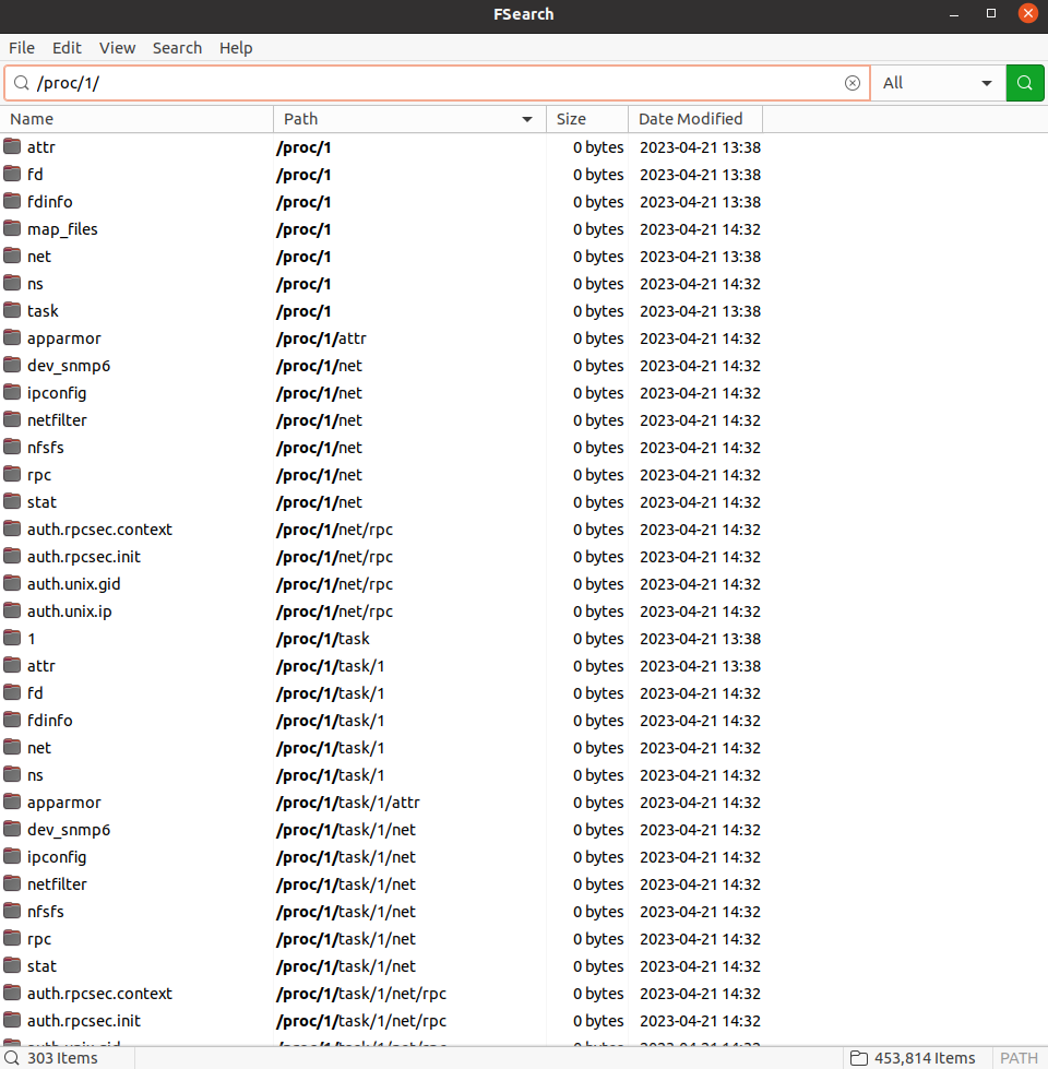

如果将Exclude中的proc去除,则可以搜到proc中的文件及文件夹。点击Path列可以排序。

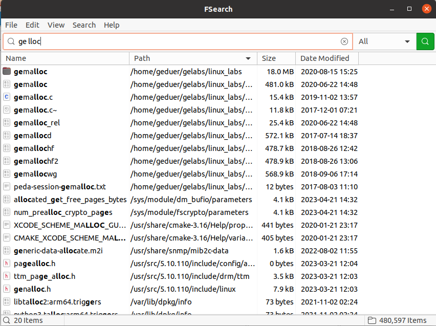

基本搜索
使用空格分开文本段,会匹配文件名或目录名存在这些文本段的项目,例如,记错文件名时输入gealloc搜不到内容,而使用ge lloc便可以找出想要的gemalloc

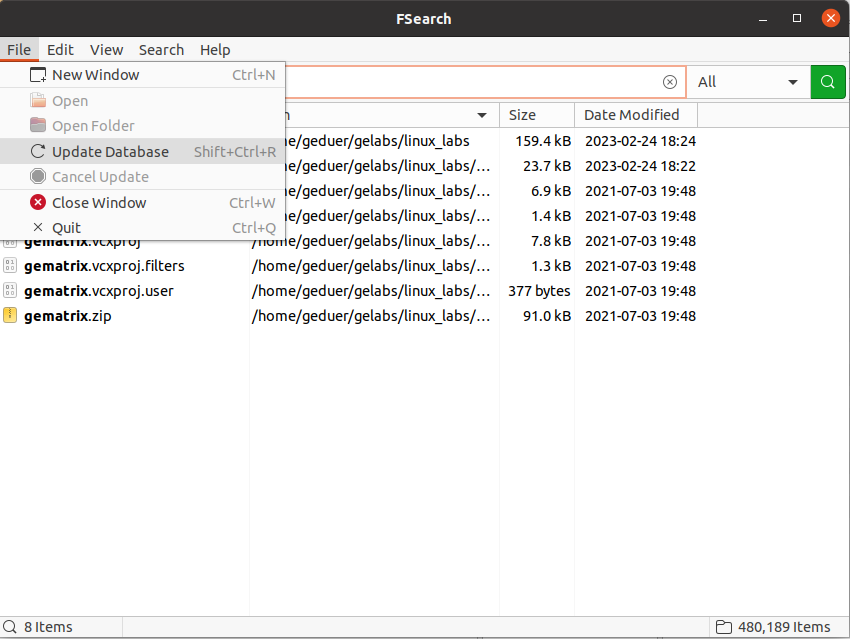

新创建的文件搜索不到怎么办?
这时候可以更新一下数据库,快捷键是Shift+Ctrl+R
