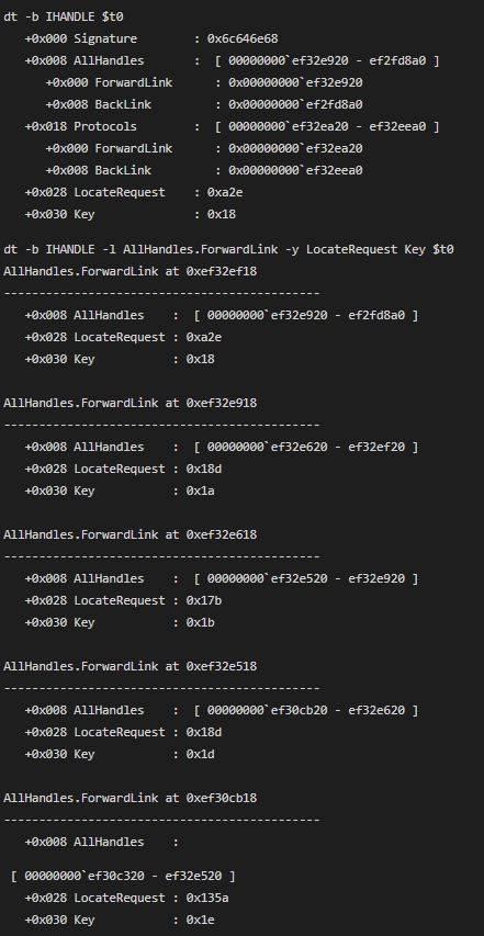

改进后的dt命令输出漂亮,不用再dt + dqs
“dt -l” 遍历链表真赞:
r $t0=x0
db $t0
00000000`ef32ef18  68 6e 64 6c 00 00 00 00-20 e9 32 ef 00 00 00 00  hndl.... .2.....
00000000`ef32ef28  a0 d8 2f ef 00 00 00 00-20 ea 32 ef 00 00 00 00  ../..... .2.....
00000000`ef32ef38  a0 ee 32 ef 00 00 00 00-2e 0a 00 00 00 00 00 00  ..2.............
00000000`ef32ef48  18 00 00 00 00 00 00 00-70 74 61 6c af af af af  ........ptal....
00000000`ef32ef58  60 00 00 00 00 00 00 00-af af af af af af af af  `...............
00000000`ef32ef68  af af af af af af af af-af af af af af af af af  ................
00000000`ef32ef78  af af af af af af af af-70 68 64 30 00 00 00 00  ........phd0....
00000000`ef32ef88  04 00 00 00 00 00 00 00-70 00 00 00 00 00 00 00  ........p.......
dt IHANDLE $t0
   +0x000 Signature        : 0x6c646e68
   +0x008 AllHandles       : _LIST_ENTRY [ 00000000`ef32e920 - ef2fd8a0 ]
   +0x018 Protocols        : _LIST_ENTRY [ 00000000`ef32ea20 - ef32eea0 ]
   +0x028 LocateRequest    : 0xa2e
   +0x030 Key              : 0x18
dt -b IHANDLE $t0
   +0x008 AllHandles       :  [ 00000000`ef32e920 - ef2fd8a0 ]
      +0x000 ForwardLink      : 0x00000000`ef32e920
      +0x008 BackLink         : 0x00000000`ef2fd8a0
   +0x018 Protocols        :  [ 00000000`ef32ea20 - ef32eea0 ]
      +0x000 ForwardLink      : 0x00000000`ef32ea20
      +0x008 BackLink         : 0x00000000`ef32eea0
   +0x030 Key              : 0x18
dt -b IHANDLE -l AllHandles.ForwardLink -y LocateRequest Key $t0
AllHandles.ForwardLink at 0xef32ef18
   +0x030 Key           : 0x18
AllHandles.ForwardLink at 0xef32e918
   +0x008 AllHandles    :  [ 00000000`ef32e620 - ef32ef20 ]
   +0x028 LocateRequest : 0x18d
   +0x030 Key           : 0x1a
AllHandles.ForwardLink at 0xef32e618
   +0x008 AllHandles    :  [ 00000000`ef32e520 - ef32e920 ]
   +0x028 LocateRequest : 0x17b
   +0x030 Key           : 0x1b
AllHandles.ForwardLink at 0xef32e518
   +0x008 AllHandles    :  [ 00000000`ef30cb20 - ef32e620 ]
   +0x030 Key           : 0x1d
AllHandles.ForwardLink at 0xef30cb18

AllHandles.ForwardLink at 0xef18f618
   +0x008 AllHandles    :  [ 00000000`ef18bd20 - ef18f8a0 ]
   +0x028 LocateRequest : 0x1353
   +0x030 Key           : 0xfa
AllHandles.ForwardLink at 0xef18bd18
   +0x008 AllHandles    :  [ 00000000`ef18b620 - ef18f620 ]
   +0x030 Key           : 0xfc
AllHandles.ForwardLink at 0xef18b618
   +0x008 AllHandles    :  [ 00000000`ef18ba20 - ef18bd20 ]
   +0x030 Key           : 0xfe
AllHandles.ForwardLink at 0xef18ba18
   +0x008 AllHandles    :  [ 00000000`ef19fca0 - ef18b620 ]
   +0x030 Key           : 0xff
AllHandles.ForwardLink at 0xef19fc98
   +0x008 AllHandles    :  [ 00000000`ef1a9020 - ef18ba20 ]
   +0x030 Key           : 0x101
AllHandles.ForwardLink at 0xef1a9018
   +0x008 AllHandles    :  [ 00000000`ef1a9c20 - ef19fca0 ]
   +0x030 Key           : 0x103
AllHandles.ForwardLink at 0xef1a9c18
   +0x008 AllHandles    :  [ 00000000`ef1a97a0 - ef1a9020 ]
   +0x030 Key           : 0x105
AllHandles.ForwardLink at 0xef1a9798
   +0x008 AllHandles    :  [ 00000000`ef1ade20 - ef1a9c20 ]
   +0x030 Key           : 0x106
AllHandles.ForwardLink at 0xef1ade18
   +0x008 AllHandles    :  [ 00000000`ef1b5ca0 - ef1a97a0 ]
   +0x028 LocateRequest : 0x1368
   +0x030 Key           : 0x108
AllHandles.ForwardLink at 0xef1b5c98
   +0x008 AllHandles    :  [ 00000000`ef1af0a0 - ef1ade20 ]
   +0x028 LocateRequest : 0x138c
   +0x030 Key           : 0x109
AllHandles.ForwardLink at 0xef1af098
   +0x008
AllHandles    :  [ 00000000`ef1af7a0 - ef1b5ca0 ]
   +0x030 Key           : 0x10a
AllHandles.ForwardLink at 0xef1af798
   +0x008 AllHandles    :  [ 00000000`ef1aef20 - ef1af0a0 ]
   +0x030 Key           : 0x10b
AllHandles.ForwardLink at 0xef1aef18
   +0x008 AllHandles    :  [ 00000000`ef1b0ca0 - ef1af7a0 ]
   +0x030 Key           : 0x10c
AllHandles.ForwardLink at 0xef1b0c98
   +0x008 AllHandles    :  [ 00000000`ef196fa0 - ef1aef20 ]
   +0x028 LocateRequest : 0x1362
   +0x030 Key           : 0x10d
AllHandles.ForwardLink at 0xef196f98
   +0x008 AllHandles    :  [ 00000000`ef3241a0 - ef1b0ca0 ]
   +0x030 Key           : 0x10e
AllHandles.ForwardLink at 0xef324198
   +0x008 AllHandles    :  [ 00000000`ef196620 - ef196fa0 ]
   +0x030 Key           : 0x110
AllHandles.ForwardLink at 0xef196618
   +0x008 AllHandles    :  [ 00000000`ef1969a0 - ef3241a0 ]
   +0x030 Key           : 0x111
AllHandles.ForwardLink at 0xef196998
   +0x008 AllHandles    :  [ 00000000`ef196320 - ef196620 ]
   +0x030 Key           : 0x112
AllHandles.ForwardLink at 0xef196318
   +0x008 AllHandles    :  [ 00000000`ef182b20 - ef1969a0 ]
   +0x030 Key           : 0x113
AllHandles.ForwardLink at 0xef182b18
   +0x008 AllHandles    :  [ 00000000`ef182da0 - ef196320 ]
   +0x030 Key           : 0x114
AllHandles.ForwardLink at 0xef182d98
   +0x008 AllHandles    :  [ 00000000`ef1828a0 - ef182b20 ]
   +0x030 Key           : 0x115
AllHandles.ForwardLink at 0xef182898
   +0x008 AllHandles    :  [ 00000000`ef180da0 - ef182da0 ]
   +0x030 Key           : 0x116
AllHandles.ForwardLink at 0xef180d98
   +0x008 AllHandles    :  [ 00000000`ef181e20 - ef1828a0 ]
   +0x030 Key           : 0x117
AllHandles.ForwardLink at 0xef181e18
   +0x008 AllHandles    :  [ 00000000`eec58220 - ef180da0 ]
   +0x030 Key           : 0x118
AllHandles.ForwardLink at 0xeec58218
   +0x008 AllHandles    :  [ 00000000`eec532a0 - ef181e20 ]
   +0x030
Key           : 0x119
AllHandles.ForwardLink at 0xeec53298
   +0x008 AllHandles    :  [ 00000000`eec3e720 - eec58220 ]
   +0x030 Key           : 0x11a
AllHandles.ForwardLink at 0xeec3e718
   +0x008 AllHandles    :  [ 00000000`eec27ea0 - eec532a0 ]
   +0x030 Key           : 0x11b
AllHandles.ForwardLink at 0xeec27e98
   +0x008 AllHandles    :  [ 00000000`eec26a20 - eec3e720 ]
   +0x030 Key           : 0x11c
AllHandles.ForwardLink at 0xeec26a18
   +0x008 AllHandles    :  [ 00000000`eec04f20 - eec27ea0 ]
   +0x030 Key           : 0x11d
AllHandles.ForwardLink at 0xeec04f18
   +0x008 AllHandles    :  [ 00000000`eec0c9a0 - eec26a20 ]
   +0x030 Key           : 0x11e
AllHandles.ForwardLink at 0xeec0c998
   +0x008 AllHandles    :  [ 00000000`eebf4220 - eec04f20 ]
   +0x030 Key           : 0x120
AllHandles.ForwardLink at 0xeebf4218
   +0x008 AllHandles    :  [ 00000000`eebf3fa0 - eec0c9a0 ]
   +0x030 Key           : 0x121
AllHandles.ForwardLink at 0xeebf3f98
   +0x008 AllHandles    :  [ 00000000`eebb29a0 - eebf4220 ]
   +0x030 Key           : 0x122
AllHandles.ForwardLink at 0xeebb2998
   +0x008 AllHandles    :  [ 00000000`eeba8b20 - eebf3fa0 ]
   +0x030 Key           : 0x125
AllHandles.ForwardLink at 0xeeba8b18
   +0x008 AllHandles    :  [ 00000000`eeba88a0 - eebb29a0 ]
   +0x030 Key           : 0x126
AllHandles.ForwardLink at 0xeeba8898
   +0x008 AllHandles    :  [ 00000000`eeb86da0 - eeba8b20 ]
   +0x030 Key           : 0x127
AllHandles.ForwardLink at 0xeeb86d98
   +0x008 AllHandles    :  [ 00000000`eeb85420 - eeba88a0 ]
   +0x030 Key           : 0x128
AllHandles.ForwardLink at 0xeeb85418
   +0x008 AllHandles    :  [ 00000000`eeb608a0 - eeb86da0 ]
   +0x030 Key           : 0x129
AllHandles.ForwardLink at 0xeeb60898
   +0x008 AllHandles    :  [ 00000000`eeb609a0 - eeb85420 ]
   +0x030 Key           : 0x12c
AllHandles.ForwardLink at 0xeeb60998
+0x008 AllHandles    :  [ 00000000`eeb850a0 - eeb608a0 ]
   +0x030 Key           : 0x131
AllHandles.ForwardLink at 0xeeb85098
   +0x008 AllHandles    :  [ 00000000`3ec6d488 - eeb609a0 ]
   +0x030 Key           : 0x133
AllHandles.ForwardLink at 0x3ec6d480
   +0x008 AllHandles    :  [ 00000000`efdfffa0 - eeb850a0 ]
   +0x028 LocateRequest : 1
   +0x030 Key           : 0xef333ca0
AllHandles.ForwardLink at 0xefdfff98
   +0x008 AllHandles    :  [ 00000000`efdff1a0 - 3ec6d488 ]
   +0x030 Key           : 1
AllHandles.ForwardLink at 0xefdff198
   +0x008 AllHandles    :  [ 00000000`efdff2a0 - efdfffa0 ]
   +0x028 LocateRequest : 0x7e3
   +0x030 Key           : 2
AllHandles.ForwardLink at 0xefdff298
   +0x008 AllHandles    :  [ 00000000`efde80a0 - efdff1a0 ]
   +0x030 Key           : 3
AllHandles.ForwardLink at 0xefde8098
   +0x008 AllHandles    :  [ 00000000`efde89a0 - efdff2a0 ]
   +0x030 Key           : 4
AllHandles.ForwardLink at 0xefde8998
   +0x008 AllHandles    :  [ 00000000`efdde820 - efde80a0 ]
   +0x030 Key           : 5
AllHandles.ForwardLink at 0xefdde818
   +0x008 AllHandles    :  [ 00000000`ef366820 - efde89a0 ]
   +0x030 Key           : 6
AllHandles.ForwardLink at 0xef366818
   +0x008 AllHandles    :  [ 00000000`ef366620 - efdde820 ]
   +0x030 Key           : 8
AllHandles.ForwardLink at 0xef366618
   +0x008 AllHandles    :  [ 00000000`ef333ea0 - ef366820 ]
   +0x030 Key           : 0xa
AllHandles.ForwardLink at 0xef333e98
   +0x008 AllHandles    :  [ 00000000`ef333c20 - ef366620 ]
   +0x028 LocateRequest : 0xd85
   +0x030 Key           : 0xb
AllHandles.ForwardLink at 0xef333c18
   +0x008 AllHandles    :  [ 00000000`ef32ffa0 - ef333ea0 ]
   +0x030 Key           : 0xd
AllHandles.ForwardLink at 0xef32ff98
   +0x008 AllHandles    :  [ 00000000`ef32fa20 - ef333c20 ]
   +0x028 LocateRequest : 0x17f
   +0x030 Key           : 0xe
AllHandles.ForwardLink at 0xef32fa18
   +0x008 AllHandles    :  [ 00000000`ef32f8a0 - ef32ffa0 ]
   +0x030 Key           : 0x10
AllHandles.ForwardLink at 0xef32f898
 +0x008 AllHandles    :  [ 00000000`ef32f7a0 - ef32fa20 ]
   +0x028 LocateRequest : 0x180
   +0x030 Key           : 0x11
AllHandles.ForwardLink at 0xef32f798
   +0x008 AllHandles    :  [ 00000000`ef2fdd20 - ef32f8a0 ]
   +0x028 LocateRequest : 0x1331
   +0x030 Key           : 0x12
AllHandles.ForwardLink at 0xef2fdd18
   +0x008 AllHandles    :  [ 00000000`ef2fdca0 - ef32f7a0 ]
   +0x030 Key           : 0x14
AllHandles.ForwardLink at 0xef2fdc98
   +0x008 AllHandles    :  [ 00000000`ef2fd8a0 - ef2fdd20 ]
   +0x028 LocateRequest : 0x17c
   +0x030 Key           : 0x15

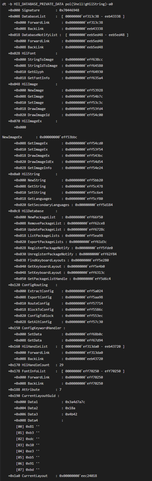

又观察了一个重要的活的大结构体,dt -b HII_ DATABASE_PRIVATE_DATA poi (Shell! gHiiString)-a0,能写出这条NDB指令,有点不简单,需要对NDB UEFI有相应的了解,还需下几个好的断点,跟踪到过相应的地方,理解相关的代码。
