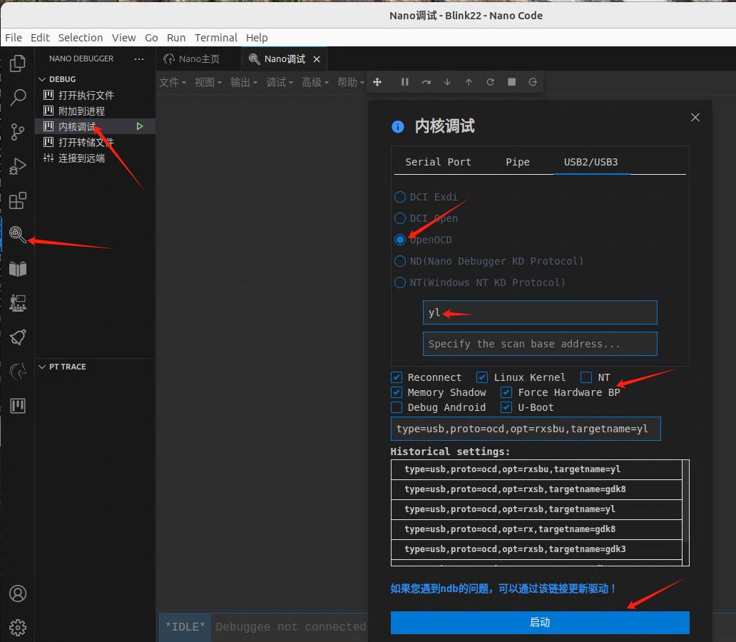

打开 Nanocode 并选择 Nano Debugger 左侧选项。
在 DEBUG 栏中选择内核调试,并在弹出的窗口中选择 OpenOCD。
输入 “yl” 并设置相关参数(如下图所示),然后点击启动按钮。

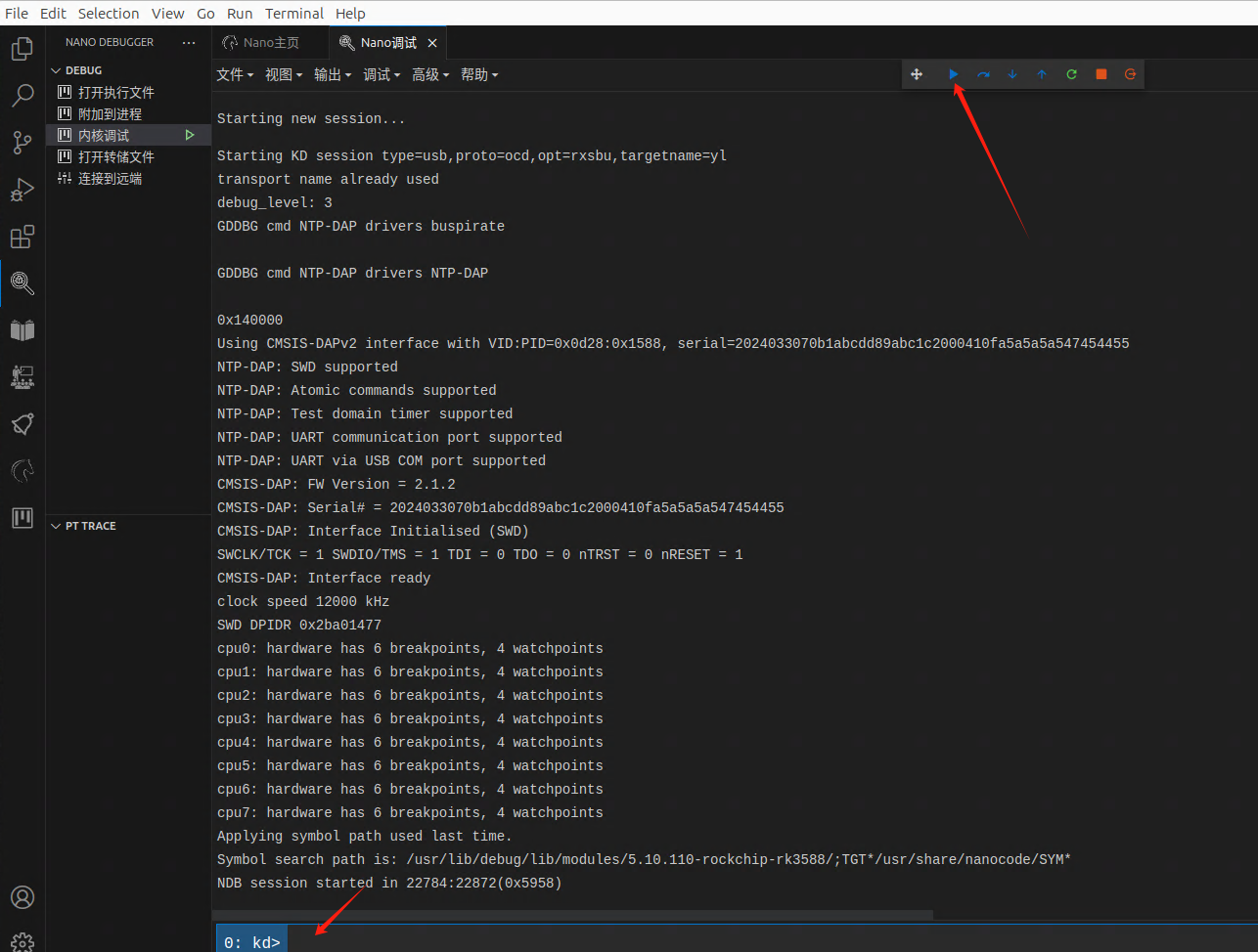

调试成功后,这时候可以点击中断按钮,以暂停幽兰,并在 “kd>” 栏中输入命令来调试。

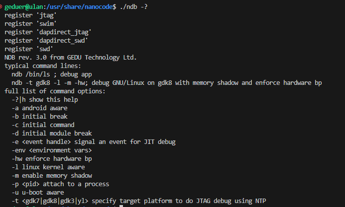

ndb的位置在/usr/share/nanocode目录下。
输入/usr/share/nanocode/ndb -?可以查看使用帮助
例如,调试幽兰命令如下:
./ndb -t yl -m -l -hw作者:zuoyingying 创建时间:2024-04-29 13:05
