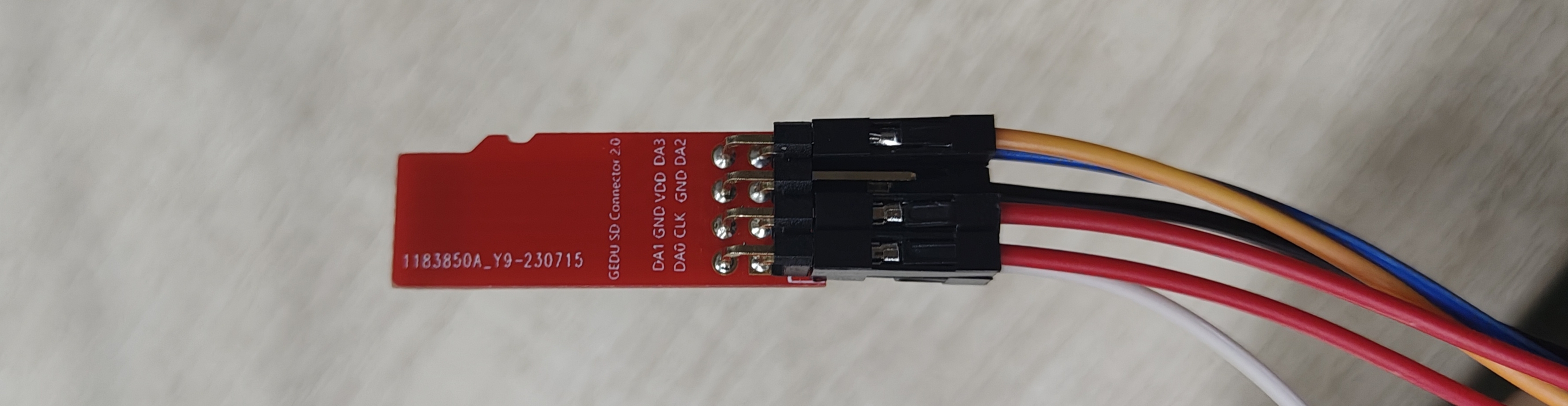

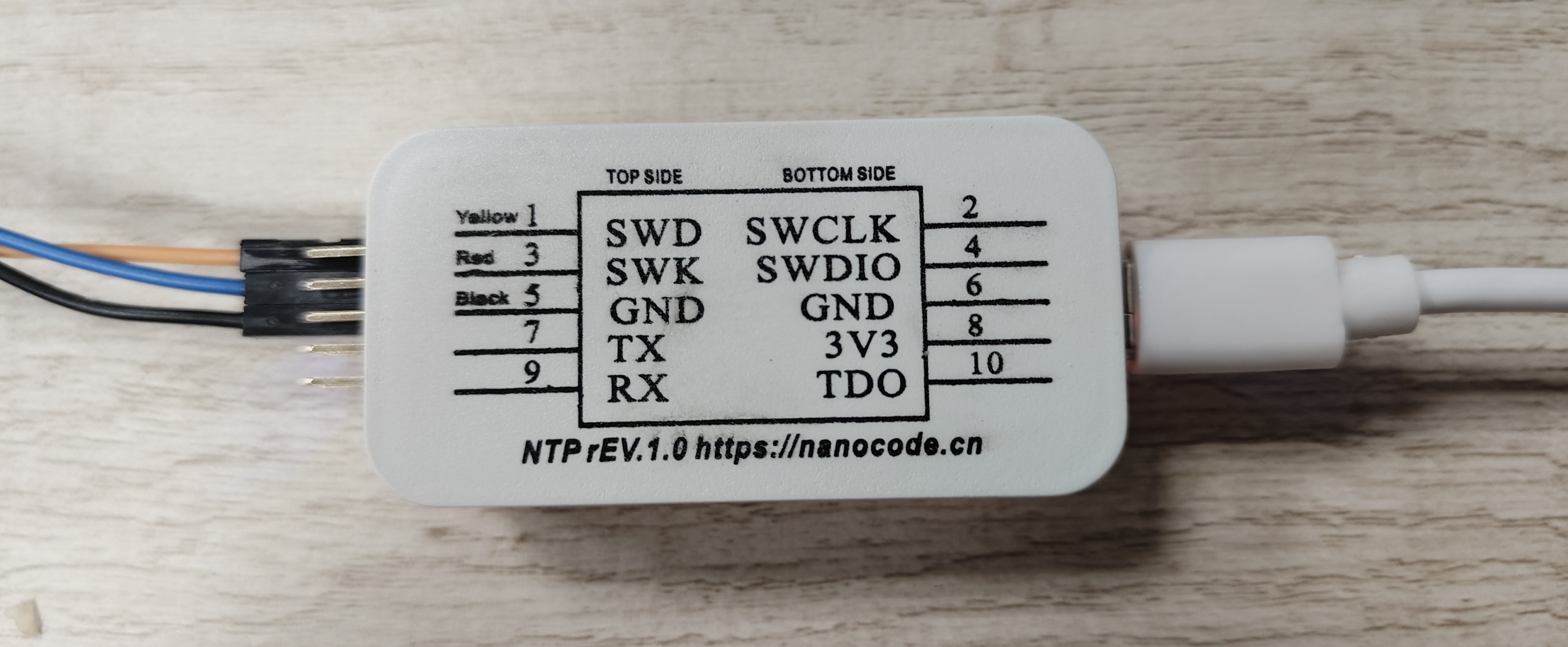

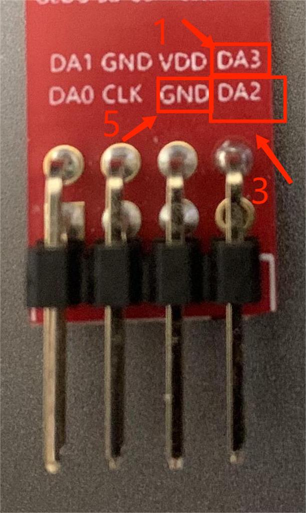

将挥马枪的1,3,5引脚与SD转接头的DA3,DA2,GND进行连接,要严格进行对应。

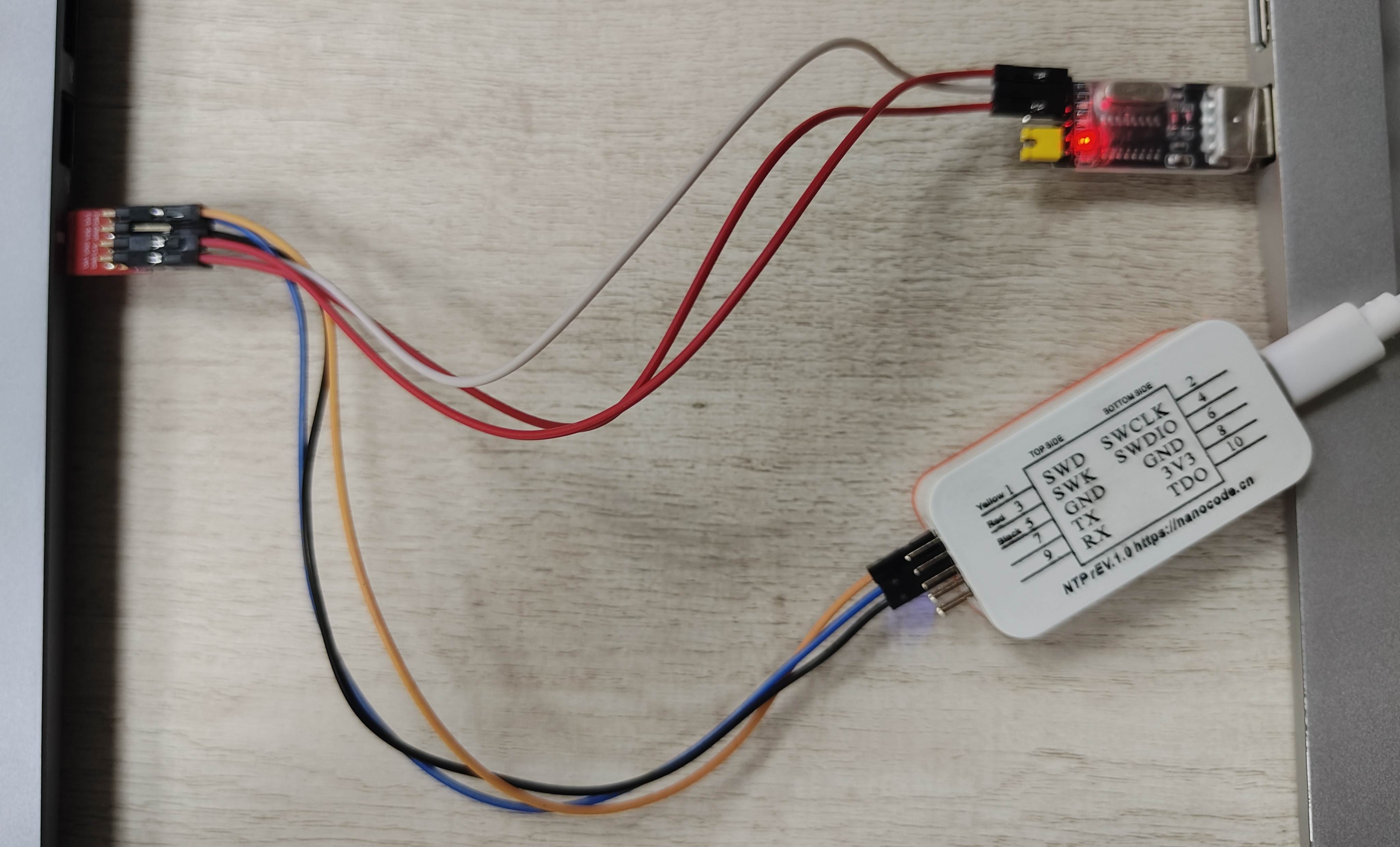

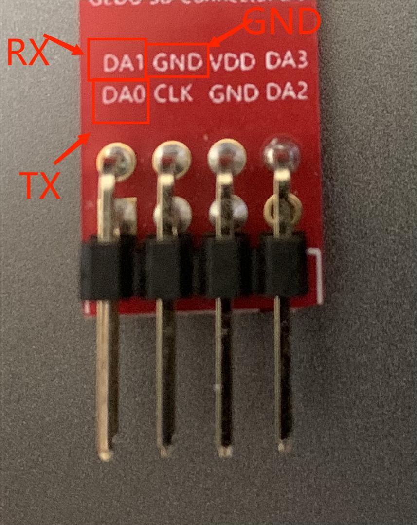

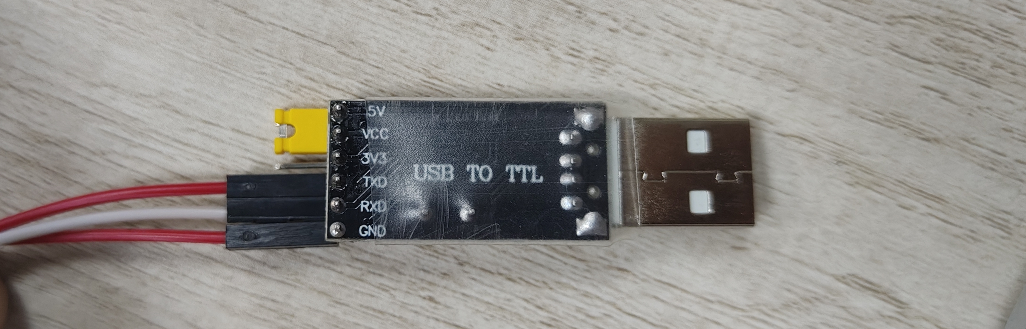

将USB上的GND,RXD,TXD引脚与SD卡的GND,TXD,RXD引脚一一对应。

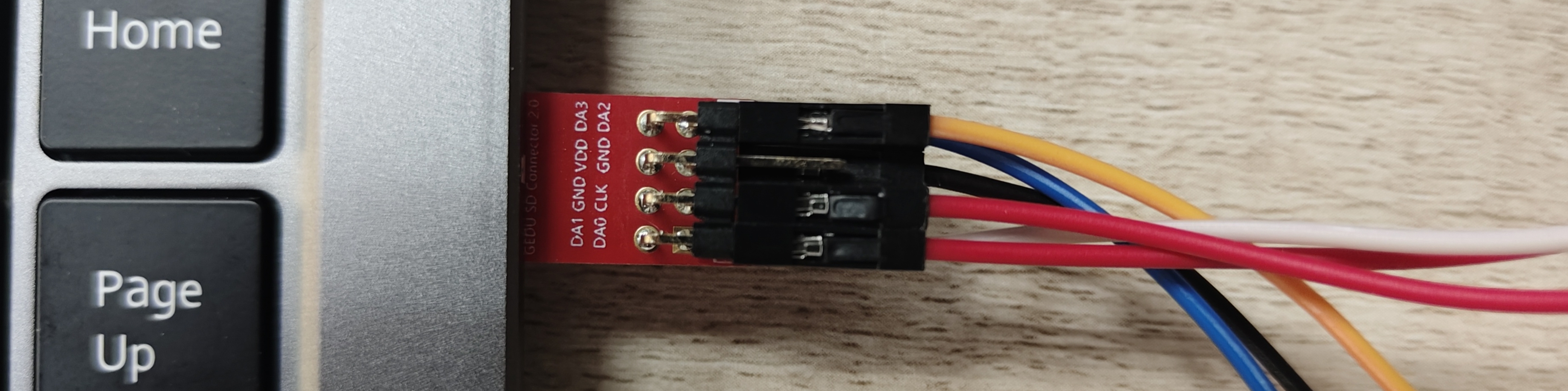

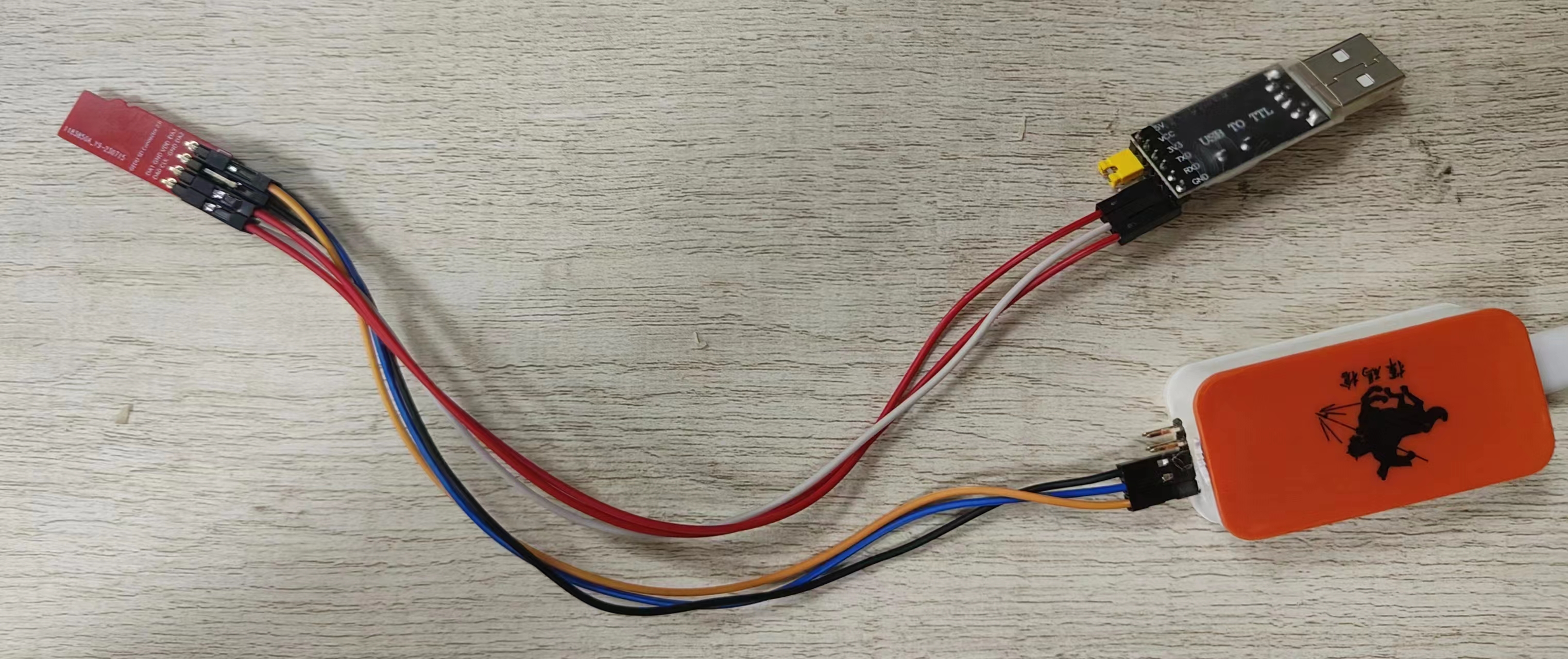

所有部件都连接好之后的样子如下:
4. 进入Uboot命令行
先将幽兰关机,将SD转接头插入幽兰代码本的SD卡口,将USB转接口与连接挥马枪的USB口接入上位机。下图为连接好的示例:

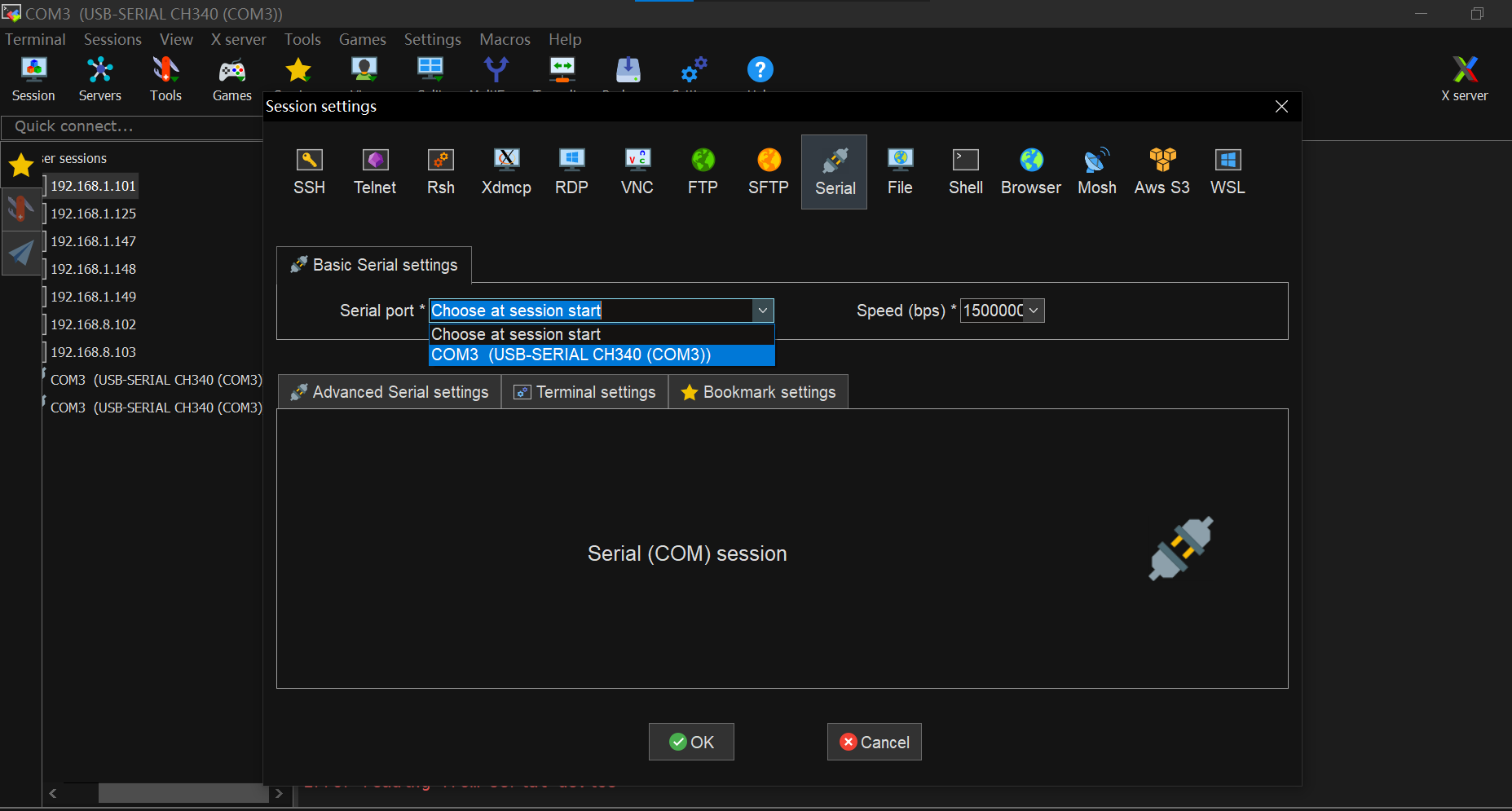

打开MobaXterm(其他的串口调试软件也行),点击Session,选择Serial,端口选择COM3,Speed选择1500000。详情见下图。
先将上位机窗口切到MobaXterm窗口,选择我们刚刚打开的串口调试选项。

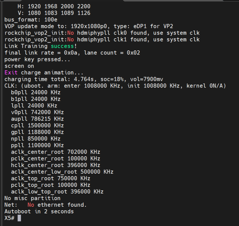

启动幽兰,然后立刻在串口界面连续输入X5,即可进入Uboot的调试界面(由于幽兰启动速度较快,所以有可能错过时机,建议多试几次)。下图为成功进入Uboot调试页面的状态。

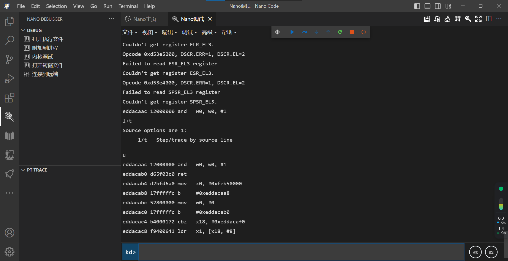

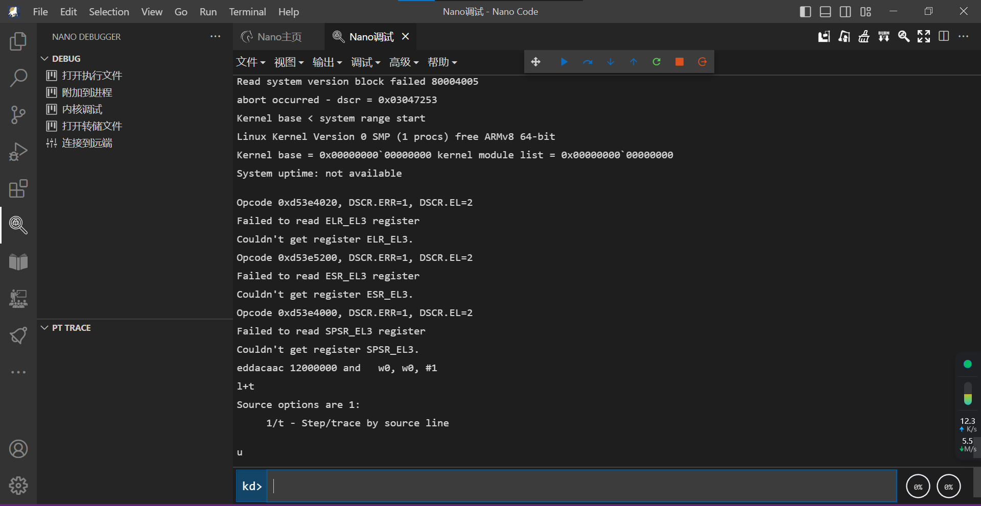

打开nanocode,选择内核调试对幽兰进行连接,若已经进入Uboot调试状态,则在中断后会停在如下图所示的位置。
输入指令u,我们可以看到,汇编代码。
