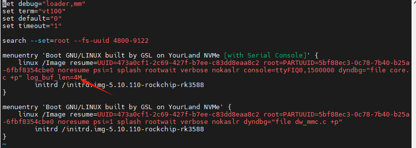

进入到/boot/grub目录下 cd /boot/grub 使用vi打开grub.cfg,在Kernel启动参数后面添加:log_buf_len=4M如下图所示位置作者:zuoyingying 创建时间:2024-05-09 15:09最后编辑:zuoyingying 更新时间:2026-10-28 20:43
