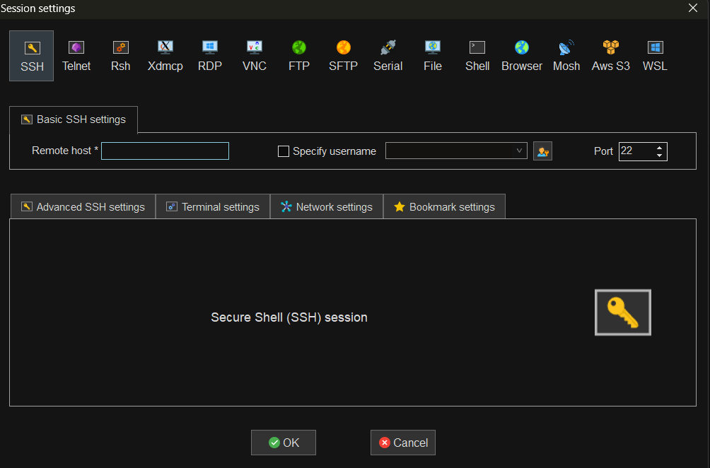

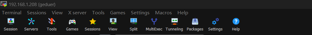

(1)点击左上角带有图像的Session
(2)点击左上角SSH,在Remote host输入你的幽兰笔记本的IP地址,勾选Specify username,并输入你的username,最后点击OK。
当左侧弹出列表,即代表连接成功。

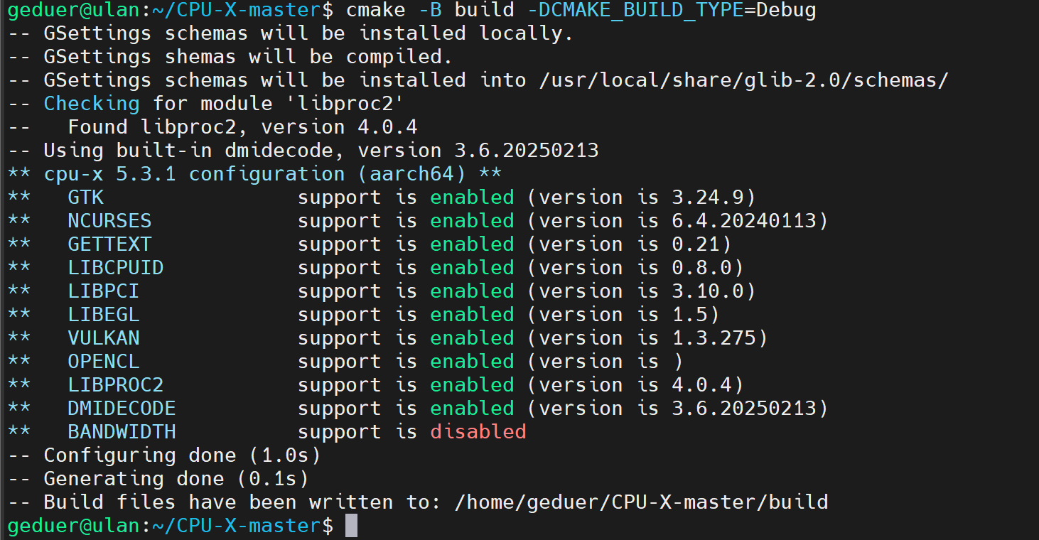

在CPU-X-master目录下输入:cmake -B build -DCMAKE_BUILD_TYPE=Debug
如下图所示:即代表运行成功:

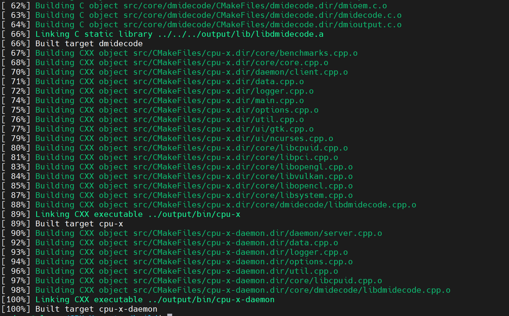

接下来先后分别输入:cd build
make
界面如图所示,即代表cpu-x文件生成成功

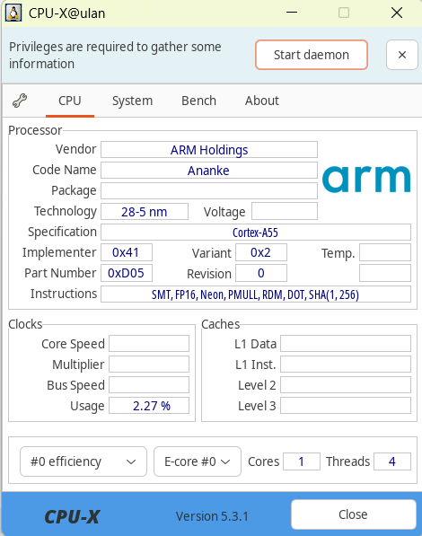

在bin文件夹下执行./cpu-x
最终完成界面:
