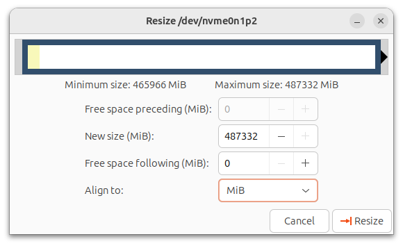

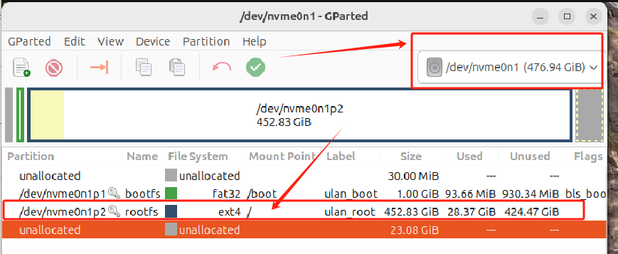

方法B:使用gparted工具
1. 按照gparted
sudo apt install gparted2. 打开gparted
首先选择对应的硬盘,再选择需要进行扩容的分区,右键选择resize/move。
3. 设置新的大小
给新的分区设置大小后点击resize。
4. 应用设置
点击【对号】应用全部操作。
