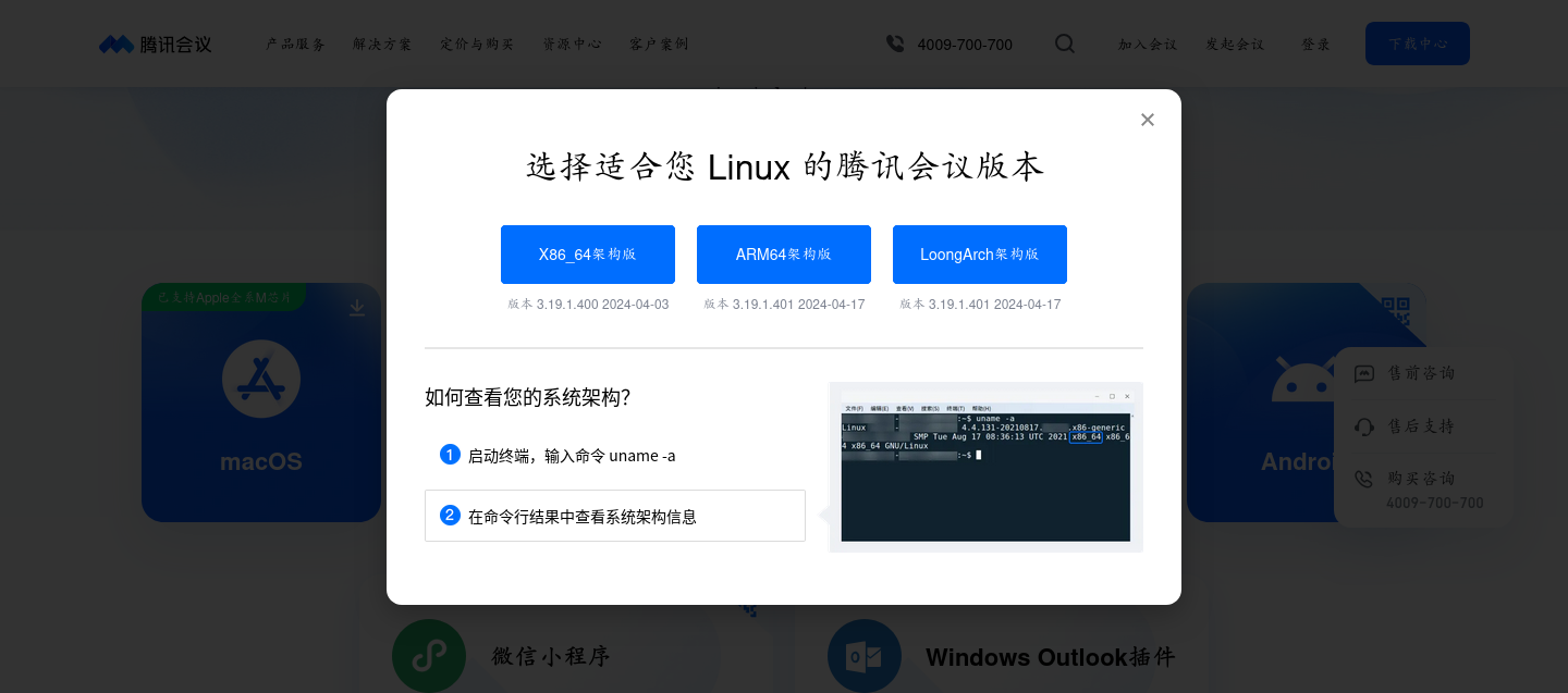

打开腾讯会议的官网,点击下载中心,选择 Linux 你会看到如下界面
选择 ARM64架构版,即可开始下载。下载后使用下列命令安装:

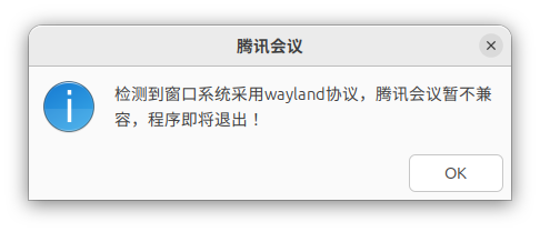

在安装上腾讯会议后,运行时显示如下信息。
看到这个请不用慌张,这说明程序能正常运转,只是腾讯会议不兼容 Wayland
解决方法也很简单,跟着以下步骤走便可。

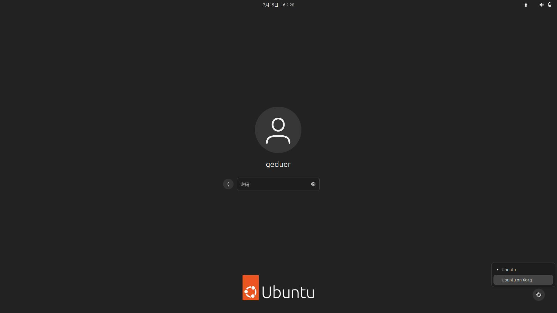

选择Log Out(注销),就会返回到登录界面,如下图所示。
选择右下角的齿轮,选择Ubuntu On Xorg。注:如果使用Ubuntu On Xorg则无法使用waydroid,需要切回去才行。

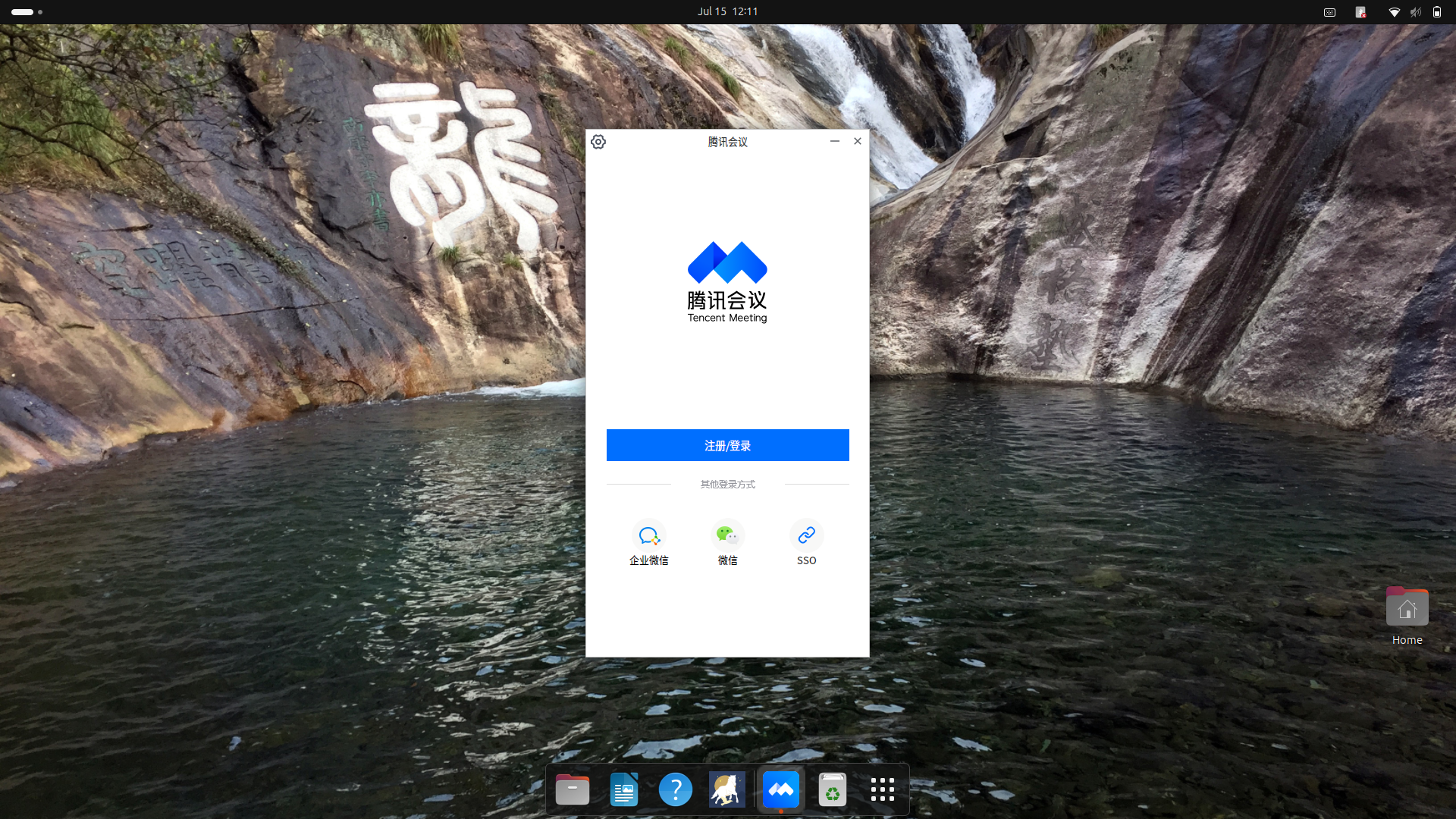

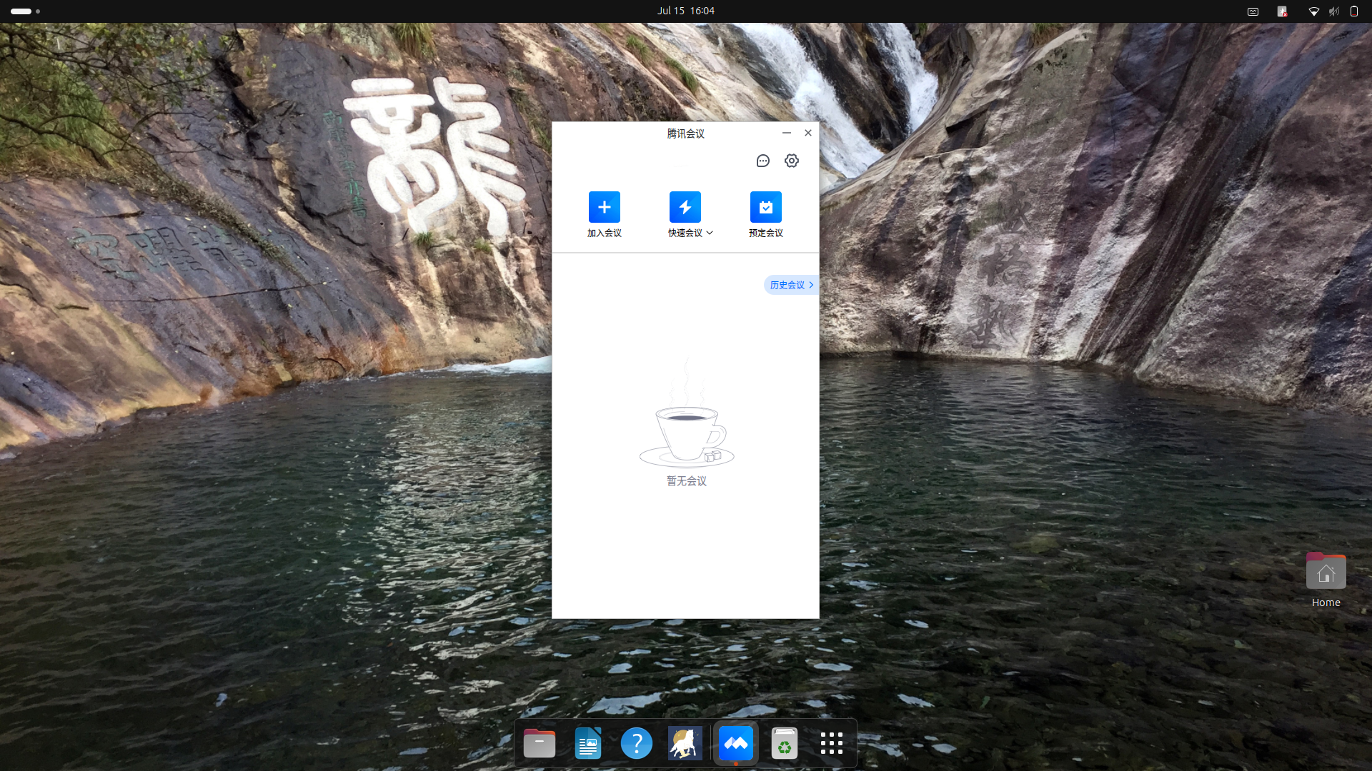

输入密码登录后,即可开始使用腾讯会议。
