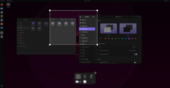

Jammy有很多新的功能,比如更强大的屏幕截图功能,按PrintScreen后,可以灵活选择截取的区域,截取窗口,或者整个屏幕。

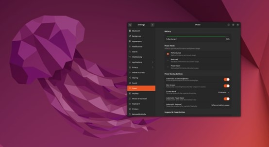

音频方面,Jammy使用了更先进的pipewire软件栈,比之前的PulseAudio具有更强大的音视频流管理能力。

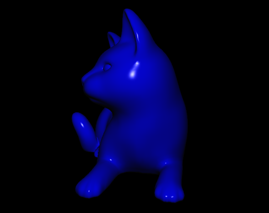

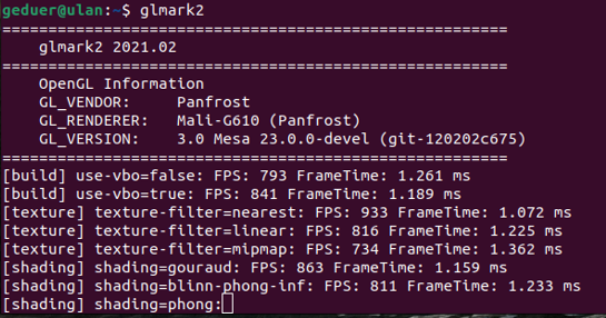

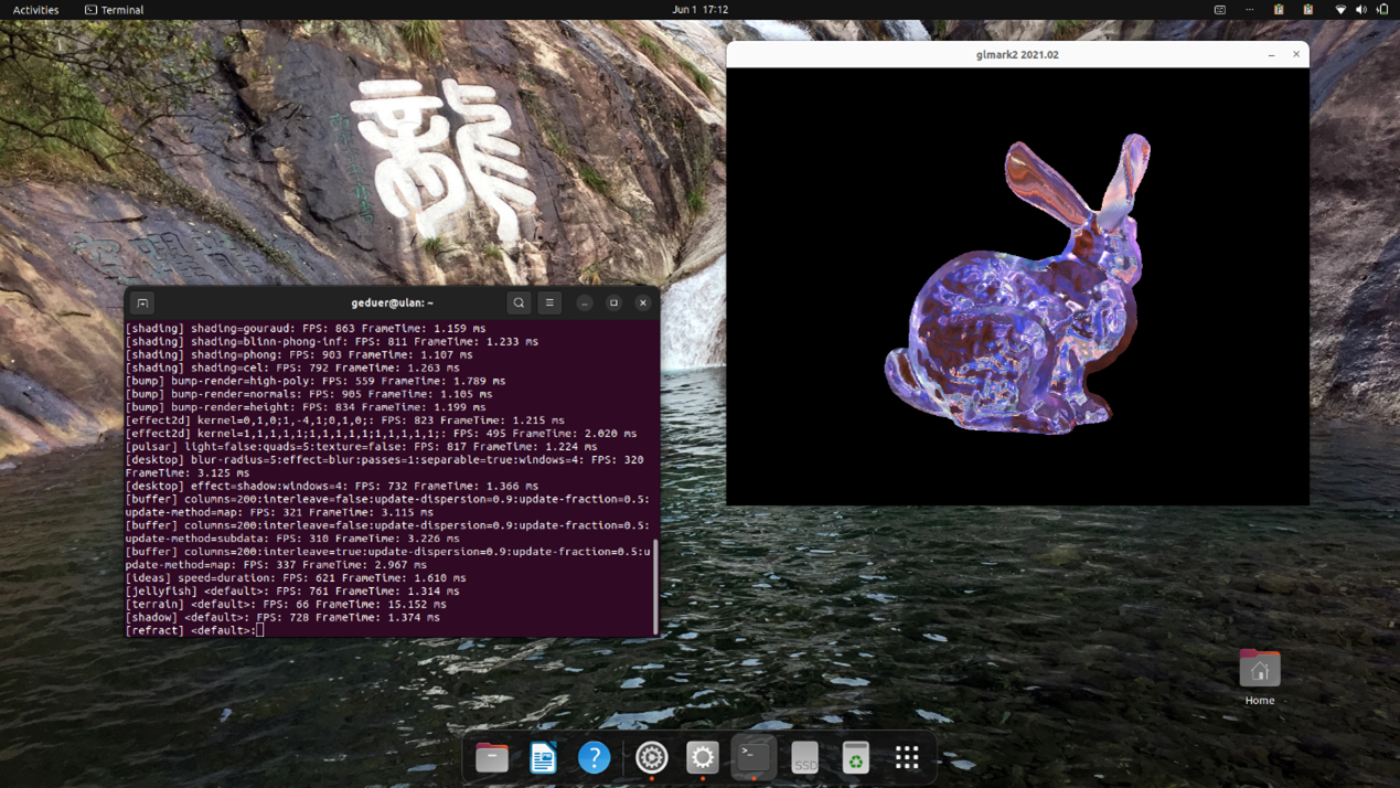

鹤鸣2镜像使用了格蠹构建的MESA驱动,可以让更多的应用程序使用GPU的硬件加速能力。
