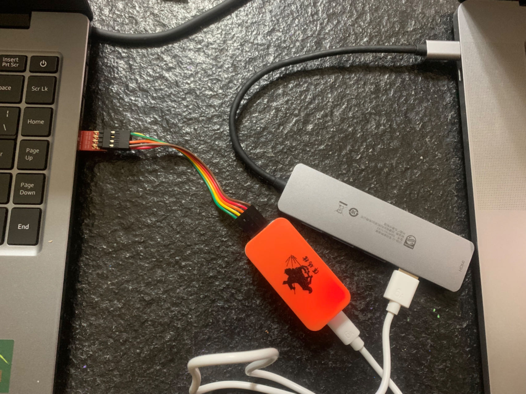

下班回到家,看到NTP2快递到了,赶紧连上测一下(终于不用额外再连一个USB2TTL了)。

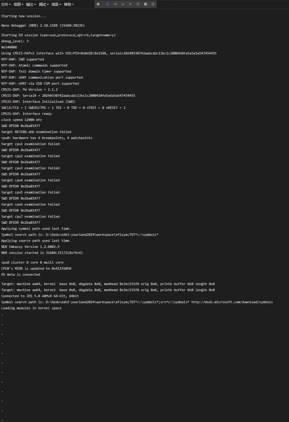

来看下串口输出,好像第一次看到完整的无缺失的输出:

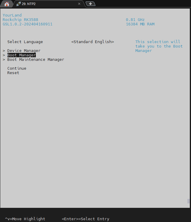

再来看下UEFI的串口UI:
之前买过四五款USB2TTL,最好的也还是会有一些log会显示不齐丢失字符,要支持1500000的波特率,并不那么简单。
NDB的连接:
