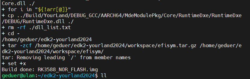

然后我们就可以开始构建啦,输入命令
./bldyl-dbg.sh
时间稍微长一些,这时候可以喝杯咖啡稍作等待,当我们看到下图所示信息,恭喜你,成功构建完成!
细心的用户这时候已经发现了当前目录新增加了RK3588_NOR_FLASH_YL.img等文件。
等下我们使用的就是这个RK3588_NOR_FLASH_YL.img。
这里,我们要记住,等下我们使用的是RK3588_NOR_FLASH_YL.img一定要用带YL后缀的不要搞混使用不带YL后缀的。

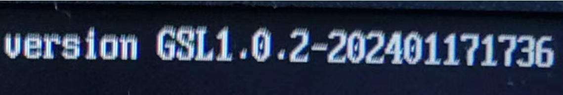

待命令执行结束后,我们重新启动幽兰代码本
观察开机界面
如上图所示,我们可以看到屏幕上方中间有一个202401171736时间信息,这个时间如果显示为我们刚才构建完成后的最新时间,恭喜你,成功完成!
