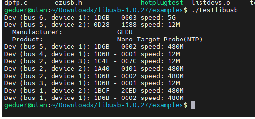

运行示例程序
现在,我们来尝试运行libusb的示例程序。
  1. 进入示例程序目录:
    在libusb源码目录下,我们找到一个名为examples的文件夹,进入该文件夹:
     cd examples
  2. 运行示例程序:
    编译完成后,我们会在同级目录下看到生成的可执行文件。现在,运行该程序:
     ./testlibusb
    程序执行结果如下图所示。
