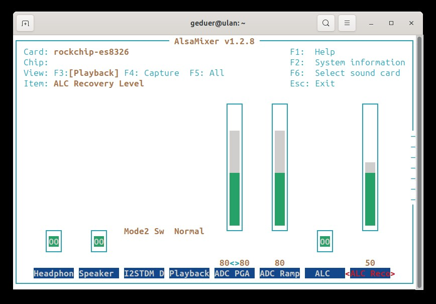

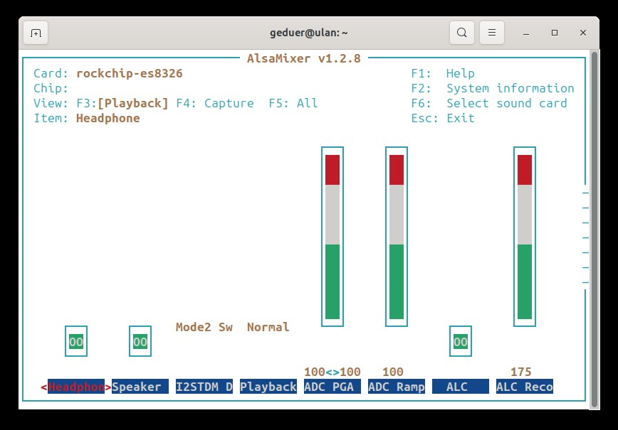

1,在键盘上同时按Ctrl + Alt + T打开一个控制台窗口。
2,在控制台窗口输入alsamixer,调出ALSA混音器(mixer)程序。ALSA的全称是Advanced Linux Sound Architecture,是为Linux系统设计的声音系统。
3,用鼠标点击带有红色(代表超出了正常范围)的竖条,按+或者-号进行调整。
直到调整为红色消失,只有灰色和绿色(代表正常范围)。
