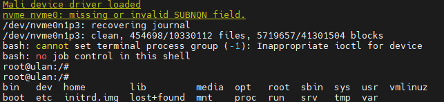

接上挥码枪,重启,在另一个电脑上观察串口信息,(如果看不到串口信息,可以按住电源键6s完全断电后再次启动)
可以发现串口打印这里如下图所示,免登录界面
然后输入passwd修改密码,这里我们先暂时将密码都设置为数字1,也就是按两下1,后面密码可以再改回来,这里仅仅是临时设置。
