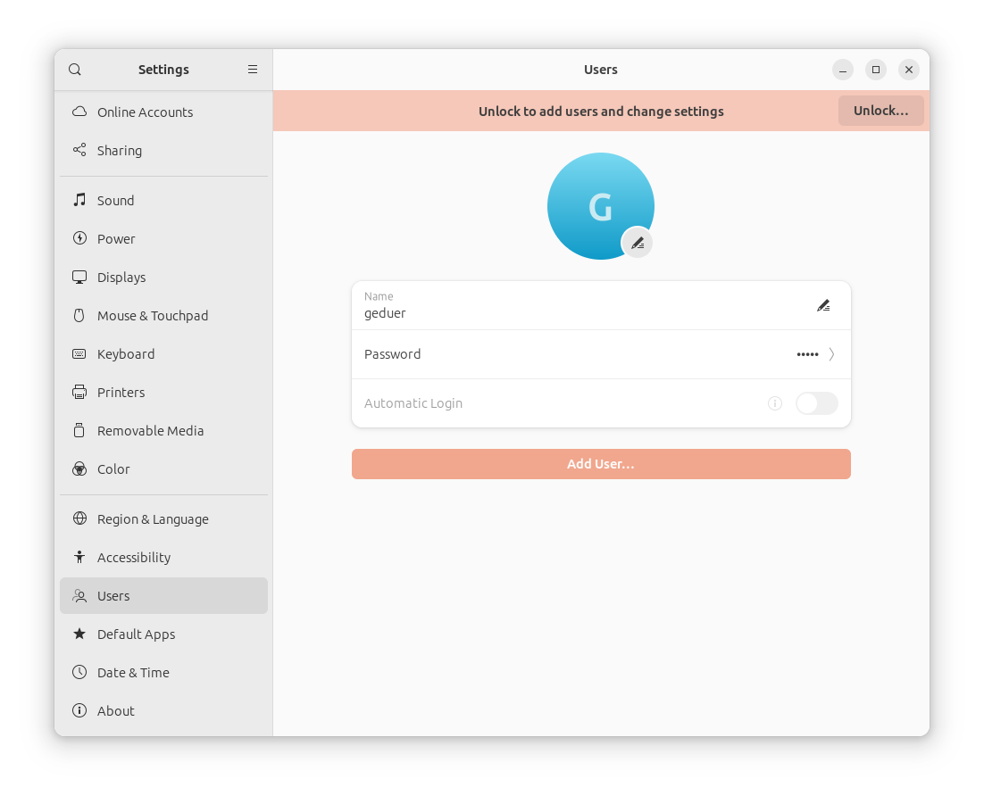

  1. 在应用程序列表中或者在快捷工具栏中找到 Settings 图标,双击打开,在左边选择 Users 选项,如下图所示:
  2. 点击用户名右边的铅笔按钮,进入编辑模式,如下图所示:
修改用户名后,点击右侧的 Apply 按钮保存用户名。

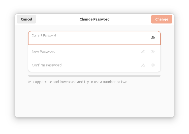

  1. 点击密码右边的六个点的符号,进入修改密码界面,如下图所示:
输入当前密码,以及新密码。新密码两次输入必须一致,长度必须超过8个字符。输入完毕后点右上角 Change,即保存新的密码。下次登录时,你就需要输入新密码了。

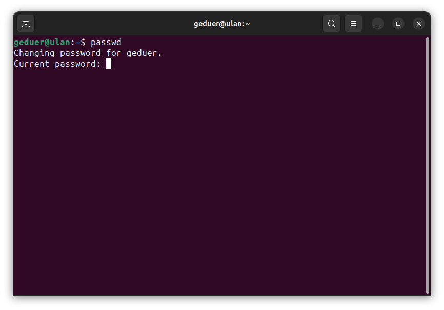

  1. 打开命令行窗口,输入 passwd 命令,这时系统提示输入当前的密码,如下图所示:

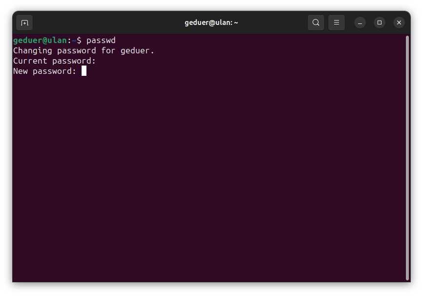

  2. 输入当前的密码。注意:在输入密码时,系统没有任何显示。输入完毕,按回车键,系统提示输入新密码,如下图所示:

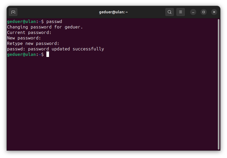

  3. 输入新密码。同样,系统没有任何显示,密码至少需要8个字符。输入新密码后,按回车键,系统会提示再次输入一遍。再次输入,按回车键,系统提示,密码修改成功,如下图所示:
