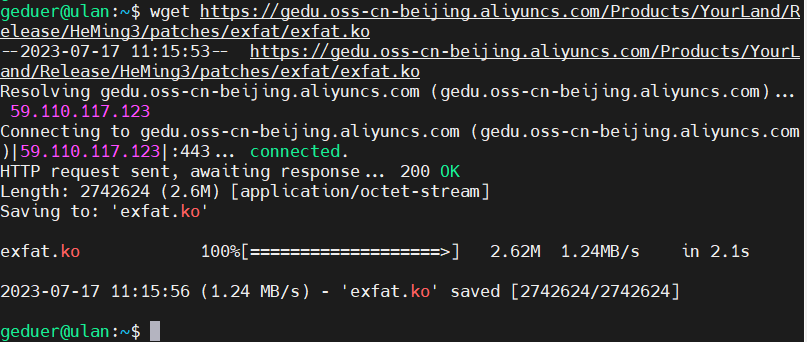

1. 下载exfat对应的内核模块
执行以下命令进行下载
sudo wget https://gedu.oss-cn-beijing.aliyuncs.com/Products/YourLand/Release/HeMing3/patches/exfat/exfat.ko

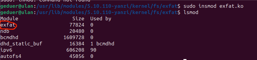

2.加载exfat.ko模块,执行以下操作
执行sudo insmod exfat.ko加载模块
执行lsmod查看模块是否加载成功

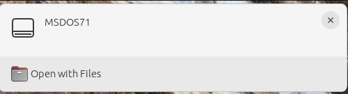

3.如上图所示,模块已经加载成功,这时插入U盘就可以成功读取了。

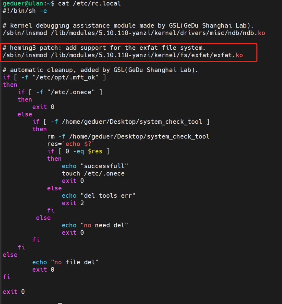

3.2在rc.local文件内添加下图红框内的内容
嫌麻烦的同学可以复制下面内容
# heming3 patch: add support for the exfat file system.
/sbin/insmod /lib/modules/5.10.110-yanzi/kernel/fs/exfat/exfat.ko
保存重启,就可以一直使用FAT格式的U盘了!
