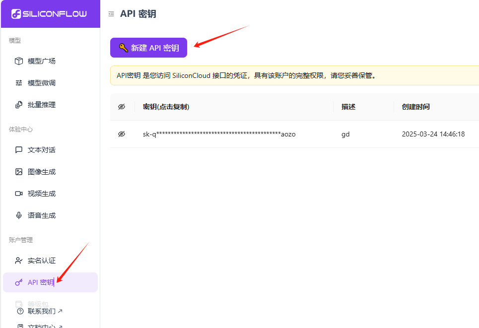

5. 申请API
可以在网上自行寻找可以使用的API,注意这里我们必须要寻找的是大模型可以支持 tools功能的才行。
在本篇文档中,我们使用的是硅基流动的API:
官方网站:https://cloud.siliconflow.cn
在左侧Api 密钥 页面新建API密钥
然后鼠标放到建好的API上复制下来

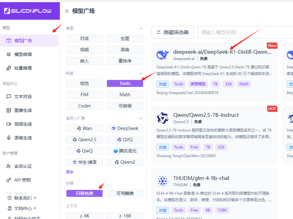

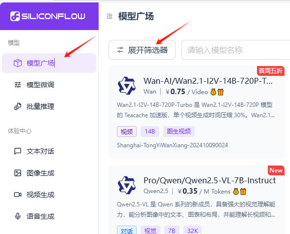

再访问模型广场中点击展开筛选器进行根据自己的需求带有筛选tools的模型:

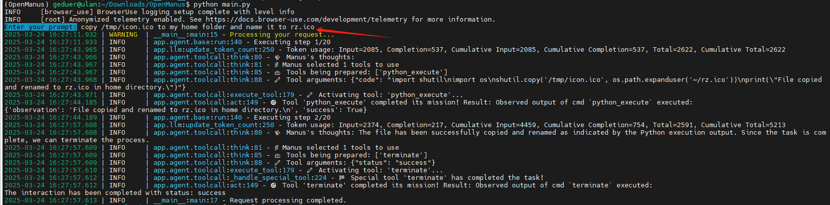

7. 开始运行
直接执行:
python main.py
当看到下图内容时候就可以进行输入了:
使用示例:
在我的/tmp目录下有一个icon.ico文件,我希望复制到我的home文件夹下面并且改成叫rz.ico,那么我就可以输入:
copy /tmp/icon.ico to my home folder and name it to rz.ico
最后查看是否执行成功:
好的,文件存在,OpenManus运行成功。
