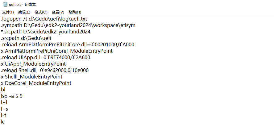

执行:
$<d:\uefi.txt
.logopen /t d:\Gedu\uefi\log\uefi.txt
.sympath D:\Gedu\edk2-yourland2024\workspace\efisym
*.srcpath D:\Gedu\edk2-yourland2024
.srcpath d:\Gedu\uefi
.reload ArmPlatformPrePiUniCore.dll=0`00201000,0`A000
x ArmPlatformPrePiUniCore!_ModuleEntryPoint
.reload UiApp.dll=0`E9E74000,0`2A600
x UiApp!_ModuleEntryPoint
.reload Shell.dll=0`e9c62000,0`10e000
x Shell!_ModuleEntryPoint
x DxeCore!_ModuleEntryPoint
bl
lsp -a 5 9
l+l
l+s
l-t

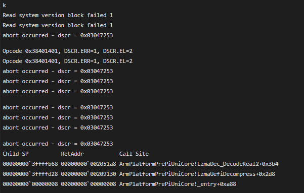

k加载好符号后,点击运行按钮,长按幽兰电源键关机,然后按电源键开机,并以最快速在NDB点击break按钮:

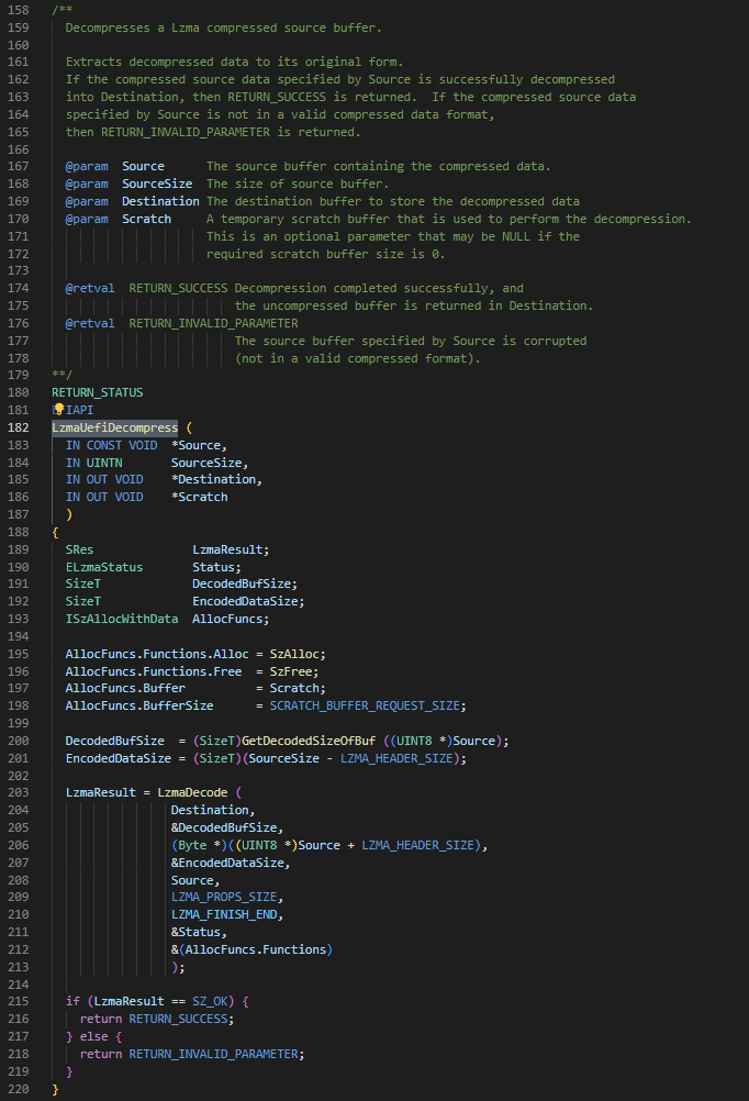

断下来后,立即k命令观察调用栈,哇,好早的阶段,手点得还算快(暂时还不完整)

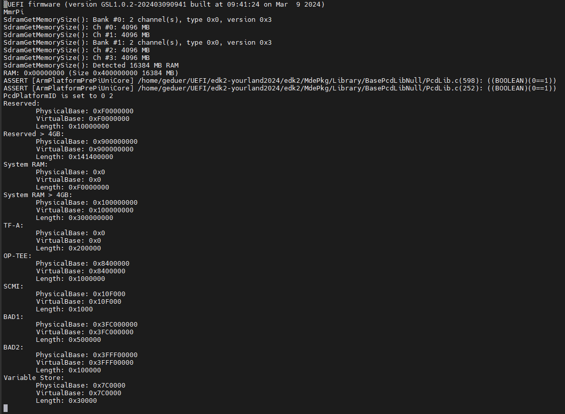

观察串口的log:
断点对应的源代码

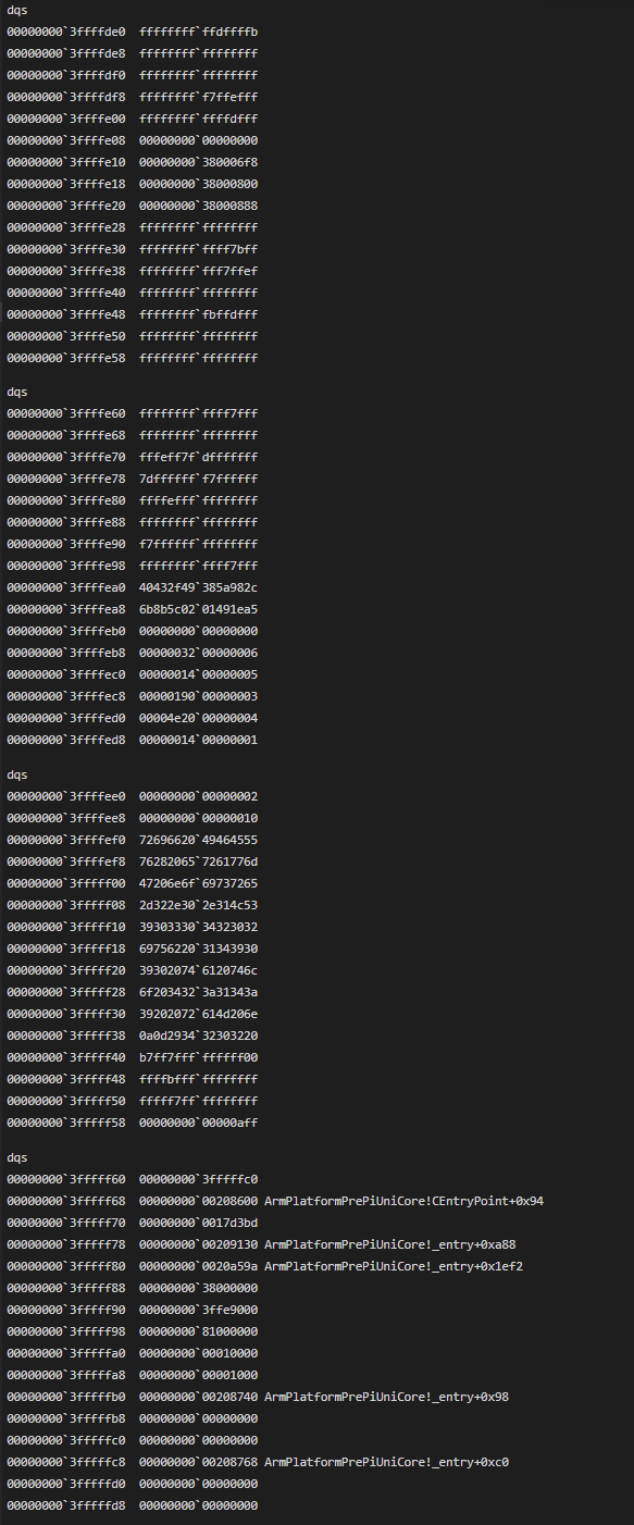

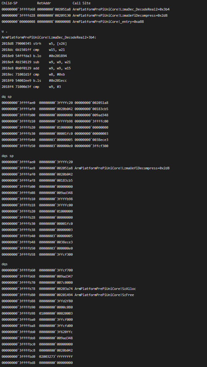

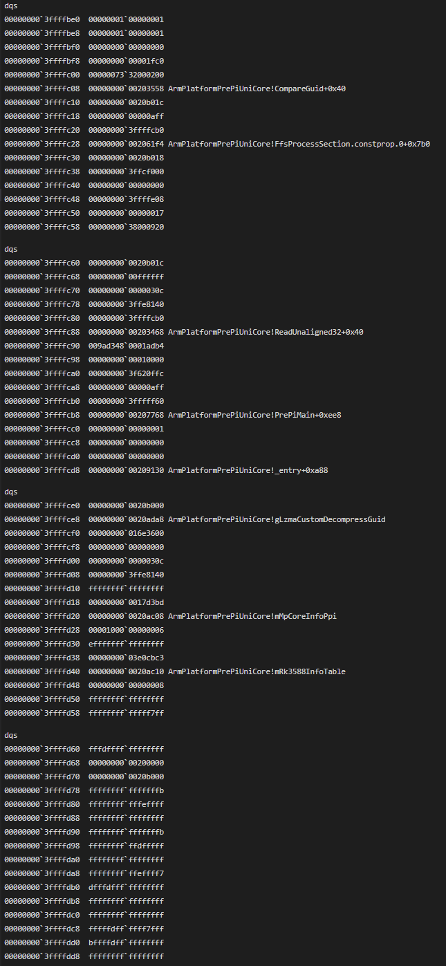

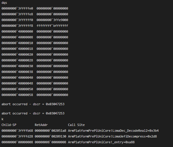

k命令观察的断点不完整,可以用dqs直接解释栈中的符号,手动分析调用栈:

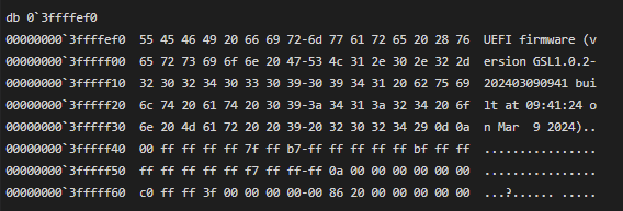

3fffffff已经是栈底了,至此,手动观察到了完整的调用栈。
UEFI的第一条log字符串,就在栈底压着。
